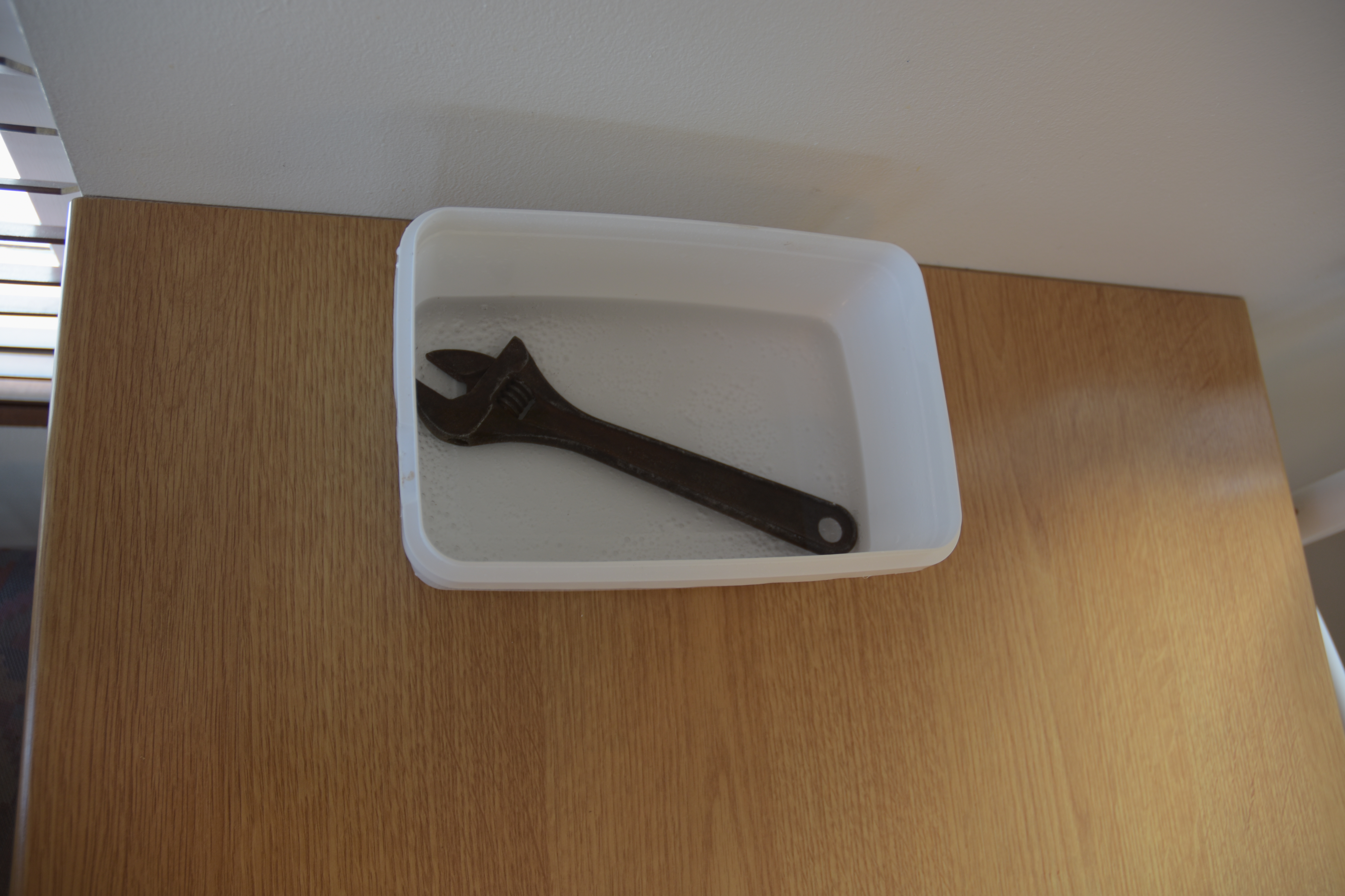

Blandan var 1/2 lítri volgt vatn, 50 grömm sítrónusýra, 32 grömm matarsódi og ca 1/2 matskeið uppþvottalögur.
Einhver efnahvörf voru greinilega að eiga sér stað, af því að fyrst var lögurinn grænn (uppþvottalögurinn) en eftir smá stund varð liturinn gulleitur.

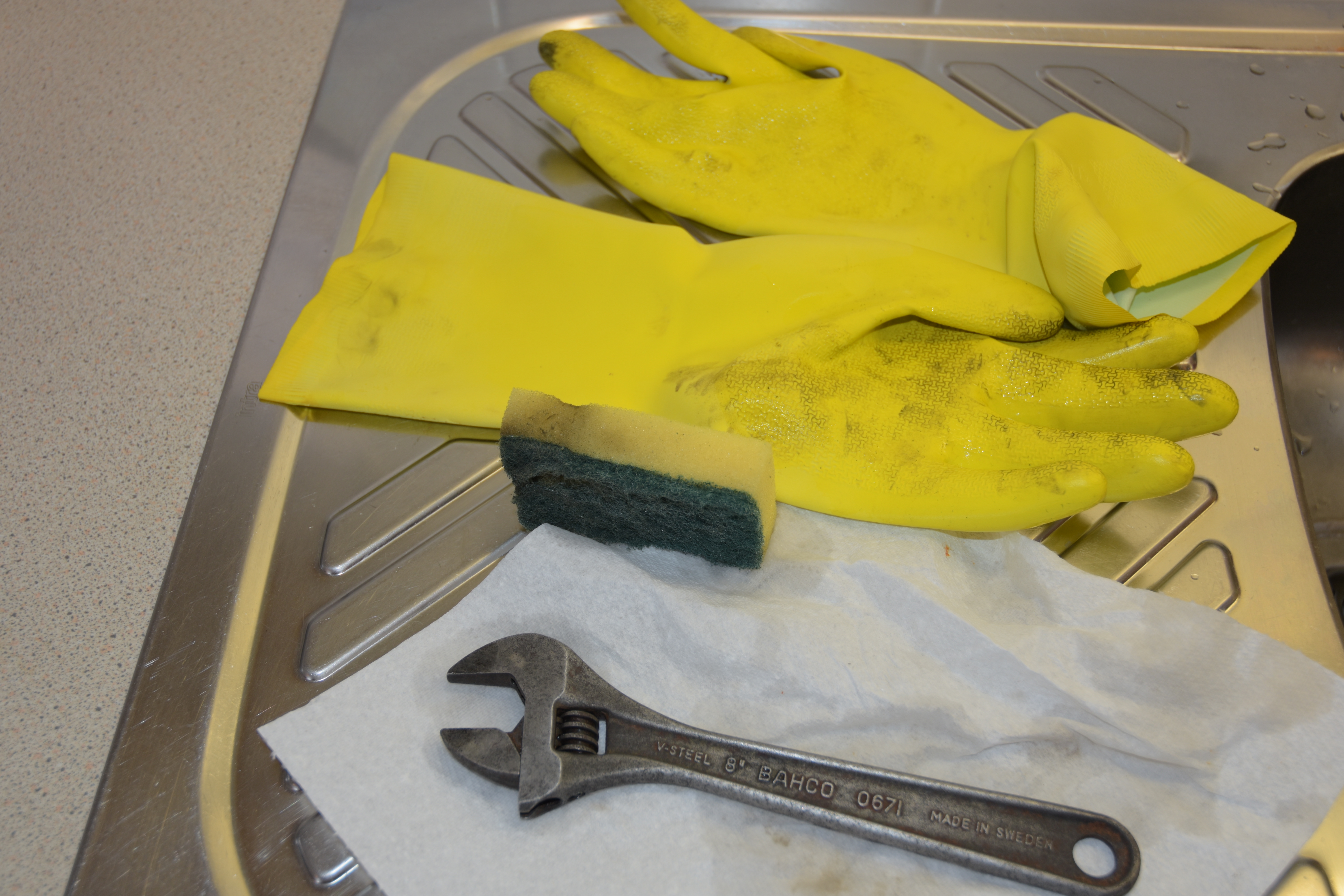

Skiptilykillin lá svo í þessu í 4 klukkutíma og eftir það var strokið af honum með scotch brite (uppþvottasvampi).
Árangurinn er svona líka fínn!

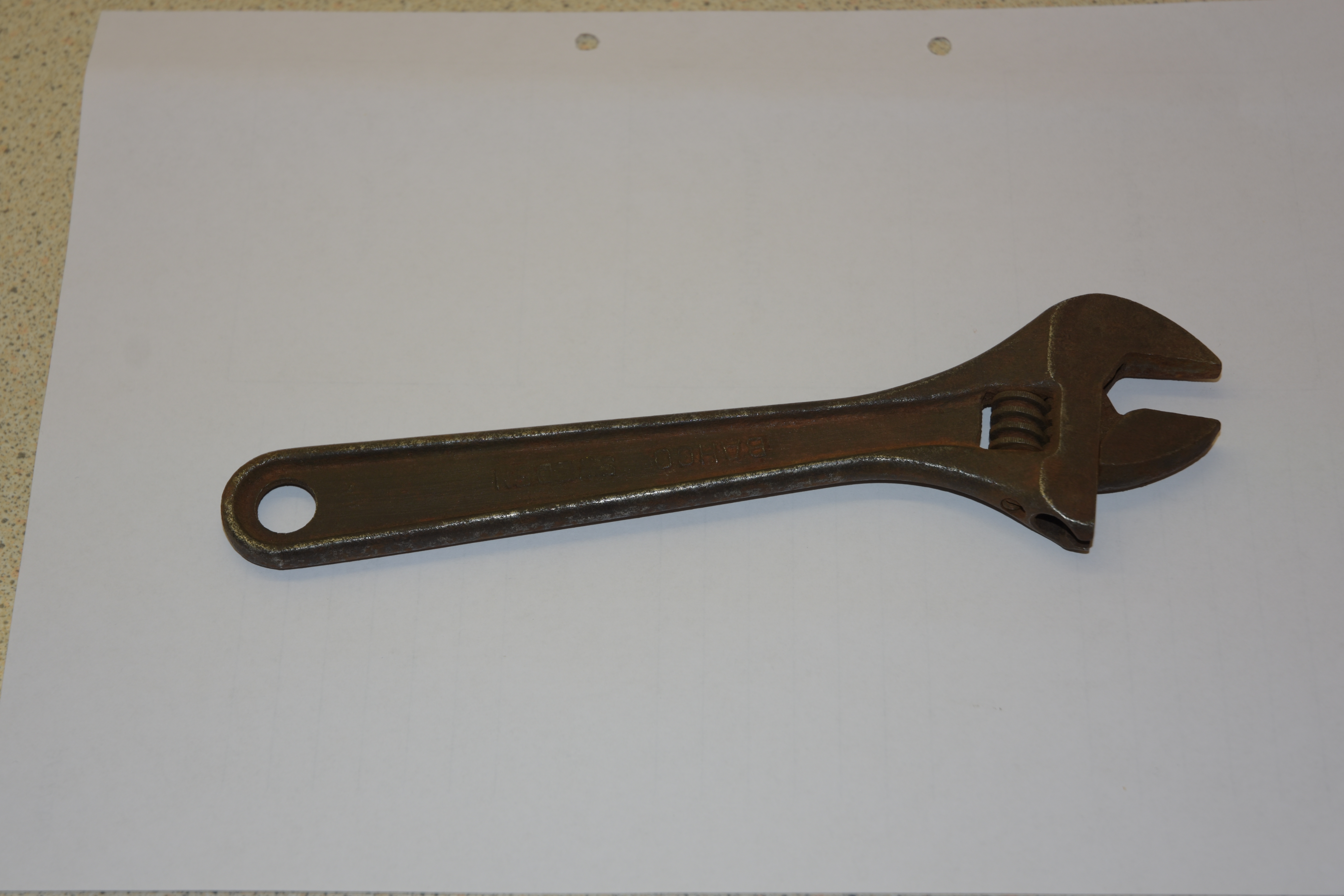

Ryðgaður skiptilykill

Kominn í baðið, EN! það vantaði uppþvóttalögin.

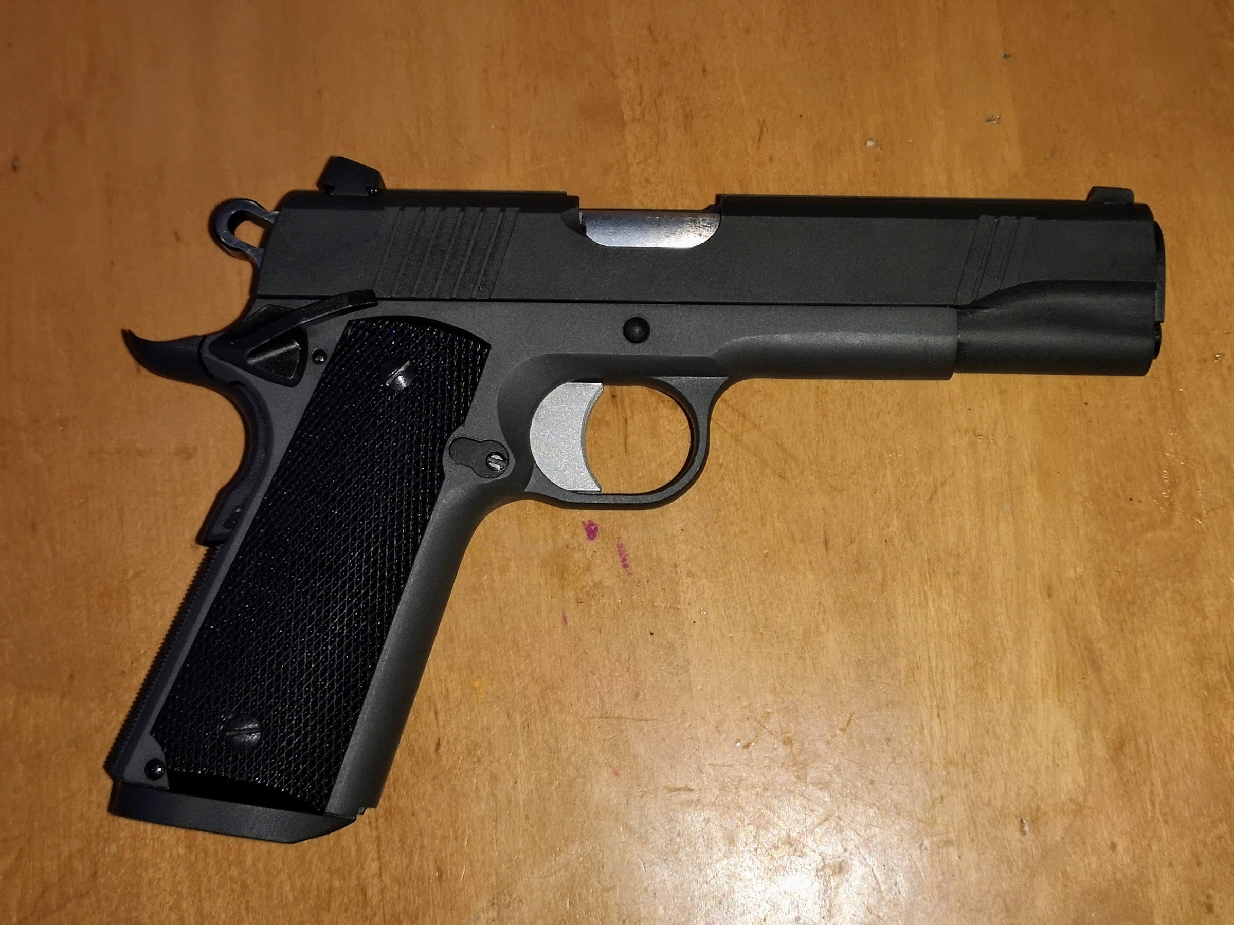

Ég var að rekast á svolítið varðandi efnameðhöndlun (á youtube eins og oft áður), og þar eru mörg myndbönd um svokallaða "parkeriseringu" sem er mikið notuð til að meðhöndla skotvopn, og í það er notuð fosfórsýra. En þá eru auðvitað svertan ekki þrifin af á eftir.

eru þeir þá að fá svona slétta og fallega "cold blue" svertu á hlaupið með þeim kokteil?
allavegana það sem ég nota verður ljós grátt/hvítt , er einmitt með eitt hásingarrör uppí vinnu sem ég úðaði svona yfir og hef ekki haft tíma til að vinna lengra, búinn að fá nokkur komment um afhverju rörið mitt sé "fuglaskíts hvítt""

Snæri wrote:eru þeir þá að fá svona slétta og fallega "cold blue" svertu á hlaupið með þeim kokteil?
Það er hægt að ná mismunandi lit og áferð, allt eftir undirvinnu, tegund stálsins og efnunum sem eru notuð, alveg frá gráu yfir í grænleitt og svo auðvitað alveg svart. Með mangan í efnablöndunni er liturinn dekkri, og stundum er notað zink og þá verður þetta meira út í grátt.
