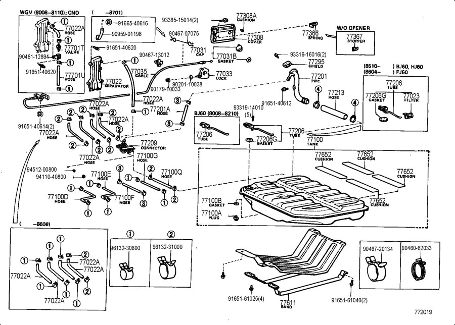

Sælir,
vantar teikningar af áfyllingu eldsneytis á Toyota LandCruiser 60 1988 , vantamálið er það að eldsneytið flæðir á móti manni við áfyllingu þegar sirka hálfum tanki er náð (búið að dæla ca 30 l) þegar gusa kemur á móti manni og þarf þá að dæla og stoppa í ca 15-20 mín þar til fyllingu er náð.
Það sem er búið að prófa er að blása í öndun með þrýstilofti og fékk maður ferskan diesel blæ upp um áfyllingu við það og ekkert batnaði við slíkar aðgerðir (s.s. ekki stiflað).
Því vantar mig einhverjar teikningar af áfyllingunni til að spekúlera í framhaldi af því.
kv.
LC 120, 2004

Sæll
Það eru allmargar öndunarslöngur í tankinn gegnum deili sem er bak við klæðningu h/m í skotti.
Fann mynd á netinu.
Kv Helgi
