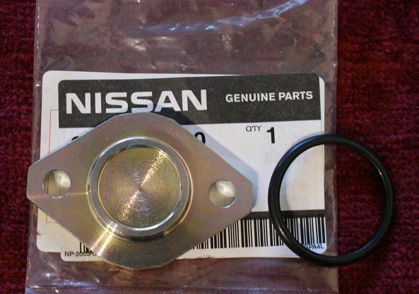

Takk fyrir góð ráð. Ég endaði á að kaupa bæði þennan tappa hjá Framtak Blossa og að panta svokallað cover plate með upphækkun eða brjósti til að flýta olíuverkinu í heitstarti. Þetta fann ég eftir leit á Áströlskum spjallþráðum og er lausn framleiðenda á þessu tiltölulega algenga vandamáli . Ég gleymdi að taka mynd af orginal stykkinu við hlið þess nýja en eins og sést á myndinni þá er c.a. 4 mm upphækkun sem þrýstir kólfi lengra inn í olíuverkið á meðan orginal stykkið er alveg flatt. Það er skemmst frá því að segja að nú fer bíllinn í gang á fyrsta snúning hvort sem hann er heitur eða kaldur. Ég merki engar breytingar á afgashita eða lausagangi þannig að þessi flýting eða breyting virðist bara hafa áhrif á startið.

Ég gleymdi að minnast á "cover plate", en hef einmitt lesið á áströlsku Patrol spjöllunum að hún geri gott, sem og að BOSCH gaf út technical bulletin um þetta hot start mál, sjá hér http://www.fortematica.pt/y61/V0011.pdf
Ég talaði við umboðið hérna heima (RVK) í fyrra þegar ég var að standa í mínu brasi, vísaði í þetta skjal frá BOSCH, og ætlaði að fá þá til að pannta plötuna fyrir mig, en mætti þar bara alls engum þjónustuvilja, og nánast leiðindum.
Svo fann ég engan í Ástralíu sem vildi senda plötuna til Íslands, þannig að þá datt ég niður á þennan bolta og bíllinn lagaðist og ég hafði ekkert pælt meira í þessu.
Ertu til að deila með okkur hvar þú færð cover plötuna, þar sem ég hef áhuga á að verða mér út um svoleiðis, sérstaklega þar sem BOSCH mælir með henni.

Þeir pöntuðu þetta fyrir mig í Framtak Blossa. Hluturinn er frá DENSO, part númer 096218-1030. Síðan þarf O hring með sem þeir eiga væntanlega á lager.

Þetta er nýja olíuverkið (rafstýrða)
