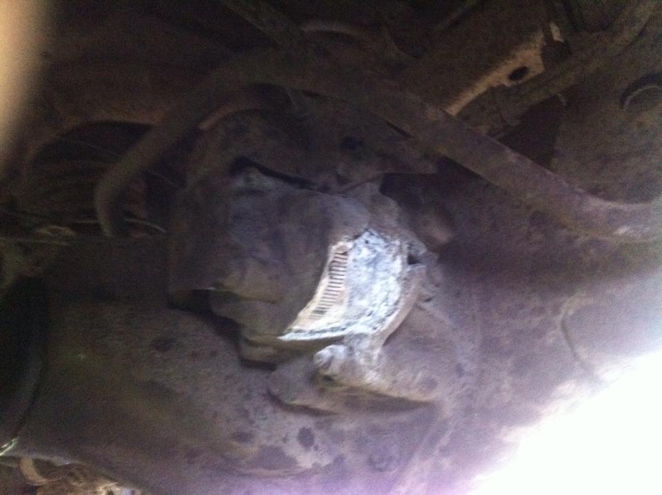

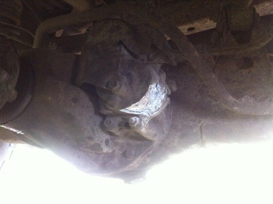

Ég tók eftir því í gær að það var einhver sprunga í húsinu utan um rafmagnslásin á afturhásingunni. Fór eitthvað að kroppa í það og þá datt ágætis stykki af. Mín spurning er því ef að það kemst eitthvað vatn í þetta fyllist þá ekki drifið af vatni ? Er hægt að skipta bara um húsið eða þarf að skipta um allan lásin ?
Læt tvær myndir fylgja með sem ég tók af þessu, (afsaka léleg gæði á símamyndunum )

Þú getur skrúfað rafmótorinn og mekkanóið kringum hann af (3 boltar) en þá er ca. þumlungssvert gat inn í köggulinn. En það er ekki mikið mál að smíða plötu sem lokar því (þétta svo með pakkningalími).
En þú ert illa staddur með lásinn, þú þarft að fá alveg nýjan mótor eða setja lofttjakk á köggulinn.

Ef þú ert með loftlás að framan er ódyrast að fá lás hjá Kristjáni í Borgarnesi. undir 30 þús lofttjakkur.
Svo þarftu slöngu og smádót frá landvelum 2 þús kall ef þú ætlar að hafa hann með frammlás. undir 10 ef þú ætlar að hafa hann sér.
Fín útfærsla og flott smíði.
En rafmótorinn í lásnum hjá þér er farinn. kostar fullt af 10 þúsundköllum að laga hann.
