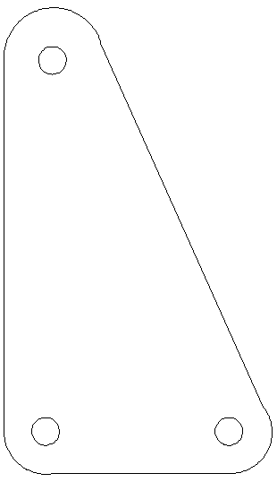

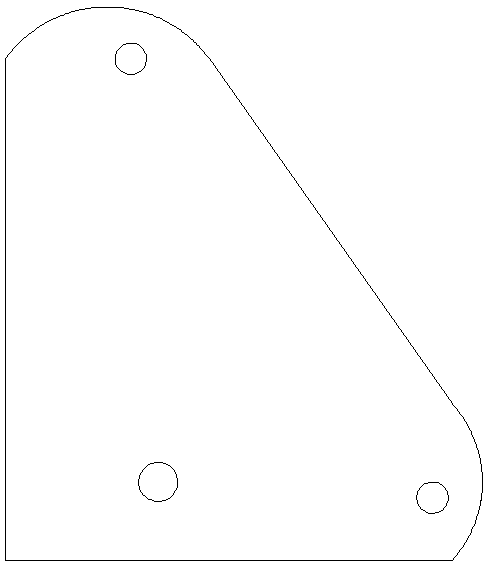

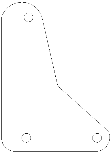

En aftur að teikningunum; hér eru fyrstu drög;
fyrst er endinn á blokkinni:
Endinn á heddinu
Síðan er það hliðin farþega-megin:
Heddið farþega-megin
Ég á enn eftir að málsetja þetta, en .dxf skrárnar eru hér fyrir þá sem vilja
Blokk_endi.dxf
Blokk_grunnur.dxf

Og auðvitað man maður eftir einu smátriði;
Efri 10mm boltagötin á hliðinni eru með 1cm "upphækkun" en neðra 8mm gatið ekki, þannig að það þarf að gera ráð fyrir því í allri smíði.
Næsta skref er að klippa teikningarnar út úr pappa og máta við heddið.
Re: Festingar fyrir 1KZ-TE
Posted: 28.jún 2015, 14:01
frá jongud
Smá breytingar eftir að hafa klippt út pappamót.
Nú er bara að málsetja þetta og/eða láta skera þetta úr 3-4mm plötu

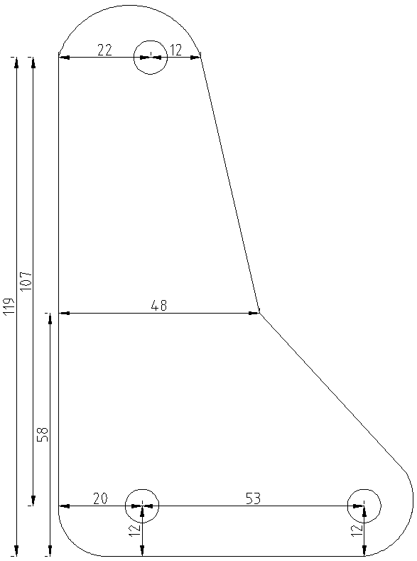

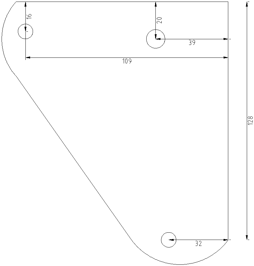

Þá er ekkert annað að gera en að læra að málsetja;
málsett teikning af hlið
málsett teikning af enda
Aðeins þurfti að breyta teikningunni fyrir endann af því að tímakeðjulokið var fyrir.

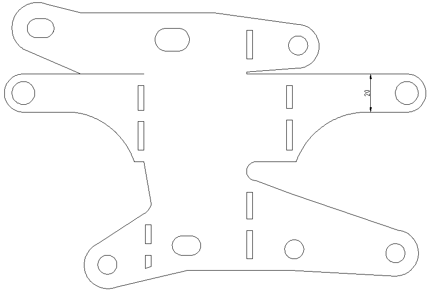

Posted: 01.júl 2015, 18:01
frá jongud

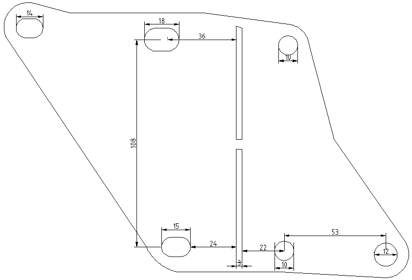

Aftur byrjaði að rigna þannig að maður teiknaði hugmynd af annarri útgáfu sem yrði beygð í vinkil (þá þarf ekki að sjóða eins mikið).

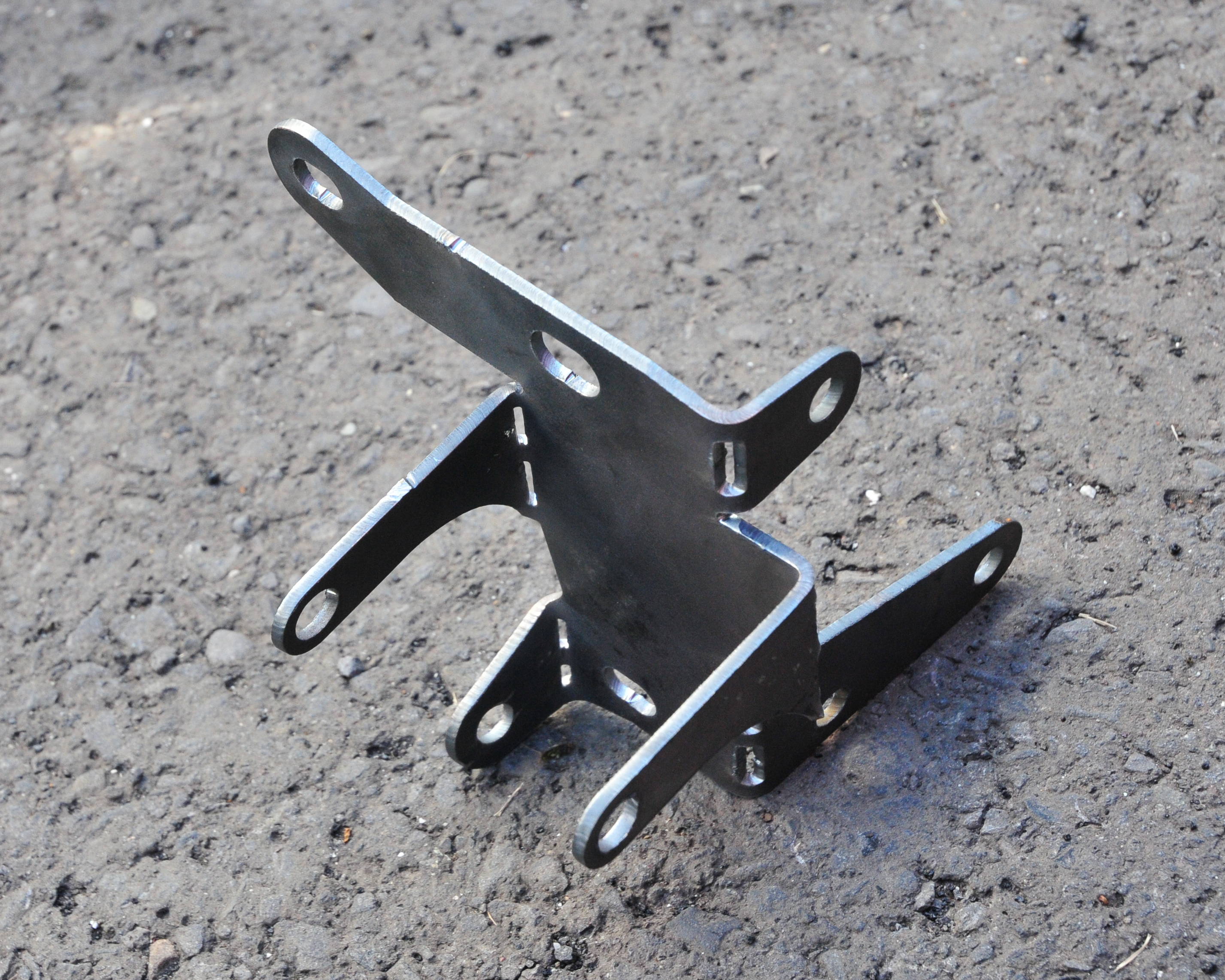

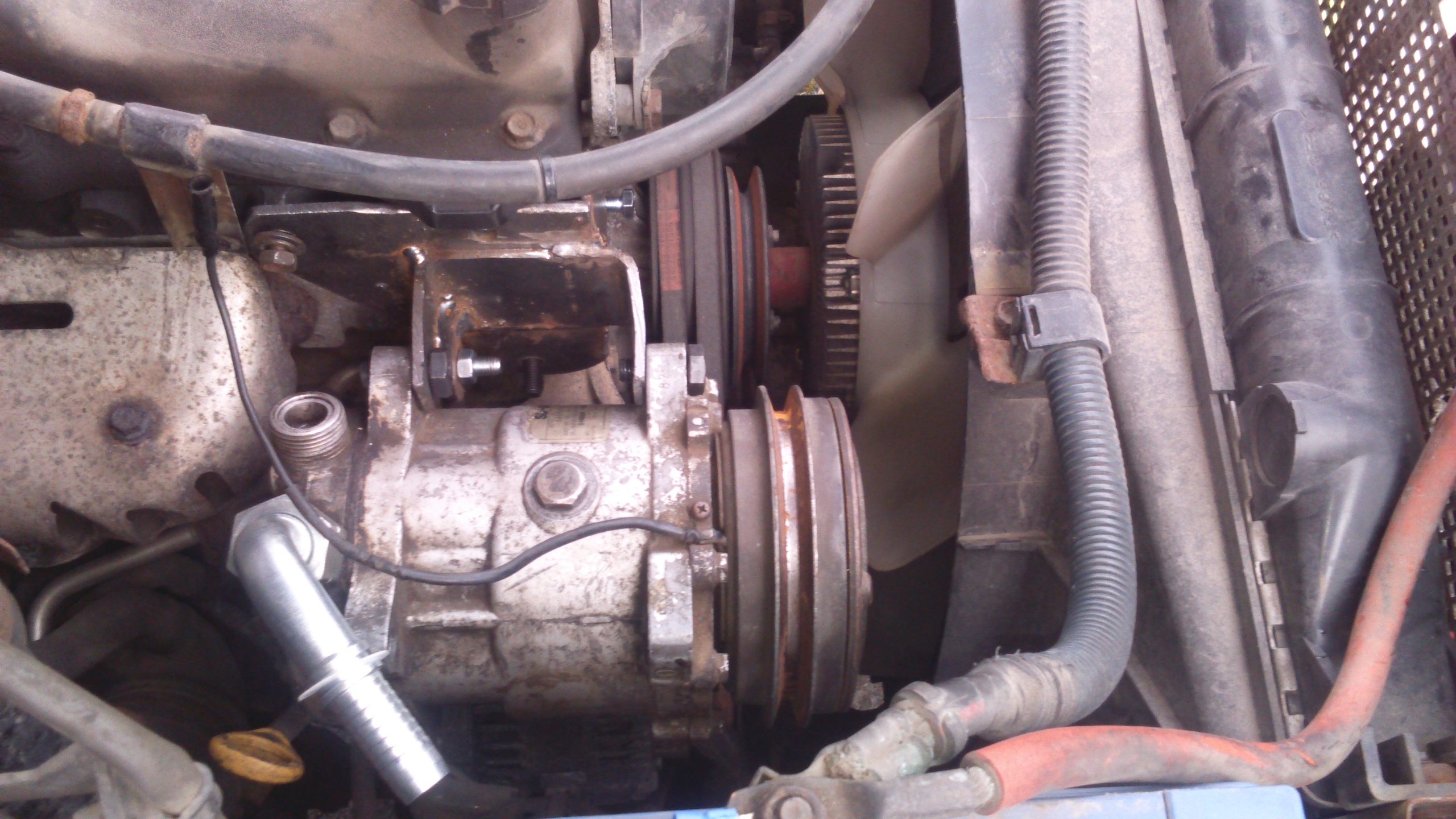

frá jongud

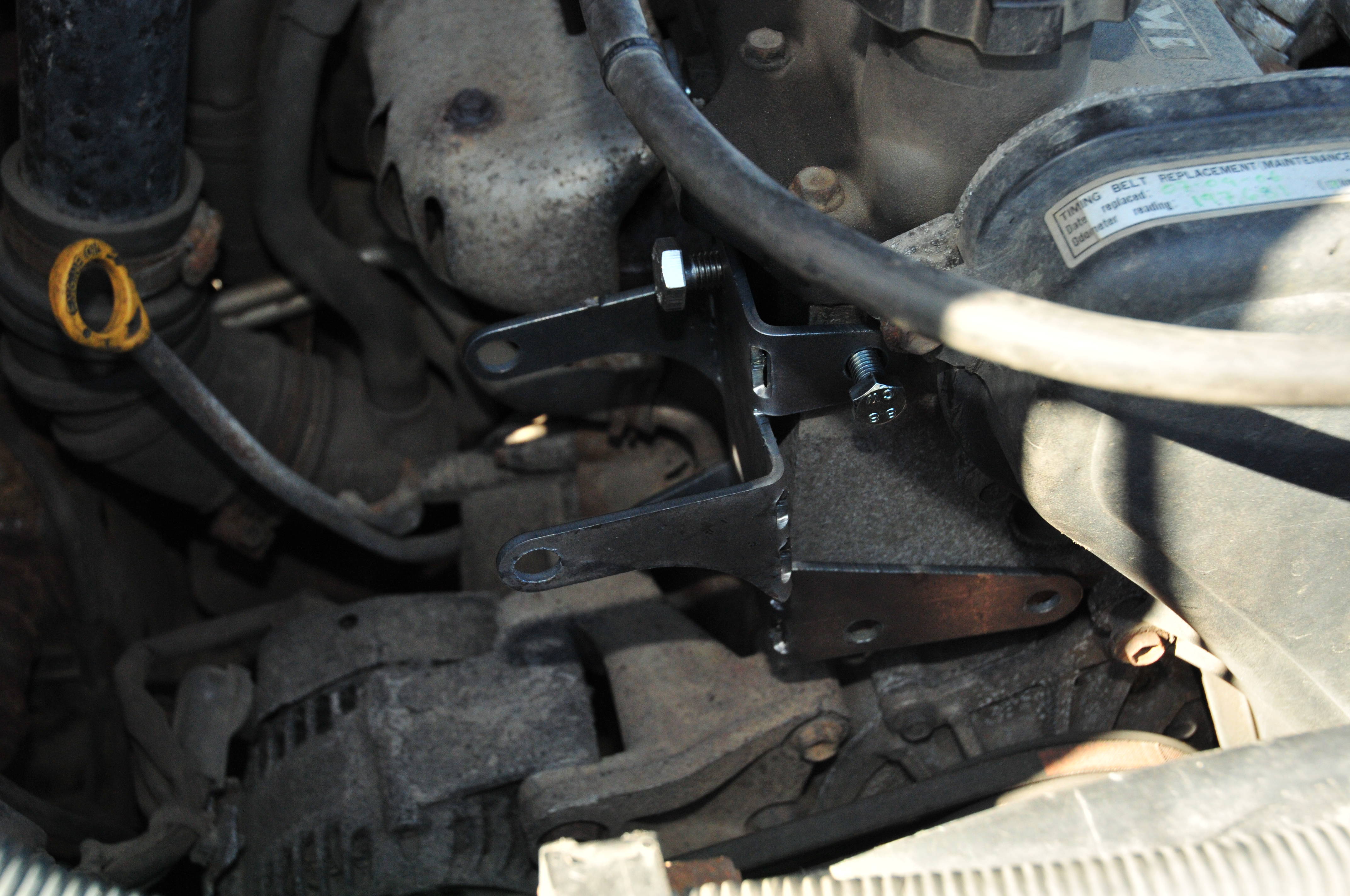

Þá er maður kominn með útgáfu nr.2 og búið að skera hana út. Það þarf samt ennþá að sjóða í hornin, en þarna er maður bara með eitt stykki úr 3mm plötustáli og svo strekkjara.
Og svona lítur stykkið út þegar búið er að beygja það til, ég notaði prófíltengið, klaufhamar og krafttöng, en á eftir að fínvinna þetta og sjóða í hornin.
Og svona lítur þetta út utan á vélinni.

Járni wrote:Professionalt
Ha ha!
Ef einhverjir verkfræðingar hefðu séð aðfarirnar þegar ég beygði þetta hefðu þeir líklega hlaupið æpandi í burtu.

Posted: 15.júl 2015, 18:43
frá jongud
Þá er búið að sjóða þetta saman og við fyrstu mátun lítur þetta vel út. Maður er ekki alveg búinn að gera upp við sig hvort maður lætur reimina fara á allar þrjár trissurnar eða bara á vatnsdæluna og A/C-dæluna.
