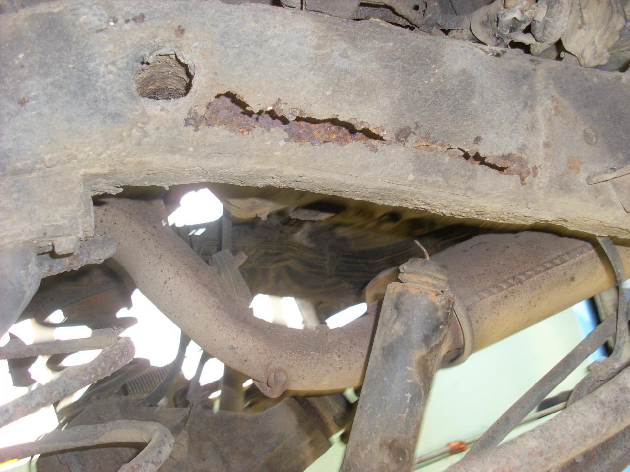

Góðan daginn ég er með ryð vesen á pæjanum mínum. Ég þarf að reyna eitthvað að gera við þetta.
Vitið eitthvað hvað svona grindar vinna kostar á verkstæði eða hjá góðum aðila???? þar sem að ég er annars flokks maður og bý á Egilsstöðum veit maður ekki um marga sem taka svona verk að sér þess vegna var ég að vona að þið gúrúar hér gætuð sagt mér eitthvað sniðugt.

Mjög erfitt að segja tímavinna og þetta getur verip mjög tímafrekt og erfitt að komast að sumstaðar
Talaðu við verkstæði og fáðubtilboð eða fá svarta vipgerð

geturðu sent mer myndir af þessu.solemio1970@gmail.com
kv.siggi
Pajerogrind 010.JPG (207.22 KiB) Viewed 10118 times

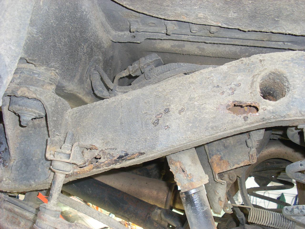

frá loopdog
Pajerogrind 018.JPG (154.95 KiB) Viewed 10118 times

ef þetta er eina ryðið þa verður nu ekki betra að komast að þvi.er ekki einhver smiðja þarna eða a seyðis-eða reyðarfirði.eg hefði gaman af þessu en er sjalfur a norðurlandi .

Ertu búinn að banka alla grindina ?
Ég hef gatað grindur sem litu betur út en þetta með 250gr. hammri.
Tek það fram að ég hef ekki skoðað pajero en gæti ímyndað mér að vandamálið væri aðeins stærra en það sem sést.

Þetta er mjög vel þekt vandamál í þessum bílum. Yfirleitt er það aftasti parturinn af grindinni sem ryðgar í druslu. þó það sé auðvita engin trygging fyrir að það sé ekki víðar. Það er einhver smiðja á Reykjavíkur svæðinu sem sker út og selur tilbúin stykki í þessar grindur. Það verður í ðllum tilfellum ódýrar að fá þannig tilbúna parta og semja síðan við einhvern suðumann úm að sjóða þetta í. Verst er að ég man ekki hver var að selja þessi grindarstykki. Er ekki einhver þarna sem man það.

Það er meira ryð en þetta er versta sem ég tók eftir er með fleiri myndir hafið þið einhverja verð hugmynd hvað svona gæti kostað

sendu mer myndir af hinum skemdunum i grindinni og eg svara þer með verð.
get allavega sagt fyrir mina hönd og væntanlega fleirri að viðgerðin kostar langt fra hundrað kallinum ef þetta er allt utan a grind

Skillst að héðinn í hfj eigi teikningu af aftari part af pajero grindum til og geta skorið þetta út með cnc græjum. Getur svo látið Launafl á Reyðarfirði sjóða þetta fyrir þig.

þetta er ekki flokið.slipirokkur,jarnplata,rafsuða,
ekki lata neinn hræða þig með þetta ef þetta eru verstu sarin
