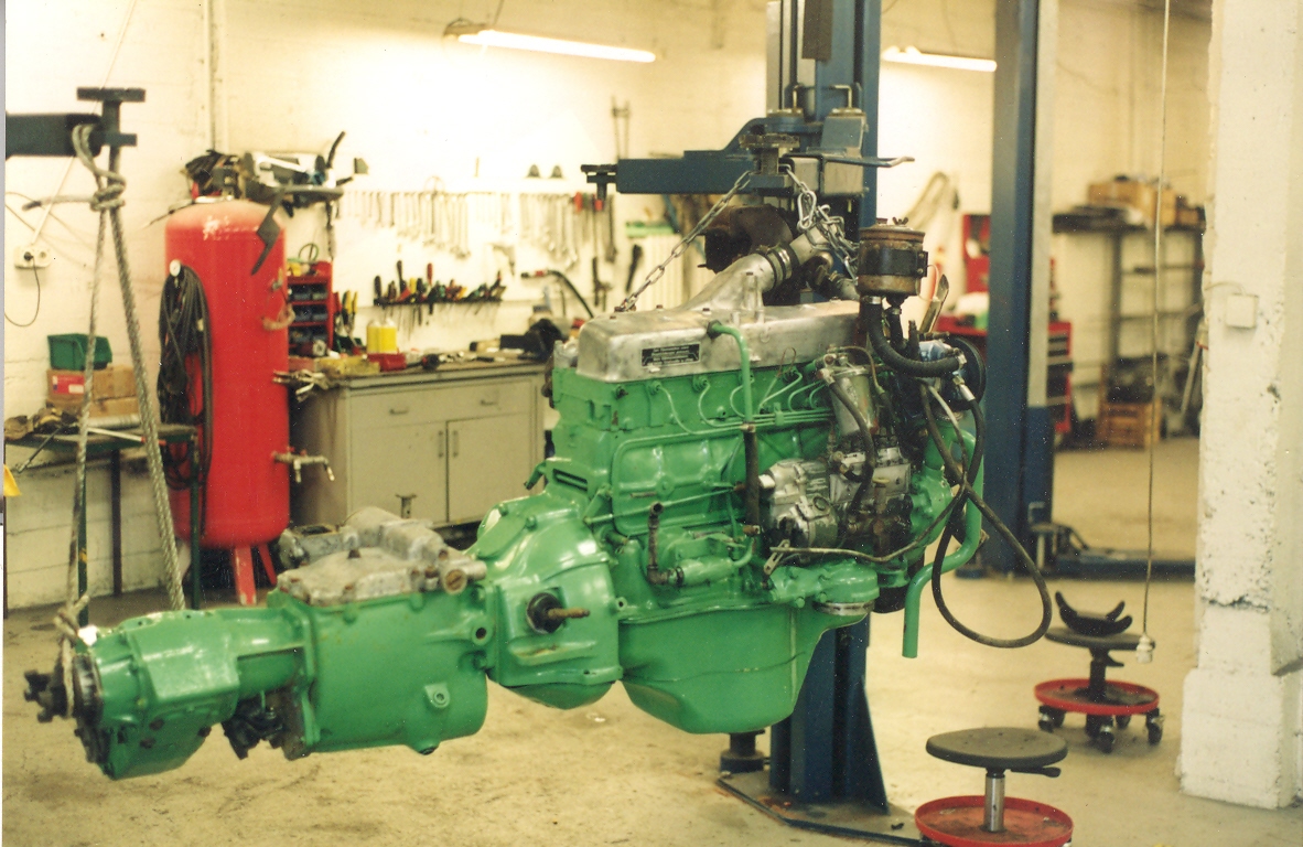

þessi kassi hefur 9;1 i 1 gír minnir að hann sé til í rútu með yfirgir hann er 70kg en ekkert svo mikið stærri en gm trukkaboxin sem voru bara 7;1
kaiser 007.jpg (441.64 KiB) Viewed 6375 times
