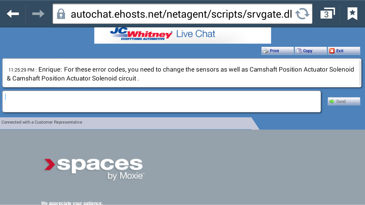

Er að berjast við þessa kóða í hummer hjá mér núna. Vélaljósið vill ekki slökna nema í nokkrar mínótur.(er með tölvulesara). Er búinn að skifta öllum nemunum fyrir nýja. Bifvélavirki hja jc witney svarar mér þessu (sjá mynd) og ég skil ekki upp né niður. Gètur einhver hjálpað?

Þessi græja stýrir knastástímanum og er víst algengur sökudólgur varðandi þessa kóða. Kvörtunin vísar til þess að tíminn á knastás(um) er ekki í samræmi við tímann á sveifarás sem búist er við af kerfinu. Þessi Jc Witney maður er að benda þér á að skipta um knastásskynjarana og þennan solenoid (segulloka) Eins og ráða má af lesningunni í hlekkjunum hér ofar þá getur fleira komið til.
