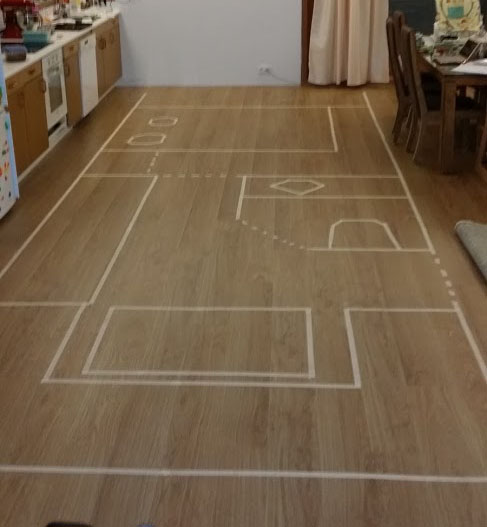

Fyrst þurfti að komast að því hvernig "floor plan" ætti að vera. Eftir nokkrar rúllur af málningar tape-i var ég orðin nokkuð sáttur.
Dugar ekkert annað en raunstærð
Tillaga á gólf.jpg (54.42 KiB) Viewed 8673 times

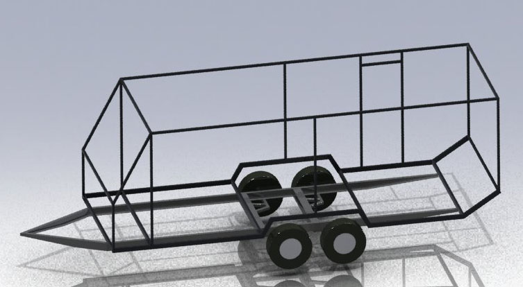

Tillaga mín er að smíða galvaniseraða stálgrind c.a. 150mm háa skúffu undir allan vagninn en hafa svo ramman á vagninum sjálfum úr áli.
Festingar yrðu ekkert með ólíku móti en body á bíl, með gúmmípúðum.
Ramminn á húsinu datt mér í hug að vær með 80*40*4mm ál í botninn en annað burðarvirki yrði 40*40*4 eða 50*50*4 eftir því hversu þykka einangrun verður. Þarf samt eh veginn að reyna að passa uppá kuldabrýr og því getur verið að þetta væri best sem skúffa en ekki prófíll.
Tilaga að ytra útliti
Draft að grind1.jpg (67.58 KiB) Viewed 8673 times
Ál burðarvirki, styrofoam, álklæðning að utan allan hringinn, botn og þak en eh smá hlýlegra að innan.
31" dekk á sjálfstæðri fjöðrun svipaðri þeirri sem verið er að græja þarna fyrir neðan okkur.
Ýmis önnur atriði sem mig langar að deila er að ekkert gas yrði heldur gólfhiti með lokuðu kerfi og olíumiðstöð, lítil diesel rafstöð til að elda með og hlaða batterí eftir þörfum.
Hólfið fremst er ætlað sem rými fyrir olíumiðstöð, rafstöð og geyma ásamt ýmsu öðru sem maður vill ekki hafa inni hjá sér.
Hvað finnst mönnum um þetta? Er þetta allt í ruglinu eða er ég eh staðar á réttri leið með þetta.

Ertu viss um að þú sért til í að vera stöðugt í pústfýlunni og hvininum af dieselmiðstöðinni sem á að halda hita á þessu hjá þér?
Hefurðu skoðað sambyggðu loft og vatnshitarana frá truma? Gas, 12 og 230 volta tæki sem ganga svo gott sem hljóð og lyktarlaust?

Diesel miðstöðin í jeppanum er mjög hljóðlát þegar það er komið á hana hljóðkútur og loftsía. Er með Truma 4kw vatns/lofthitara í fellihýsinu hjá mér í dag og er ekki alveg nægilega ánægður með það.
Fyrir það fyrsta er hiti sem kemur með loftblástri þurr og leiðinlegur auk þess að vera langt í frá hljóðlaus en vissulega engin læti í honum
Annað er að það er c.a. 5x dýrara að kynda með gasi en olíu og að lokum ef ég losna alfarið við gas er ég líka laus með mögulegan gasleka sem er kostur.
Hinsvegar eru þetta akkúrat kommentin sem ég vil fá og endilega benda á ágalla á þessu og ræða það út til að komast að því besta sem er í boði.
