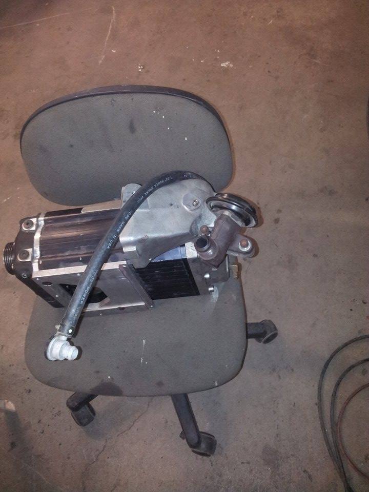

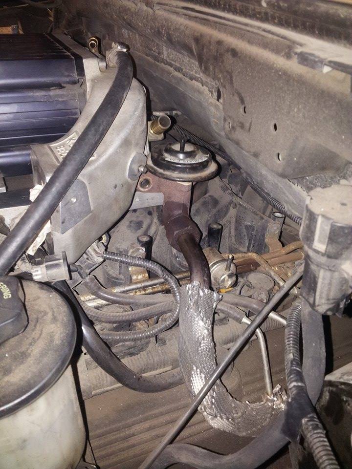

Sælir félagar nú er drengurinn minn hann Guðni að brasa við að setja Kenne Bell keflablásara á Harley Davidson Fordinn sinn sem er með 5,4 V-8 vél. Það er >EGR ventill á honum og svo annar á vélinni annar hvor þarf að víkja þurfa eða báðir en þurfa þessir EGR ventlar að vera má bilnda þá. Sjá mynd þetta er orðið helvíti fast og gæti skemmst við átök. Svo annað eru einhverjir félagar hér sem eiga teikningar eða manual yfir hvernig á að gera þetta.Hann er að vinna þetta án þekkingar og teikninga og lítið eða ekkert hægt að finna á You Tube. kveðja guðni á Sigló

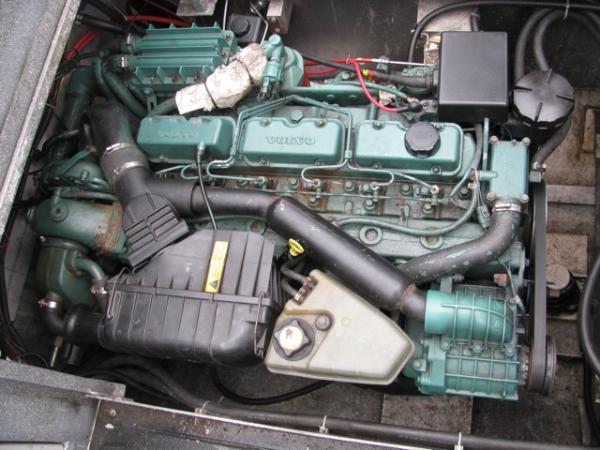

Verður að setja spjaldloka með þessu, ef hann er ekki til staðar. Sennilegast er best að fara niðrá bryggju og finna þar volvo pentu 230 Hö og sjá hvernig þetta er útfært þar. þá ætti þetta að skýra sig sjálft. Sennilega bara best að mixa spjaldlokann af pentunni og þá færðu t-ið líka.

Sæll Elías má þarf EGR ventillinn að vera má blinda hann??

sælir.það er ekki egr á bátavélum en það er reli sem stjórnar blásaranum.hann kemur inn í 1800 rpm og slær út í 2600 rpm að ég held.

Já þú átt ekki að lenda í neinum vandræðum með því að taka þetta EGR dót og fleygja því.

Ertu að tala um membruna sem er utan á keflablásaranum. Er þetta ekki það sama og fyrir túrbínur, svona vastegate. Finnst það mjög merkilegt ef að það er EGR á þessu. Myndi allavega nota hann þá frekar en þann sem fyrir er. Það er rétt eins og óli segir. Þetta getur verið varasöm aðgerð, ef menn vita ekki hvað þeir eru með í höndunum. Eruð þið eitthvað búnir að kanna t.d. það, hvort að stimpilkollarnir séu nægilega efnismiklir fyrir þessa aukningu. Svo að þetta verði nú ekki eins og þegar fyrstu penturnar komu með keflablásara. Þar bráðnuðu kollarnir við hitaaukninguna, og þær hrundu eftir ca: 700-1000 tíma. Að vísu er aðeins öðruvísi fræði í disel vél.

Varðandi pentu myndina hér að ofan. Þá er keflablásaranum stjórnað með relay-i og hann á að koma inn á 1500 sn og detta út á 2500 sn, og þá á túrbínan að vera kominn inn. Síðan er skynjari á tímagírnum sem stýrir relay-inu.

Sýnist vandamálið snúast um hvað á að gera við original EGR ventilinn. Ef hann er fjarlægður úr þessum vélum þá versnar eldsneytiseyðslan örlítið, bíllinn kveikir "check engine" ljósið og mengar svolítið meira á langkeyrslu. En það er hægt að slökkva vélarljósið með því að "stilla" (forrita) vélartölvuna.

Sælir félagar og takk fyrir undirtektirnar. Ekki veitir af að velta þessu vel fyrir sér.Þetta er örugglega EGR ventillinn og það liggur rör niður á pústið sýnist mér. Þetta er verkefni vetrarins og því nægur tími. Það væri gott að eiga hér þráð á Jeppaspjallinu um þetta verk frá upphafi til enda. Fróðleikur sem gæti komið sér vel fyrir fleiri síðar eins og svo margt hér. Svo endilega takið þátt í þessu með okkur. Munum setja inn myndir og pælingar bæði af árangri og mistökum ef þau verða sem ég vona ekki kveðja guðni á sigló

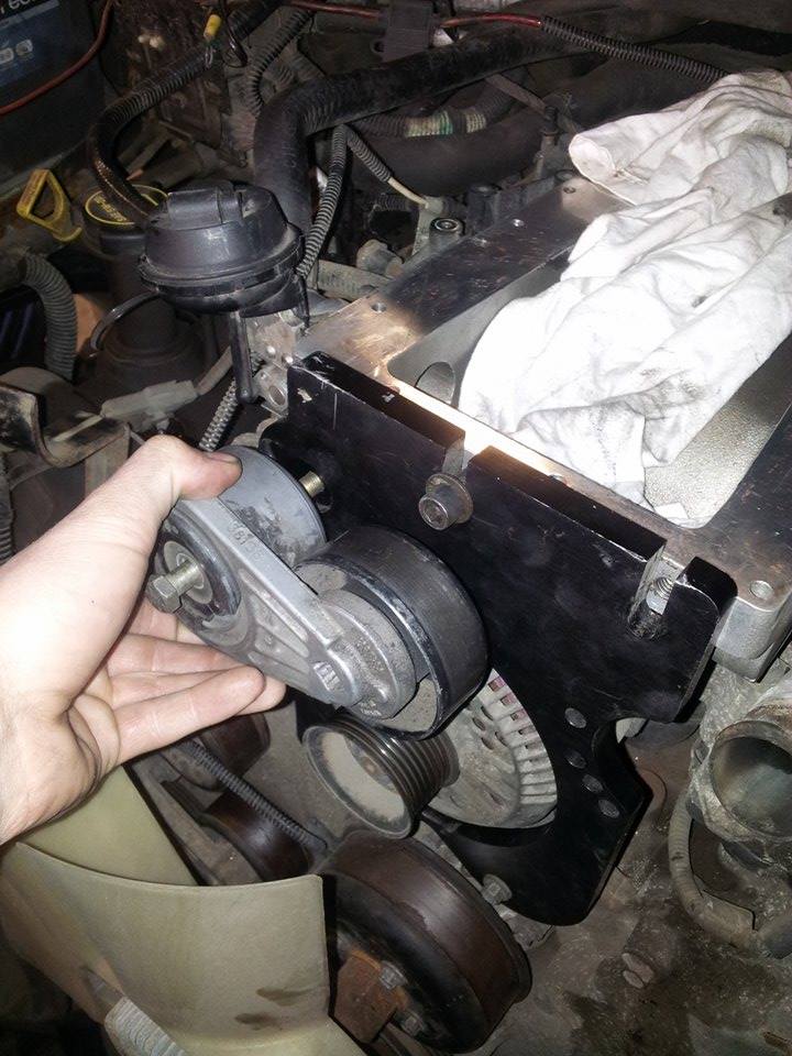

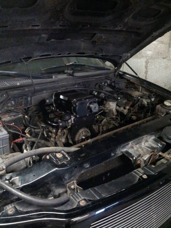

Sælir jæja þá er keflablásarinn kominn á. Þá kom í ljós að það vantar tvöfalt trissuhjól á Altenatorinn það var ekki í pakkanum sem við keyptum og er líklega týnt. Svo nú eru góð ráð dýr eins og kerlinginn sagði. Á einhver svona dót til sölu. Nú það vantar líka eitthvað járnstykki undir strekkjarahjólið í sætið þar sem er þarna á myndinni og fer á svörtu plötuna. kveðja guðni
vantar eitthvað stykki undir strekkjarahjólið
vantar annað hjól á altenatorinn DEM á einhver hjól til sölu úr gömlu slátri.jpg
