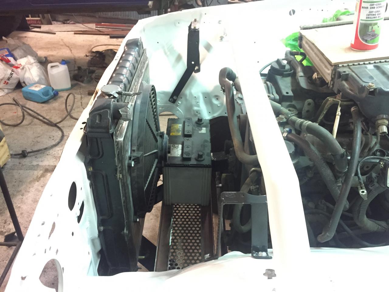

Sælir og ég þakka góð ráð.
Èg er ekki að meina holrúmsvax eða slíkt, núna er ég að byrja raða ofan í vélar salinn og er að hugsa um þessa feiti / vax þar sem festingar boltast í t.d innribrettin eða þar sem vatnskassin festist að framanverðu.

finnzi wrote:Sælir og ég þakka góð ráð.
Það eru til mörg efni sem gætu hentað í svona t.d. það sem er kallað fljótandi pakkningarefni blátt, rautt, það efni er alltaf mjúkt en tollir mjög vel við en ekkert mál að losa frá aftur.
Líka gamla rúðukíttið sem er alltaf mjúkt og örugglega hellingur fleira sem ég man ekki eins og er.
