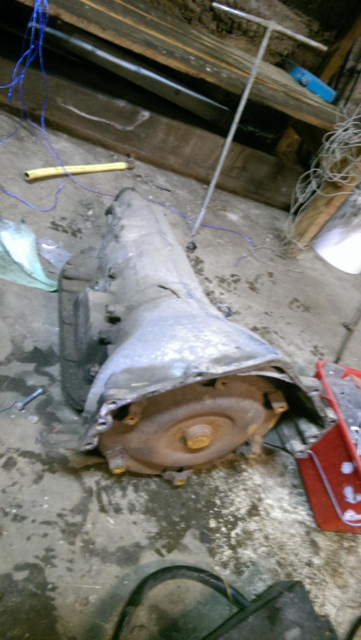

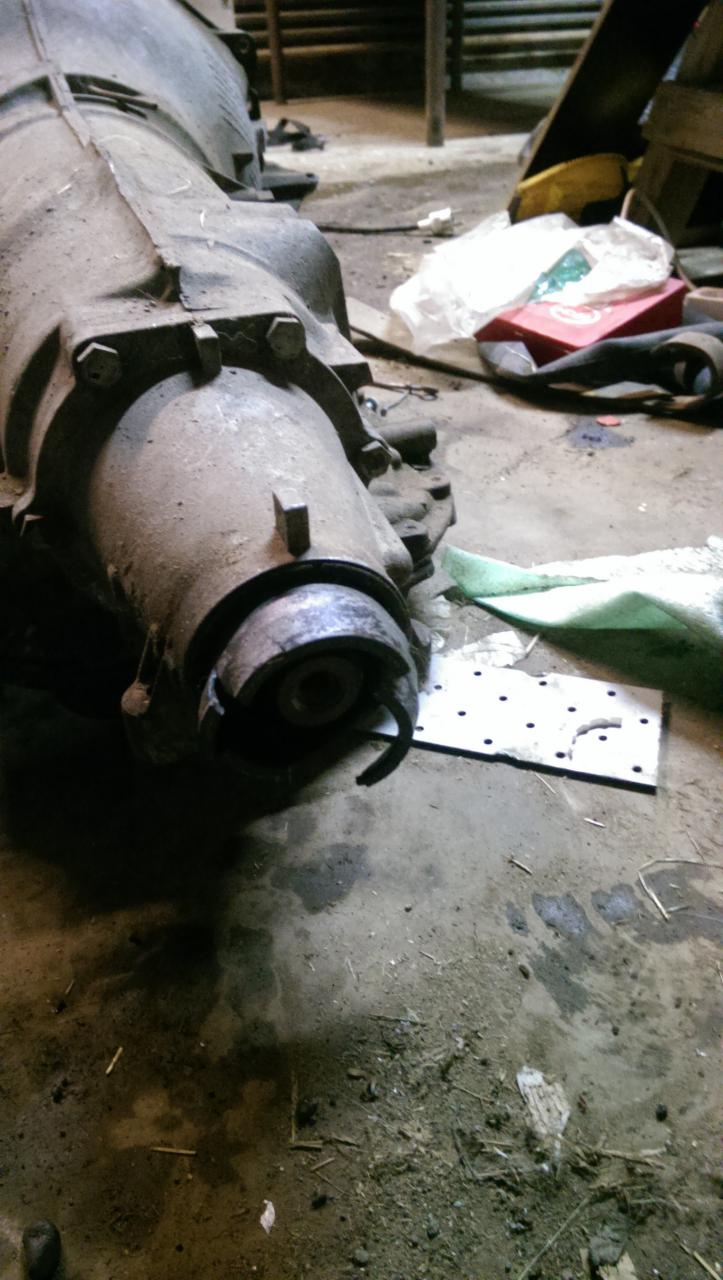

Góðan daginn
Ég hef verið að reyna að finna hvaða skiptingu ég er með, minnir að hún eigi að vera TH400 en datt í hug hvort þið gætuð hjálpað mér. :D
Hvað er verðið á svona skiptingu?
2015-01-20 22.45.30.jpg (116.09 KiB) Viewed 3894 times
2015-01-20 22.44.34.jpg (110 KiB) Viewed 3894 times

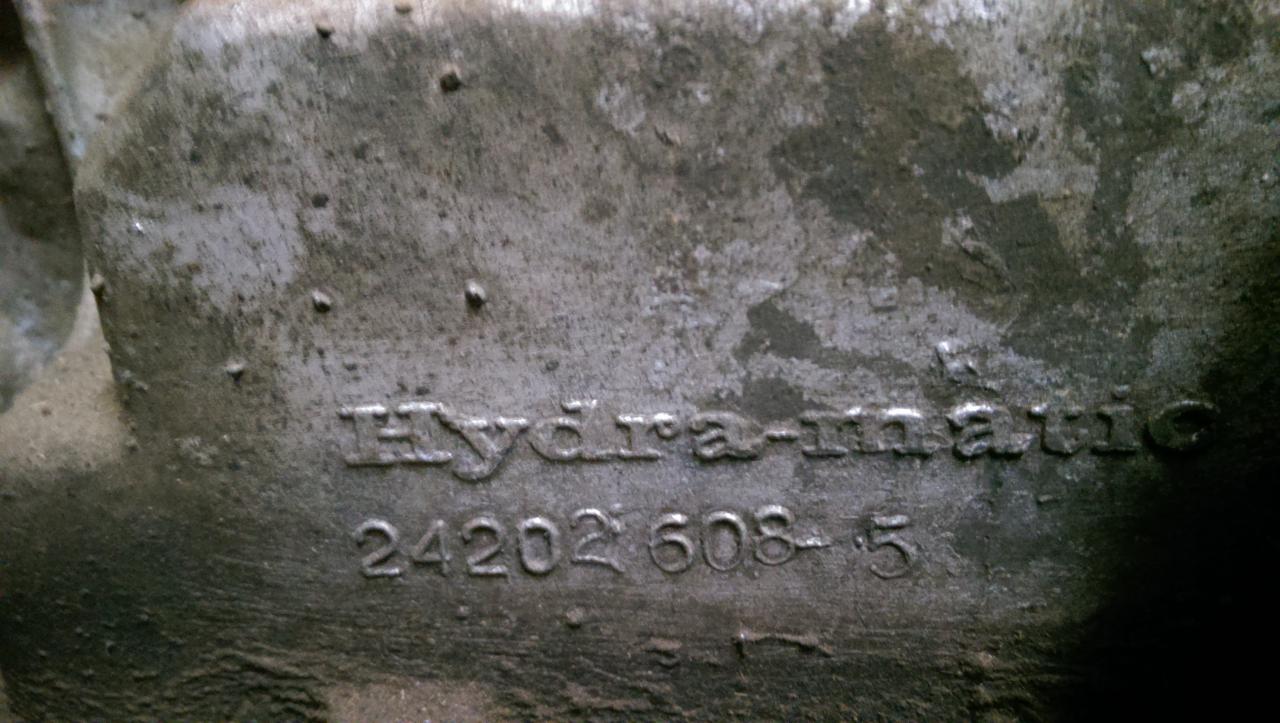

þetta er á húsinu hægra megin neðarlega
2015-01-20 22.45.12.jpg (90.88 KiB) Viewed 3894 times

Þessi skipting heitir 4L80. Það mætti í raun segja að hún sé TH400 með yfirgír

Mér sýnist þetta vera það sama og þessi, eins og stjáni nefnir.
