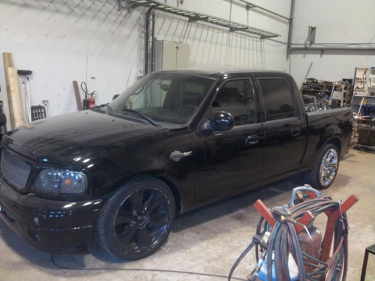

við Fegðarnir sátum og drukkum kaffi í dag niðra verkstæði hjá okkur í dag og horfðum á fordinn minn sem er F150 harley davidson 2001 afturdrifsbíll.. og vorum að hugsa hversu flottur hann yrði á 44" með möguleika á 46".. þá fórum við að spá hvort væri betri kostur að græja patrol hásingar undir hann eða notast við Dana hásingar.. og hvaða millikassa þá? væri ekki best að nota fjaðrinar tilþess að byrja með að aftan og gormafjöðrun að framan? hver er ykkar skoðun á þessu?

Ég held að einfaldast og ódýrast sé að nota patrol hásingar og stefna á 46" svona 5.4 bíll er líklega með eðal 4R100 skiptingu sem flott bara setja td.NP1345 aftaná sem milligír og smíða patrol millikassa þar við til að skaftið passi og handbremsan reddist.
Patrol fjöðrunin ætti að fitta flott með hásingunum þar sem þyngdin er svipuð just do it !
