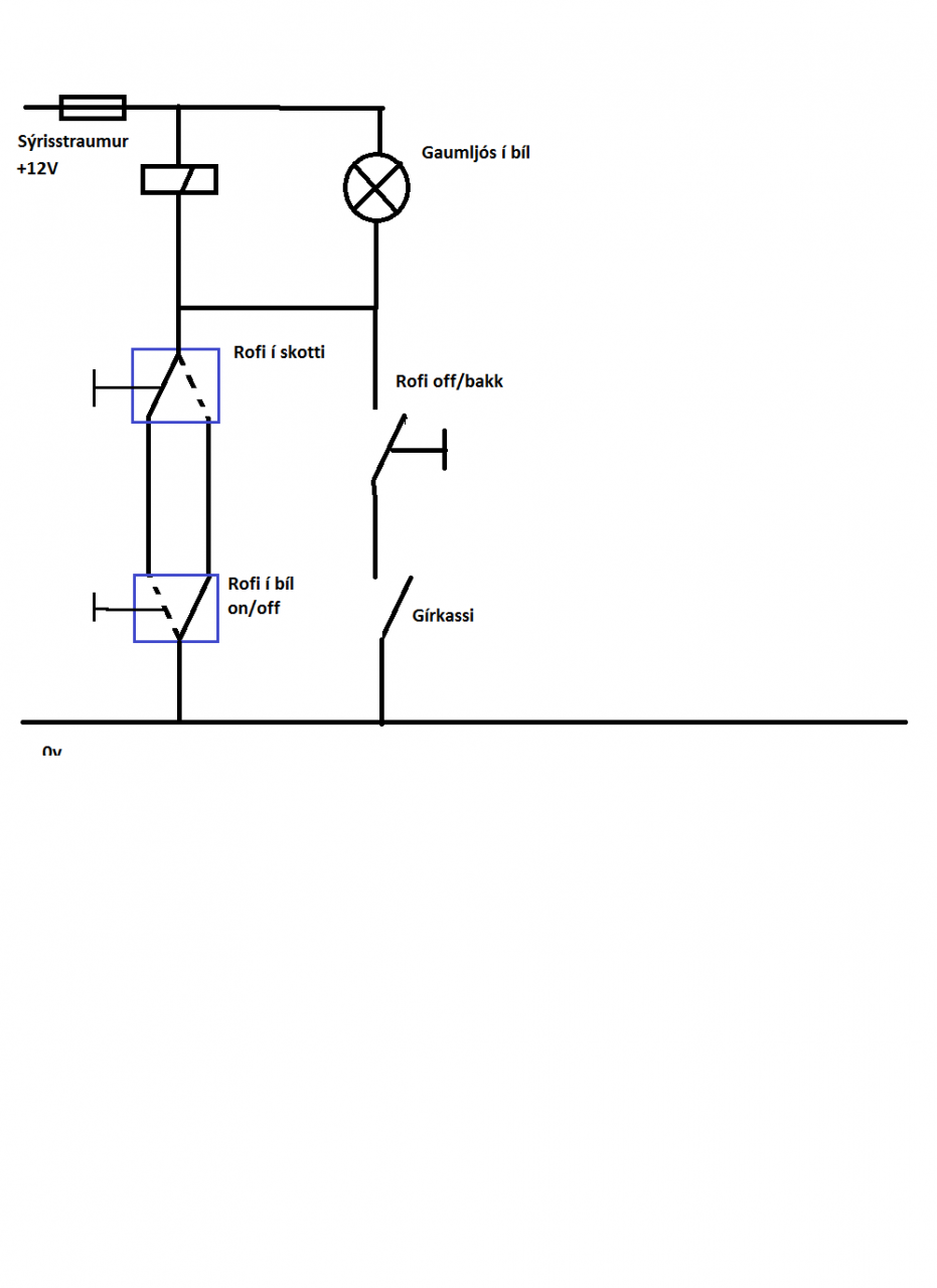

1. Ég ætla að setja tvo kastara aftan á pallhúsið hjá mér á Nissan Double cab. Þetta eru nettir LED kastarar sem taka lítinn straum og ég er að spá í að hafa þann möguleika að geta kveikt á kösturunum þegar bíllinn er ekki í gangi, hvaðan (nákvæmlega) er best fyrir mig að taka straum upp á það ? (er þetta mögulegt ef ég ætla að nota relay?)
2. Í sambandi við ljós og aðra 12V aukahluti í bíl( t.d. kastara, relay og annað) er nóg að tengja jörð á þessum tækjum við boddí eða þarf það í einhverjum tilvikum að fara í mínus pól á rafgeymir ?
3. Hvenær er watta talan orðin það há á búnaði að ég þarf að nota relay ?
4. Þarf ég að setja öryggi á fleiri staði en á snúru sem kemur beint úr + pól á rafgeymi (eða líka við hvern aukahlut sem ég tengi?)
4. Get ég tengt afturkastarana þannig að það kviknar á þeim þegar ég set í bakkgír, get kveikt/slökkt á þeim sjálfvirkt inn í mælaborði og einnig get kveikt á þeim aftur í pallhúsi með takka þar líkt og innan úr mælaborði ? (Ég veit að tvennt fyrsta er hægt með 2 relay eða 3 way switch, en er þetta þrennt mögulegt ? - Ef ekki þarf ég væntanlega að ákveða hvort ég ætla að hafa takkann í mælaborðinu eða í pallhúsinu og nota þessa teikningu hér að neðan til hliðsjónar (á ég að treysta henni?)

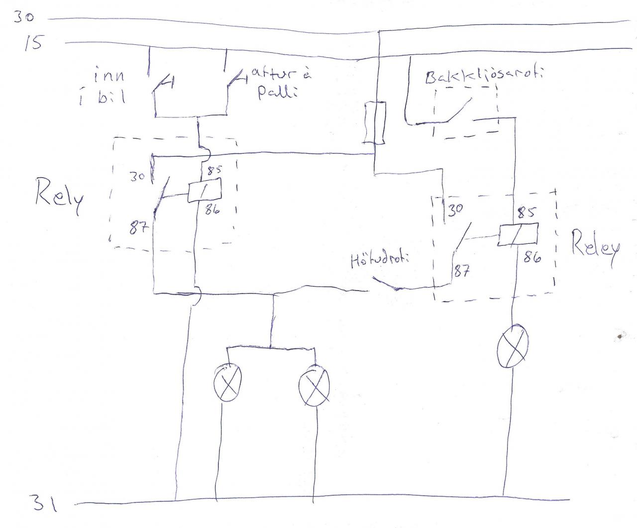

Á þessarri teikningu myndi ég sleppa öðru relayinu og nota frekar díóðu.
Gætir t.d. tengt kastarana svona. En það er spurning hvort megi kvikna á kösturum með bakkljósum?

Sælir og takk fyrir upplýsingarnar sem komnar eru og sérstakar þakkir fyrir teikninguna Hörður! Ég kem líklega til með að nota hana á endanum.

Ef þú ferð í Íhluti og verslar íhluti þar ráðleggja þeir þér hvernig og hvað stóra díóðu þú þarft. Segir þeim bara í hvað þú ætlar að nota hana. Ef þú ert ekki klár á því hvernig hún á að snúa skaltu biðja þá um að sýna þér það líka.
Stærð öryggis finnuru með því að deila wöttum í spennu eins og svarti sambo sagði. 24w á 12v er þá 2 amper. Gott er að nota aðeins stærra öryggi en útreiknaður straumur segir til um, flestir notendur nota aðeins meira en uppgefin wött segja til um fyrstu sekúndubrotin eftir að hluturinn er virkjaður.
Stebbi er að tala um að í flestum bílum er bakkljósarofinn mínus megin við relay. Sem er líklega rétt en er samt ekki vandamál ef þú tengir stýringuna fyrir aukarelayið inná lögnina frá relay að original bakkljósunum. Þannig að Bakkljósarofi á teikningunni minni verður bakkljósarelay. Eða tengir nýju ljósin svo þá verði líka mínustýrð. Eins og ég sagði er allt hægt með rafmagni og hægt að gera þetta á þúsundir vegu.

Hef reyndar aldrei prufað að nota bakkljósarofann sem stýristraum inná reley, fyrir t.d. kastara, en má ekki bara seríutengja stýrisstraum releyins inná vírinn frá bakkljósarofanum. sem sagt, taka þann vír í sundur og tengja í 85 og 86 á releyinu. Krafturinn fer svo inná 30 og svo 87 til kastara. Síðan tengist bara annar vír inná vírinn frá 87, og hann fer í gegnum rofa. Notar svo sama öryggið fyrir báða kraftana, bæði fyrir releyið og rofann. Þá virkjar bakkljósarofinn annars vegar reley fyrir kastara og kveikir á bakkljósunum líka, ásamt því að vera laus við díóðuna og blanda saman notendum. Vera svo bara með annað reley fyrir rofa út um allann bíl, sem tengist inná 87 á bakkljósareleyinu.
Nennti ekki að teikna þetta í tölvu, en svona er hugsunin.
Vona að þið skiljið hvert ég er að fara. Og ef þú vilt geta kveikt á þessu með svissað af, þá tekurðu kraftinn fyrir rofana (inní bíl og aftur á palli) beint frá geymir og setur öryggi fyrir þá.
