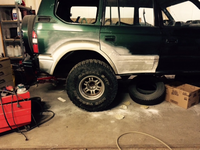

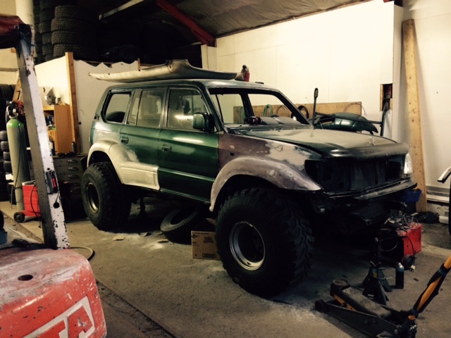

Postfrá Bjarni67 » 05.maí 2015, 10:35
Langar bara að forvitnast. Ertu byrjaður að breyta bílnum eða kanski búinn að því. Það væri gaman að fá upplýsingar hjá þér hvernig gengur og hvað hefur verið gert og hvernig.
Ég var að byrja breyta mínum. Er búinn að skera úr og sjóða hjólskálar. Vantar upplýsingar um tilfærslu á afturhásingu þ.e.a.s. hvernig men framkvæma það. Hvernig men lengja stífurnar og hvort það þurfi að lengja handbremsubarka.
kv, Bjarni
