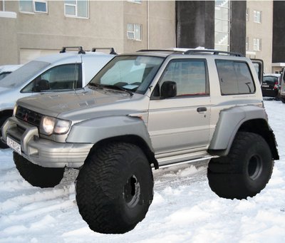

Fúsi í vetrarbúningi
Með smá fljótlegu fótósjoppi geði ég mynd af honum með svona kanta.
Þetta var gert á 30 mínútum en þetta er rétta kantalúkkið á hann finnst mér.

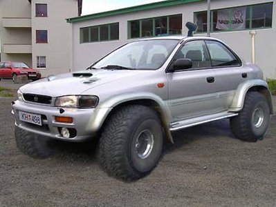

Súbaruinn á 38"
Svona F'otósjoppaði ég gamla Subaruinn minn heitinn. Hann átti að verða svona en Sjóvá stal honum áður en ég náði að lára að framkvæma þessa breytingu.
Blessuð sé minning hans.
