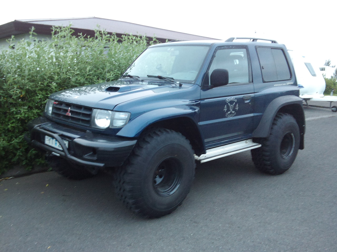

Hann Marteinn (Matti) breytti sínum mjög fallega.
'98 týpan stuttur með 2.8 (sama body og þinn)
Hann er reyndar búinn að selja sinn, en þú gætir prufað að hringja í hann og spyrja um ráð og þessháttar.
Veit að sá góði drengur myndi glaður veita ráð.
Síminn hjá honum er : 666-0780
Um er að ræða 38" stuttann Pajero 1998 árg. Þessi er með stærri TDI mótornum, þ.e 2.8 TDI, beinskiptur, hann er ekinn um 180 þús og er loftlæstur að framan með nýjum ARB lás og orginal loftlæsing að aftan, tvær loftdælur. Lækkuð hlutföll 4:90. Það er aukarafkerfi í honum og tilbúnir takkar inni í bíl. ný pólíhúðaðar 14" breiðar stálfelgur með tveim ventlum, 38" mudder tæplega hálfslitinn og microskorinn. Ný prófílgrind að framan, prófíltengi að aftan. Garmin gps og Kenwood VHF. Þessum bíl var breytt á 38" fyrir um ári síðan.
Það á eftir að klára að sprauta kantana og setja á hann ný svört stigbretti sem eru en í kassanum.

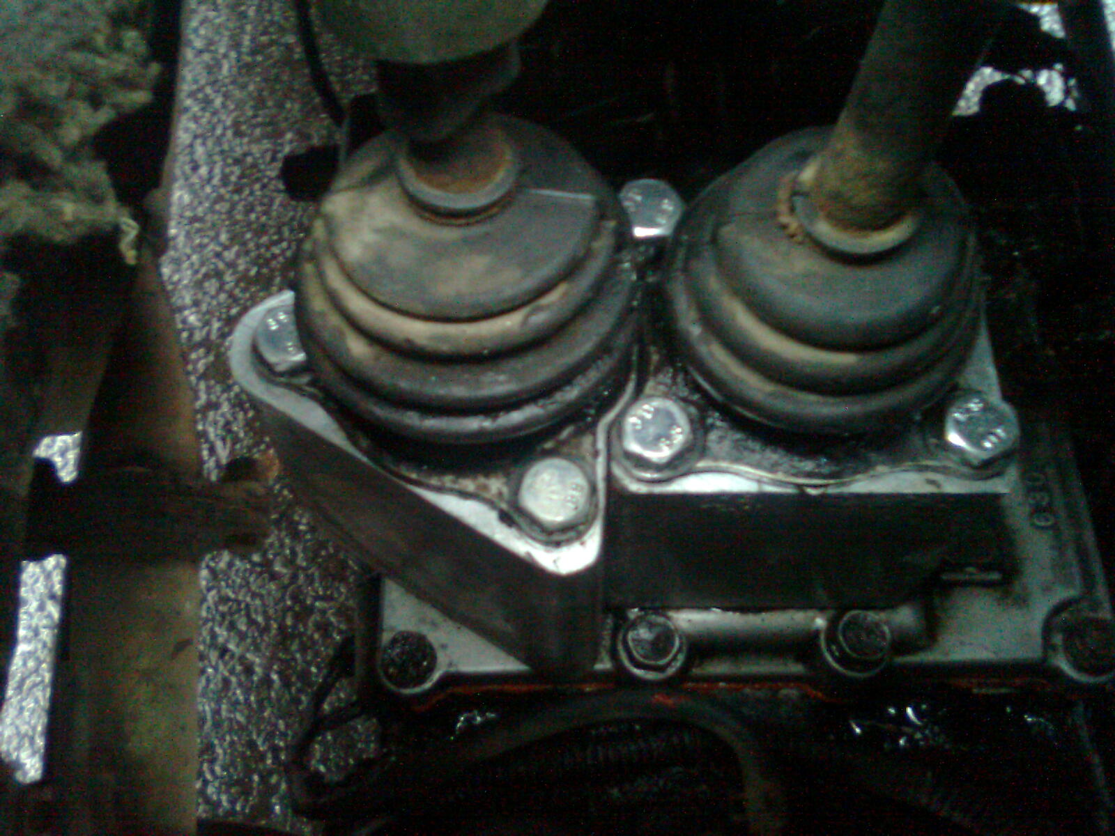

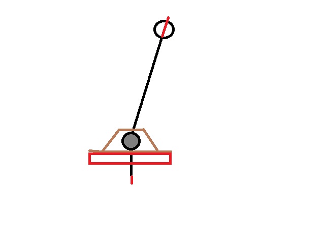

Stebbi wrote:Ódýrast að fara upp í Málmtækni og fá niðurskorin poly-öxul og bora miðjugatið sjálfur í standborvél. Ég hækkaði minn um 50mm en ef ég þyrfti að gera þetta aftur þá færi ég í 60mm. Það er mjög þægilegt að breyta þessum bílum og fátt sem er til vandræða eftir breytingar, eina raunverulega vesenið er að breyta gír og millikassastöngum. Mæli með að menn gefi sér tíma í að smíða stétt undir stöngina og lengja pinnan fyrir neðan til að stytta færsluna, það margborgar sig að gera það strax.
Mikið er gott að heyra að af fenginni reynslu myndirðu fara í 60mm, ég stóð nefnilega upp í Málmtækni og hugsaði 50mm eða 60mm og ákvað í skyndi að fara í 60mm. Á reyndar eftir að koma þeim undir ennþá. Ef ég man rétt kostaði hver klossi eitthvað undir þúsundkallinum.
Ég er forvitinn með þessa stétt undir stöngina. Ég er ekki búinn að rífa þetta i sundur, svo ég átta mig ekki alveg á því hvernig þetta lítur út, en geturðu nokkuð skýrt þetta betur eða sett inn mynd?

Það þarf að lengja stöngina til að hún sé í réttri hæð og þá lengist á henni færslan og hún rekst í gólfið. Það er hægt að leysa þetta með því að setja stétt undir lokið sem stöngin festist í og lengja jafn mikið í pinnanum sem gengur ofaní kassann. með þessu ertu búin að breyta hlutfallinu sitthvoru megin við kúluna og stytta færsluna. m.ö.o Short shift kit.

Hvernig er færslan að koma út með svona háa kubba undir? Miðað við hæðina þá ætti þetta að vera þéttara en útgrjónuð Honda. Þú verður að passa þig á því að einn boltinn í millikassastönginni er styttri en hinir og ef hann er of langur þá fer hann niður í skiptibúnaðinn í kassanum.

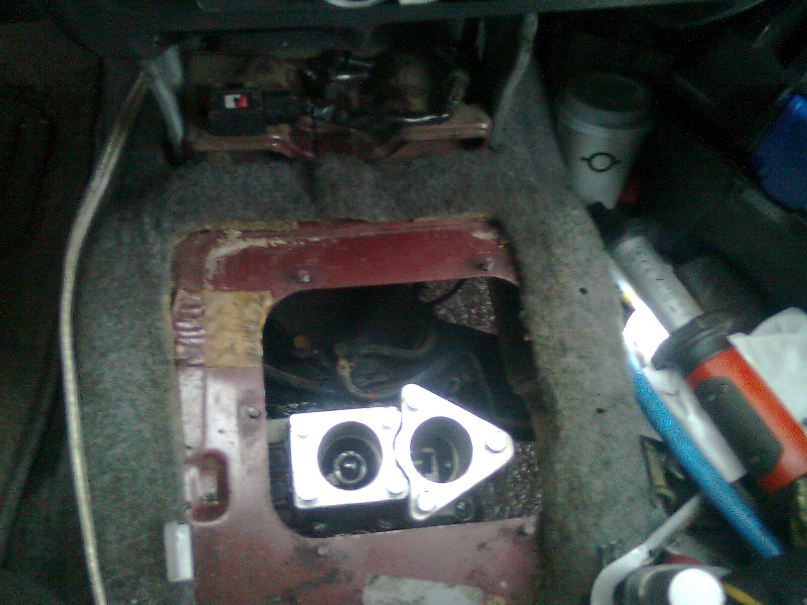

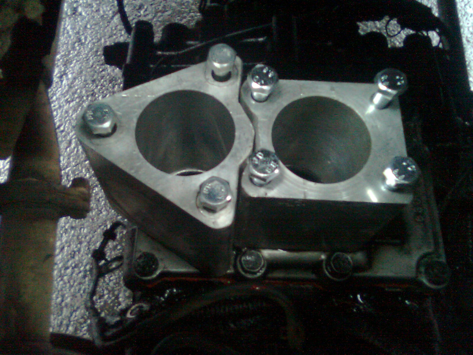

Ok, þetta er dásamlega gagnlegt, bæði teikningin frá Stebba og myndirnar frá Hauki. Endilega láttu okkur vita hvernig þetta kemur út hjá þér Haukur. Hvað er stéttin há?
1998 Mitsubishi Pajero GLS 2.8TDI
Re: Breyta stuttum Pajero ´00
arnijr wrote:Ok, þetta er dásamlega gagnlegt, bæði teikningin frá Stebba og myndirnar frá Hauki. Endilega láttu okkur vita hvernig þetta kemur út hjá þér Haukur. Hvað er stéttin há?
sælir.já stebbi,ég mundi eftir boltanum en annars er þetta að koma ágætlega út.á reindar eftir að máta stokkin á sem kemur yfir þetta alltsaman en eins og þetta er núna er þetta eins og að keira ralli bil :)
stéttin er 3" há og efnið kostaði 5000 í ferosink
