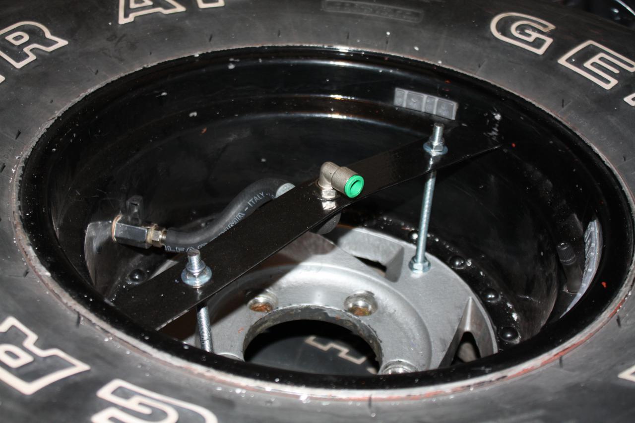

Eigið þið til mynd af felgu með svona systemi, langar að sjá hvernig þetta fer á henni. Eru menn þá með einn krana til að hleypa úr og einn ventil til að pumpa í ?
Re: ventlar og kranar á felgum
Jæja ég sá einn með svona útbúnað fyrir utan N1 áðan og laumaðist út til að taka mynd. Þessi er með krana og tvo stálventla og gefur ágætis hugmynd um það hvernig þetta á að vera. Mér sýnist líka að þessi útbúnaður færi aldrei vel á álfelgu svo ég held að ég sé kominn á það að þurfa útvega mér bara basic stálfelgum...

Jæja ég skellti mér á þetta system sem póstað var hérna fyrir ofan, keypti þetta ýmist hjá Landvélum og í Barka. Er með 1/4 krana og notaði Loxeal 53-14 röraþétti á allar gengjur og eirhring neðst á milli felgu og upphækkunar. Nú er bara að vona að þetta haldi lofti :) Hafa menn eitthvað verið að þétta neðst við felgu með einhversskonar gúmmí þéttingum líka ?
Ætla svo að setja stálventil í hitt gatið og Toyo 35" MT á þetta og þá er ég loksins klár í veturinn.... þegar hann kemur á suðvesturhornið.
