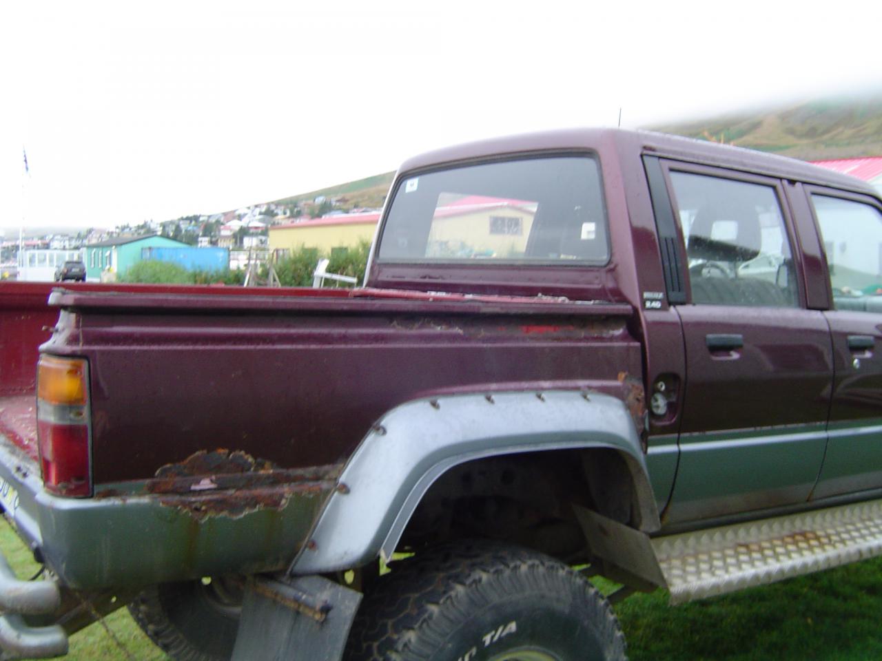

Sælir félagar var að eignast Toyota Dobulcab disel 2,4 turbo intercooler árgerð 1988 ekinn 288.000km. Hann er með gormafjöðrun aftan og framan. Koni dempara og stýristjakk og 5:70 hlutföll og loftlæsingar og stór og góður loftkútur er undir bílnum og 90 lítra aukatankur. Arb dælan er ónýt og vantar mig nú gamla og góða ARB-dælu í gamlingjan svo hægt verði að læsa honum í vetur. Bara hægt að læsa hurðunum í dag.

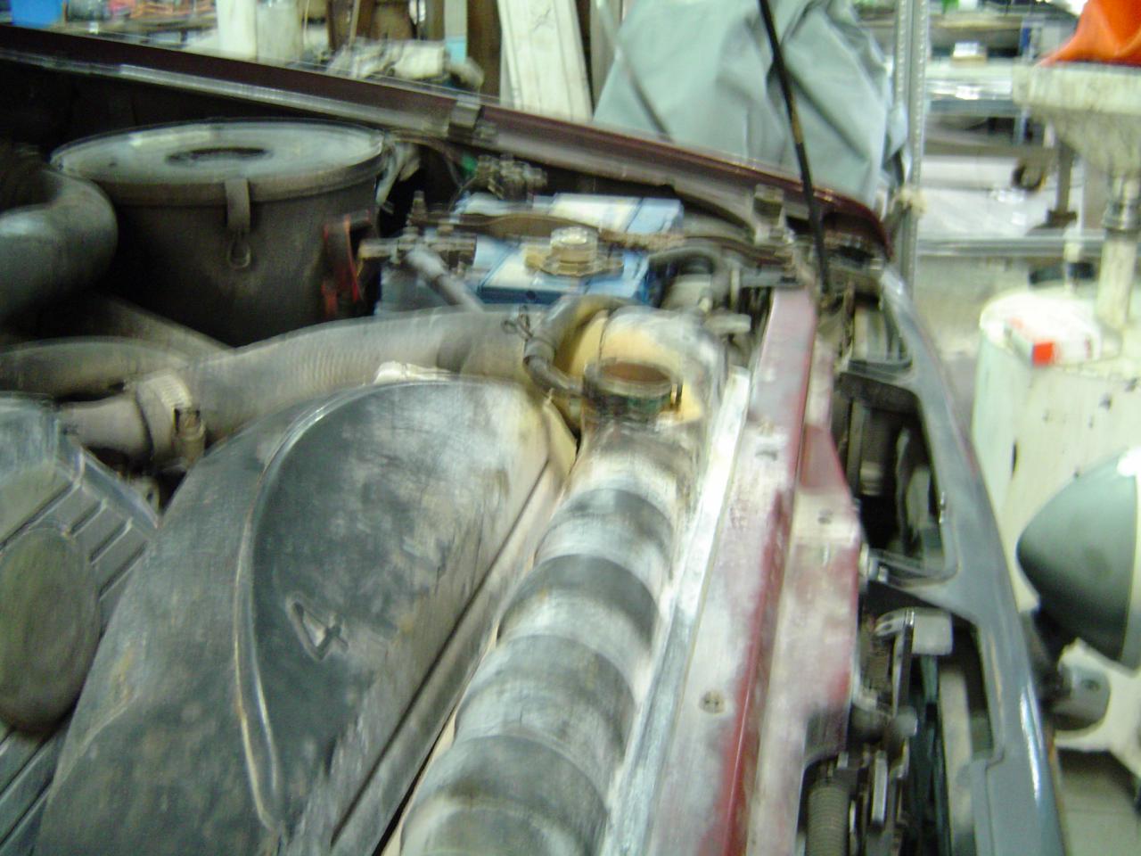

Hann er að týna kælivatninu og gruna ég vatnskassan sterklega og ætla að skipta um hann fyrst ef ég finn einhvern í lagi. Mikið ryð í skúffu og afturhleranum og þá hliðunum bara botninn og burðarbitar í lagi. Grindinn er stráheil og sílsar og gólf og boddífestingar og hvalbakurinn heill og innribrettin. Hurðar mjög heilar og lamirnar líka og þétti listar. Lakk byrjað að bólgna aðeins við þakrennur en ekki komið ryð í gegn.Svo það er hugasanlega hægt að gera góðan bíl úr þessu dóti. Ætla að setja bátatrefjaplast í skúffuna og hreinsa vel undir og nota rúststopp og grunn undir það set það hér inn svo menn viti það þegar kemur að sölu einhverntíman. Mun láta inn myndir og texta annarslagið í haust af verkinu. kveðja Guðni

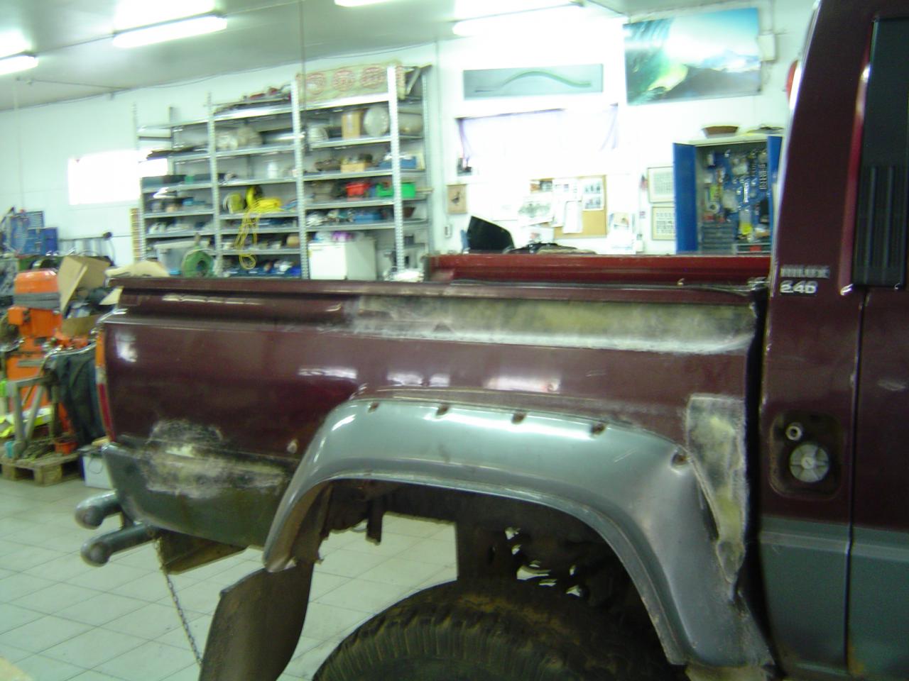

Sæll Bjarni veistu eitthvað hver smíðaði þennan bíl væri gaman að eiga söguna. Ætla að reyna gera þennan bíl góðan og það væri gaman að heyra eitthvað um hann svo sem er þetta vél úr yngri hilux eða er þetta 2,4 88 módel td. Lokaði götum á skúffunni í dag með trebba og næst fer ég í að pússa hann almennilega niður og fín sprasla viðgerðina og grunna og reyna svo að finna litanúmerið og finna út af hvað bíltegund er þessi litur kanski Touring 89 til 96 mjög flottur þessi litur. Með þakrennurnar jú það lítur ekki vel út þar. Lakkið farið að lyftast frá og örugglega komin mikil tæring jafnvel í gegn þar undir. Datt í hug að fá mér 2 fermetra af skipamottum og fella þær á allan toppinn og verð þá með plasthús og týna svo járnaruslið innan úr jafnóðum og það ryðgar niður og enda þannig með alvöru plast topp eins á Wyllis.
trebbinn kominn á 3 lög.JPG (122.32 KiB) Viewed 6160 times
ástæðan fyrir því að vatnið hvarf af bílnum stúturinn orðin laus og lekur hringinn þarf að lóða upp á nýtt.JPG
ástæðan fyrir því að vatnið hvarf af bílnum stúturinn orðin laus og lekur hringinn þarf að lóða upp á nýtt.JPG (133.32 KiB) Viewed 6160 times

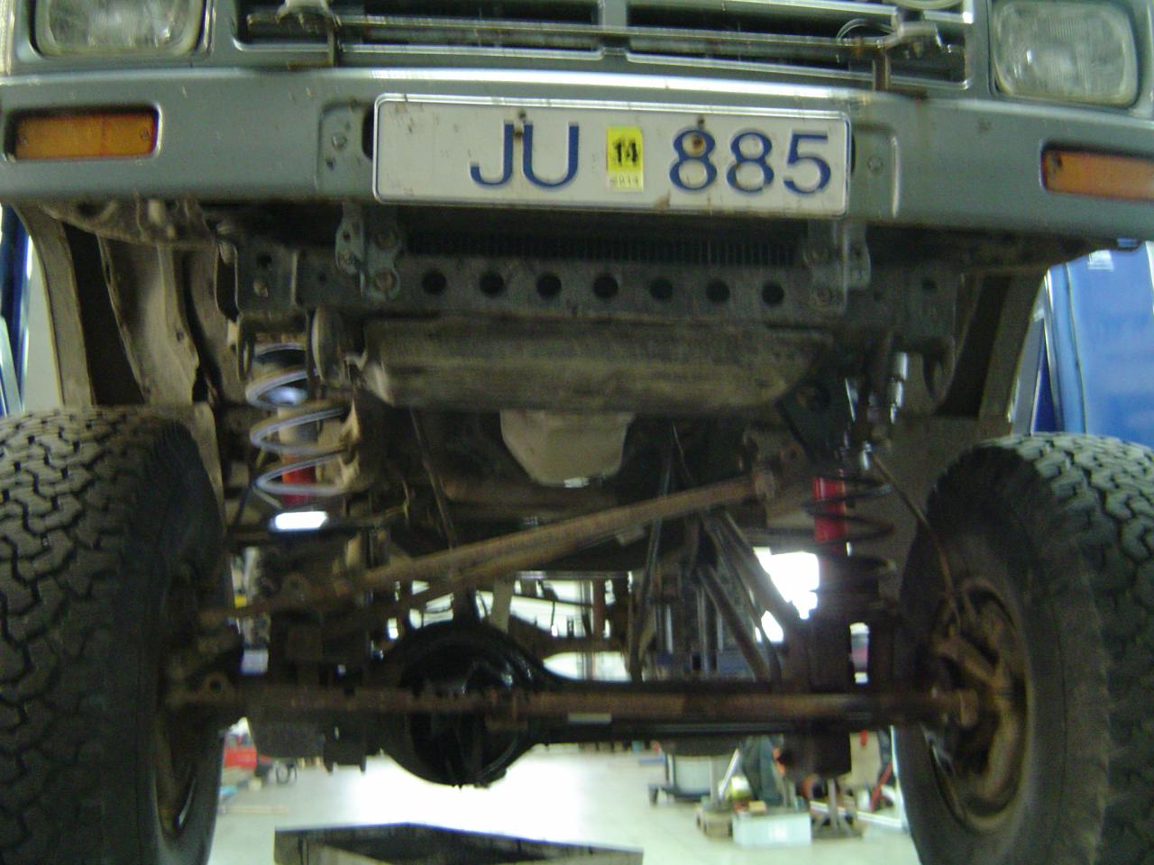

Gríðarlega hallar sambandsstöngin á stýrinu. Er hann ekki leiðinlegur í akstri?

Postfrá jongud » 31.aug 2014, 10:22
villtur wrote:Gríðarlega hallar sambandsstöngin á stýrinu. Er hann ekki leiðinlegur í akstri?
Mér sýnist hann vera á lyftu á myndinni sem er tekinn framan frá...
Sæll hann hangir þarna á lyftunni í mesta mögulega sundur slagi. Nei hann er mjög góður á vegi á 35 dekkunum kveðja guðni
