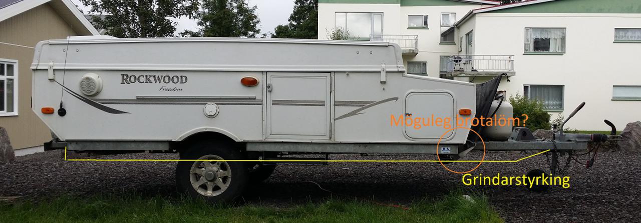

Ástæðan fyrir þessu eru áhyggjur mínar af hreyfingum, annarsvegar á mótum beislis og grindar og hinsvegar sveigja á öllum vagninum, en þetta er ekki sterkustu ferðavagnar í heimi. Er ekki einhver kerrusérfræðingurinn sem getur sannfært mig af eða á með þessa styrkingu. Hún kostar mig jú c.a. 100kg sem er 10% þyngdaraukning.
Fyrir breytingu
Svona er það fyrir breytingu með smá innskotum hugmyndum mínum til útskýringa.

Ég hafði einmitt séð fyrir mér 50x80-110 3-3,5mm þykkt. Ætla svo að bolta það undir gömlu grindina, en áður en það er gert yrði nýja grindin galvaniseruð.
Stebbi:
Þessi sögusögn með hurðagatið fær mig alveg inná þá línu að styrkja húsið. Man einmitt þegar ég les þetta að hafa opnað húsið án burðarfóta niðri og þá glenntist hurðargatið um 0,5-1 cm sem fékk mig til að spá í grind undir vagninn.

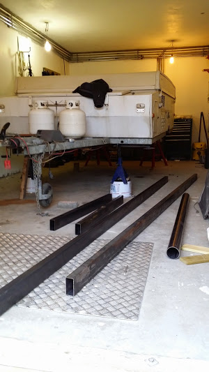

Jæja, þá kom loksins rigning í Reykjavík svo ég komst undan því að mála húsið og gat byrjað á breytingum.
Við upphaf
Fellihýsi fyrir.jpg (98.96 KiB) Viewed 19211 times

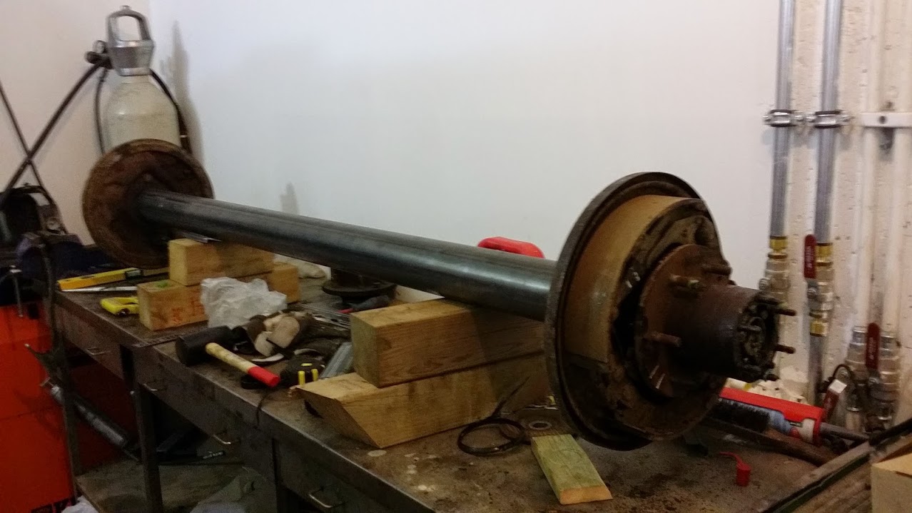

Tók mig til og reif undan kerruöxulinn og byrjaður að slípa í burtu það sem er óþarfi og stendur niður úr grindinni. Þá verður hægt að koma nýju grindinn alveg að.
Fór svo og keypti stál í grindina og öxlulinn ásamt tveimur loftpúðum. Þá er ég líka búinn að viða að mér LC60 afturnöfum og LC 70 framstífum sem munu halda hásingunni á sínum stað.

Jæja, þetta heldur áfram að þróast hjá mér.
Kláraði kerruöxulinn áðan og ætla á morgun að kaupa nýjar legur og pakkdósir í nöfin og raða saman. Smíða þetta m.v 10" breiðar felgur með 10cm backspace svo felgur í nágreni við það verða fyrir valinu.
Er búinn að grófskera annan styrktar-grindarbitann til og er aðeins að fá smá efa útaf þessu... Hér er það sem mig vantar smá ráð.
Hver er þörfin á þessum styrkingum?
Ég sé fyrir mér nokkra kosti.
a) engin styrking og 3-linkið fest í núverandi grind
b) grindarstyrking á beislinu og smá undir húsið
c) grindarstyrking undir mitt hús að hjólabúnaði
d) grindarstyrking alla leið.
Ætlaði mér bara að smíða alla leið en sé svo að það er ýmislegt lagt undir grindina sem verður til vandræða og þarf að leysa ef vel á að vera, s.s. upphífingarvírinn, gaslagnir, vatnstankur o.s.fv. og því lengra sem ég styrki grindina þeim mun fleiri af þessum málum þarf að leysa.

þessi hús eru ekki nógu sterk til að þola utan-malbiks-akstur nema styrkja þau. Ég ráðlegg þér að styrkja alla leið með því veseni sem því fylgir. allt annað en það mun kalla á vandræði og sundurgliðnunar-vesen.
Re: Jeppavæðing fellihýsis
Posted: 28.aug 2014, 22:52
frá ellisnorra
Skemmtilegt að fylgjast með hér, ein af spennulesningunum hér :)
Ég myndi setja styrkingu alla leið, í einhverju formi. Rökin eru verulega breytt notkun, þetta er smíðað til að líða eftir sléttum vegum erlendis, áreynslulítið. Ef á að fara að skrattast með þetta upp um fjöll og firnindi og hýsið vegur hátt í eða yfir tonn þá eru lætin orðin fjandi mikil, þó loftpúðafjöðrun gefi mikla mýkt auk þess að lina í dekkjunum.
Það er betra að vera með belti og axlabönd, þó þess þurfi kannski ekki nema í einstaka aðstæðum.
Þess utan þekki ég byggingu fellihýsa sáralítið, en ég get ýmindað mér að framleiðendur séu ekki að bruðla með efnið að óþörfu í þetta, frekar en flest annað fjöldaframleitt.
Posted: 28.aug 2014, 22:53
frá snöfli
Þú ert að leita að stífni ekki síður en styrk. Mundi spá í skúffu alla leið. Bora, snitta, bolta saman við grindina. ´Gera þetta með frekar stuttu millibili og þá getur þú skorið úr efri flauginni og uppi miðjuna eftir þörfum. Styrkurinn og stífnin kemur úr neðri flauginni ef þetta er boltað nógu vel saman. l.
Posted: 28.aug 2014, 23:33
frá svarti sambo
Ég myndi smíða grind, undir núferandi grind og bolta þær saman með ákveðnu millibili, eins og snöfli nefnir (úr skúffuefni og vinkla í þverbita). Ég myndi alls ekki nota prófílefni, þó svo að það sé fallegra fyrir augað. Það er lítill burður í liggjandi prófíl, fyrir utan það, að hann riðgar yfirleitt innanfrá, nema að hann sé olíufylltur. Sjóða svo alla platta, fyrir t.d. lappir og fl. í nýju grindina, þar sem að þú þarft hvort eða er að síkka það ( geri ráð fyrir því). Og senda svo þá grind í galvenseringu, að smíði lokinni. Þeir hjá Ferrozink, geta tekið, svona lengdir. Er sent á Akureyri, þér að kostnaðarlausu, ef efnið er keypt hjá þeim. Í það minnsta, ef þú ert í föstum viðskiftum hjá þeim.
Posted: 29.aug 2014, 01:19
frá Freyr
Vinklar í þverbita er ekki svo sniðugt. Hlutverk þverbita er m.a. að stífa af grindina og þeir gera það með mótstöðu sinni gangvart vindingi og það er ekki sterkasta hlið vinkla. Einnig verður þetta stífara með suðupunktum heldur en með boltasamsetningum. Þar sem zinkhúðin á orginal grindinni er hvort eð er skemmd með borun sé ég ekki að nokkru skipti þó svo soðið sé í hana.
Posted: 29.aug 2014, 02:46
frá svarti sambo
Freyr wrote:Vinklar í þverbita er ekki svo sniðugt. Hlutverk þverbita er m.a. að stífa af grindina og þeir gera það með mótstöðu sinni gangvart vindingi og það er ekki sterkasta hlið vinkla. Einnig verður þetta stífara með suðupunktum heldur en með boltasamsetningum. Þar sem zinkhúðin á orginal grindinni er hvort eð er skemmd með borun sé ég ekki að nokkru skipti þó svo soðið sé í hana.
Var að horfa í kg og efniskostnað. Ef skúffa er sett uppá hlið í rammann og jafnvel tvær, til viðbótar í miðjuna ( eftir vagninum endilöngum ), þá notar maður vinkla, þvert á skúffurnar, með ákveðnu millibili, til að hefta skúffurnar saman, inní rammanum. Fellir vínklana inní skúffurnar, Til að skúffurnar vindi sig ekki í fjöðrun. Skúffurnar eru burðarbitarnir, og ef að vinklarnir eru ekki hafðir of langir og látnir liggja rétt, þá verður þetta massíft. Myndi þora að setja tvöfalda þyngd vagnsins á svona grind. Veit svo sem ekki hvaða efnisstærðir menn eru með í huga.
Varðandi boltunina, þá hélt ég að núverandi grind væri óriðguð, og menn væru að horfa kannski í galvinseringuna, fyrir utan mengunar ógeðið, sem kemur við suðu í galvinseringu. Fyrir utan það að vagninn, verður ekki fallegur, þegar að menn fara að slípa galvinseringuna fyrir suðu ( ekkert nema innbrendar járnflísar, sem riðga svo).
Posted: 29.aug 2014, 09:21
frá Freyr
Núverandi grind er óryðguð já en þar sem annars yrðu boruð göt ef ekki soðið þá er ekki eins og húðunin sé ekki rofin hvort eð er.
"Var að horfa í kg og efniskostnað"
Skil ekki alveg hvernig það samræmist þessu sjónarmiði að stinga jafnvel upp á tvöföldun á langbitum með því að setja auka bita undir miðjan vagn? Bitar í miðju gera mikið minna gagn en væru þeir utar því þeir stífa vagninn lítið. Einnig þá skiptir ekki máli hvernig vinklum væri snúið sem þverbitum þar sem tilgangurinn er að halda á móti vindingi. Varðandi lengd þeirra þá er hún ekki frjálst val, lengd þeirra er fjarlægðin milli núverandi grindarbita nema jú ef auka langbitar væru settir á milli. Að lokum þá skiptir lengd þverbita ekki máli, vinkilformið er alltaf mun slakara en að nota lokaðann prófíl eða rör. Þetta byggingarlag sem þú stingur upp á virkar alveg og vaginn yrði mikið sterkari en það er hægt að gera betur með færri kg. af stáli.
Hinsvegar er annað mál að með opnum prófílum á borð við skúffur og vinkla er hægt að mála alla fleti sem er kostur en með þá lokuðu má nota t.d. holrýmavax til að verja bitana innanverða.
Kveðja, Freyr

Rosalega er ég glaður að fá öll þessi viðbrögð. Þau hvetja mig til dáða.
Ég held að ég sé að verða kominn á niðurstöðu.
Setja grindarstyrkingu alla leið, en vera bara grófur að skera úr henni þar sem annar búnaður er fyrir undir gömlu grindinni. Nota bara þessa 50*100*3 prófíla sem ég var búinn að kaupa. Neðsta línan verður samt alltaf heil og prófíllinn hvergi meira en helmingaður. Þá ættu skörðin ekki að vera það löng að það valdi vandræðum.
Sjóða grindina undir, þar sem fyrri galvan húð er nú þegar rofin og verður alltaf vandamál sem þarf að leysa með málningu og þá get ég alveg eins málað styrkinguna líka.
Styrkingin er lokaður prófíll og mun ég setja málningu þar sem ég get og annars bara vax inní.
Eh set ég af götum neðaná, til að losna við vatn og óhreynindi sem munu óhjákvæmilega komast þangað inn.
Á tveimur stöðum, rétt fyrir aftan miðju og svo frekar framarlega ætla ég mér að setja þverbita á milli úr sama efni með sömu aðferð sem tekur við álagi frá hjólabúnaði og eykur stífni.
Öxull í smíðum.

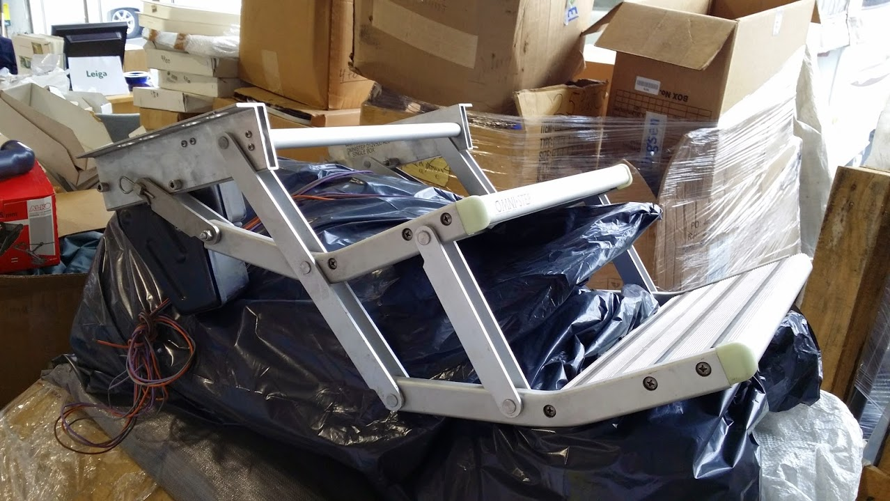

Sá svo svona tröppu í víkurverk. Spurning hvað mér tekst að halda húsinu neðarlega uppá það hvort þetta þurfi :)

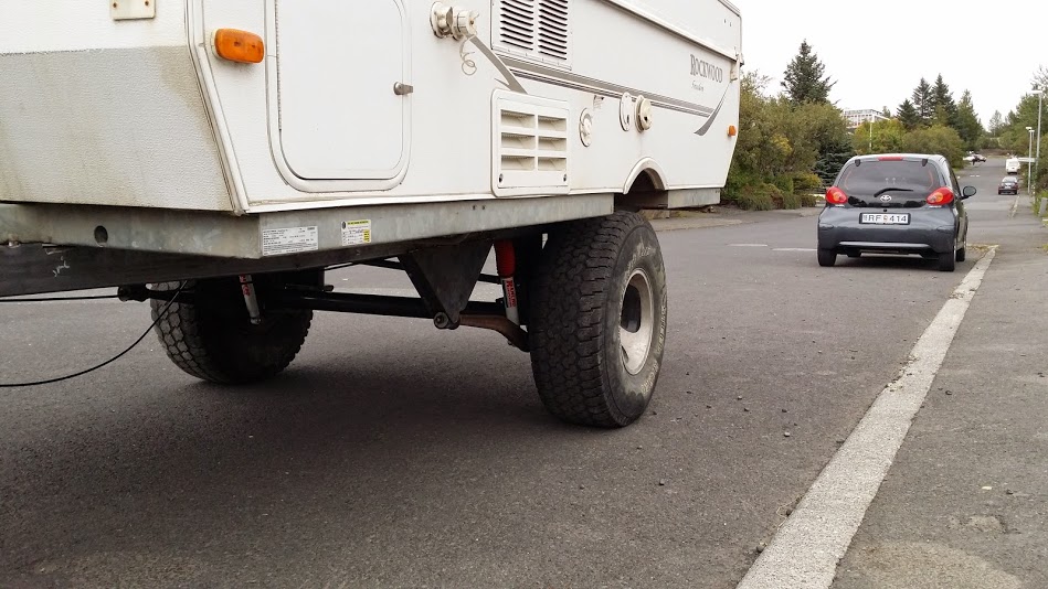

Jæja, þá er kominn tími á smá uppfærslu. Húsið er komið í hjólin og ég rúllaði því út úr skúr rétt fyrir helgi svo hægt væri að sópa og taka til áður en næsti kafli hæfist.
Hættur að fylgjast með kostnaðnum enda stærstu liðirnir búnir en hann er kominn eh yfir 100þ. Sennilega fer ég að nálgast 150þ kr en hvað um það :)
ford með rockwood.jpg (237.85 KiB) Viewed 18322 times
Ég verð að viðurkenna að það sem kom mér mest að óvart var hversu hátt það endar á 35" og það er klárlega það allra stærsta sem kemst undir svona hús án meirháttar breytinga. Dekkið er óþægilega nálægt grindinni (45mm ca) og er þannig slétt við ytri brún. Einnig ef ég ætlaði að ná húsinu mikið neðar þyrfti ég að fara að saga úr galvaniseraða rammanum og sjóða þar í og jafnvel eiga eh smávægilega við innréttingar þannig að ég lét það vera svona í fyrsta kasti.
Á þessari mynd hér að ofan er húsið í rúmlegri sennilegri aksturshæð sem fer bara vel aftaní 46" fordinum.
Hér er svo ein mynd sem sýnir aðeins betur það sem hefur verið gert.

Líklegast finnst mér að tröppur svipaðri þeirri og var hér að ofan verði fyrir valinu en ég er svoldið óviss með undirstöðurnar. Datt jafnvel í hug að hafa bara rör inní röri og svo bolta til að herða að. Væri hægt að stilla húsið af með nefhjóli og púðum og slaka því svo niður á stoðirnar þegar húsið væri stillt af.
Einhverjar góðar hugmyndir í þessum efnum?

Á alvöru nefhjól fyrir þig.
Skrítið hvað alt verður lítið nálægt þessum bíl. Lítur út eins og óbreyttur L200 með tjaldvag:)
