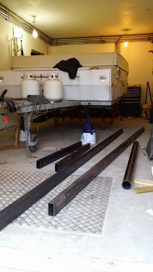

Eins og kom fram á fyrri þræði er ég búinn að vera að leita mér að fellihýsi til að ferðast um hálendið á. Eftir mörg góð ráð og pælingar komst ég að þeirri niðurstöðu að kaupa venjulegt fellihýsi og breyta því.
Fyrir valinu varð Rockwood Freedom 1910 2009 árg þar sem það var komið með galvaniseraða grind. Ætla að hefja vinnu við breytingar eftir c.a. 2. vikur og leyfi ykkur að fylgjast með í myndum. Ekki beint jeppabreyting, en er líkur hlutur.
Hugmyndirnar eru ekki ennþá fastmótaðar og ábendingar og athugasemdir mjög vel þegnar.

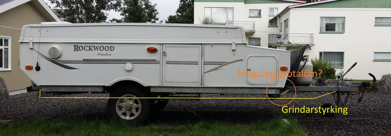

Þá að hugmyndum um breytingar en ég hef flakkað alveg rosalega öfganna á milli og get ekki sagt að ég sé búinn að ná lendingu.
Annar öfginn er að bolta stífubracket neðan á grind og setja lofpúða. Engar aðrar breytingar á undirvagni. Veit um marga svona vagna og hafa þeir reynst ágætlega en enginn sérstök reynsla af þeim á hálendi.
Hinn öfginn er að smíða grind undir allan vagninn og festa fjöðrunarbúnað þar í. Þannig getur vagninn meiraaðsegja borið Guðna. Millileiðin væri að styrkja bara beislið og aðeins undir vagninn eða að fara með styrkinguna alveg aftur að fjöðrunarfestingum.
Ástæðan fyrir þessu eru áhyggjur mínar af hreyfingum, annarsvegar á mótum beislis og grindar og hinsvegar sveigja á öllum vagninum, en þetta er ekki sterkustu ferðavagnar í heimi. Er ekki einhver kerrusérfræðingurinn sem getur sannfært mig af eða á með þessa styrkingu. Hún kostar mig jú c.a. 100kg sem er 10% þyngdaraukning.
Svona er það fyrir breytingu með smá innskotum hugmyndum mínum til útskýringa.
Þegar búið er að hafa áhyggjur af fjöðrun og grind snýst hugurinn að því sem snýr að hjólabúnaði en þar óttast ég að hann sé ekki nægjanlega hraustur fyrir íslenskt þvottabretti og ég hef fullan hug á að setja c.a. 33“ dekk undir svo hægt verði að ná einhverri mýkt út í gegnum dekkin. Eru einhverjar góðar afturhásingar með fljótandi öxlum sem hægt væri að nota í þetta og ef svo er, hvernig væri ráð að breyta bremsubúnaði frá barka yfir í vökva? Er kannski bara best að fara í stál og stansa og kaupa tilbúinn sveran öxul á slatta af pening? Amk eru mestu áhyggjunar mínar hvernig er best að sameina strekan hjólabúnað með bremsum ásamt því að nota þrýstibremsur úr beislinu áfram.
Síðasta áhyggjuefnið mitt er svo ryk, en af nægu slíku er að taka í íslenskri náttúru. Að sjálfsögðu mun ég ganga á vagninn með kíttistúpu og loka þeim götum sem ég finn, en rykið finnur sér alltaf leið. Fyrsta hugmynd sem mér datt í hug var að útbúa „miðstöð“ sem blæs inn í vagninn í gegnum síu til að skapa yfirþrýsting en þá veit ég ekki alveg hvar er best að staðsetja slíka síu.
Eru þessar hugmyndir að fara að leiða mig til glötunar eða ætli þetta sé gagnlegt?

Re: Jeppavæðing fellihýsis
Ég held að loftpúðar séu málið fyrir þig, að geta hækkað og lækkað er kostur sem tekur öllu fram.
Geta stillt hæð í venjulegum akstri og svo eftir aðstæðum, ekkert sem tekur því fram í fjöðrunarbúnaði undir svona ferðagræju. Mín skoðun eftir að hafa séð margar útfærslur og hristir ekki allt í sundur á malarvegunum.
peturin wrote:er þessi ekki til í jeppa útfærslu sem 191 ???
Jú, en eini munurinn (að ég get séð) er sverari grind sem ég væri þá að borga 500þ meira fyrir og ætti samt eftir að græja loftpúða :)
Eitt er svo til víst að það fara loftpúðar undir. Þarf mikla sanfæringu um annað. Ætlaði fyrst að setja gorma til að hafa þetta einfaldara en ég er hvort sem er með loftpúða í bílnum og púðarnir eru sennilega mýkri uppá hristing. Auk þess bjóða þeir uppá að stilla og lækka húsið þegar komið er á áningarstað.
Varðandi stífur þá smíðuðum við Freyr vinur minn kerru með A link þar sem stífurnar voru soðnar við hásingarrörið. Því var bara ein fóðring og samt mjög lipur fjöðrun. Hugsa að það system fari aftur undir.

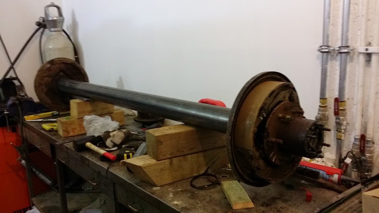

Varðandi hásingarmál er ég mest í brasi með bremsumál. Þ.e. að breyta frá vökvabremsum í barka eða þrýstibremsunum í vökvakerfi. Gæti kannski látið þær bara stíga á bremspedala :) (þarf samt að passa að það sé hægt að bakka með húsið)
Klassísk mistök eru að styrkja allt nema hjólabúnaðinn sjálfan. Ég myndi fara útí sterkari hjólnöf ef þú ert að þessu á annað borð, reyna að setja sama hjóla/felgubúnað og er undir bílnum sem dregur ef það er nokkur kostur, þá þarftu bara eitt varadekk (Svona í flestum tilfellum ef þú ert með þannig á annað borð) t.d.
Jafnvel þótt það kosti það að þú þarft að kaupa vökvabremsubeisli og fokka almennt í bremsukerfinu.
Ég er með 60 krúser hjólnöf undir hjólhýsinu mínu og það er ekkert að gefa sig held ég :)
það er alltof algengt að menn keyri 35 tommu plús breytta bíla á blússandi ferð á malarvegum með hjólbörudekkjaða aftanívagna og skilja svo ekkert í því að draslið hristist í sundur á korteri.

Polarbear wrote:Jafnvel þótt það kosti það að þú þarft að kaupa vökvabremsubeisli og fokka almennt í bremsukerfinu.
Já, ég var ekki búinn að hugsa út í það... Auðvita eru til glussa þrýstibremsur :) Sennilega verður það lausnin og nota þá bara einhver hentug nöf.
Hvað kostaði kerrutengið þitt (gerandi ráð fyrir að það sé fyrir glussa)
Varðandi það að nota samskonar búnað og er í bílnum er það helst til stórt. Er með 10.5" ford afturhásingu svo ég óttast að það verði of öflugar bremsur fyrir vagninn. Vil ekki að hjólin séu að læsast í tíma og ótíma.
Er ekki einhver lesandinn sem á hráefni í hjólabúnað og vill selja á góðu verði? Myndi helst vilja 6 gata deilinguna því það er til svo mikið af felgum og dóti fyrir það.
ég notaði framhjólnöf og nafstúta af 70 krúser, ekki 60 (en það er sama dótið more or less).. við þetta nota ég svo Mazda 626 bremsudælur (þær passa uppá ókælda diska) með handbremsubúnaði og vökvabremsubeisli sem ég keypti í stáli og stönsum. mígvirkar og er sterkt. öxullinn er heildregið 6mm efnisrör, lílkega 60 mm frekar en 50... :) sauð á það platta og boltaði nafið á hann.
dælurnar keypti ég á ebay, svipaðar og þessar: http://www.ebay.com/itm/Disc-Brake-Caliper-Premium-Semi-Loaded-Caliper-Rear-Left-fits-98-02-Mazda-626-/141369273264?pt=Motors_Car_Truck_Parts_Accessories&fits=Make%3AMazda|Model%3A626&hash=item20ea43ebb0&vxp=mtr
Skiptir einhverju máli þó að þessi græja þyngist um 100 kg við grindarstyrkinguna?
olei wrote:Skiptir einhverju máli þó að þessi græja þyngist um 100 kg við grindarstyrkinguna?
Það er ekkert aðal málið, en maður er fljótt búinn að þyngja um mörg hundruð kíló áður en langt er komið.
100kg í grind, 50kg í öflugri hjólabúnað, 50 kg í sverari dekk svo þarf ég amk 2 ef ekki fleiri rafgeyma til að endast einsemd á fjöllum. Það viktar eh. Um borð eru 100L af vatni o.s.fv o.s.fv.
Annars eins og ég nefndi í byrjun er ég ekkert 100% hvernig best er að gera þetta.
Auðveldast og ódýrast er að setja bara A stífu á núverndi hásingu og loftpúða með. Engar styrkingar eða bremsubreytingar. 33" dekk með felgumiðju í miðju og nota úrhleypt á möl. Setur varla meira álag á grind en núverandi útfærsla??? Kannski bara rugl að styrkja þetta allt í drep?
ivar wrote:Síðasta áhyggjuefnið mitt er svo ryk, en af nægu slíku er að taka í íslenskri náttúru. Að sjálfsögðu mun ég ganga á vagninn með kíttistúpu og loka þeim götum sem ég finn, en rykið finnur sér alltaf leið. Fyrsta hugmynd sem mér datt í hug var að útbúa „miðstöð“ sem blæs inn í vagninn í gegnum síu til að skapa yfirþrýsting en þá veit ég ekki alveg hvar er best að staðsetja slíka síu.
Gætir fundið þér einfaldan blásara með einhverju coveri eða húsi og fest hann í toppinn með síuna uppúr toppnum, þá mætti nýta það til að koma hreyrfingu á loftið á bestu sumardögunum. Gætir græjað það með 12v tölvuviftu eða fundið eitthvað á aliexpress sem mætti modda í þetta.
Þú ættir að skoða það að styrkja undir hurðargatið líka, hef séð fullt af húsum sem gliðna þar eftir nokkur ár á malarvegum.
Sæmilega öflugur öxull þarf ekki að vera svo þungur. Það er held ég engin þörf á neinni öfga efnisþykkt, frekar gera þetta með ca 70mm röri með 3mm efnisþykkt, það er svipað og Hilux afturhásing.
Það er líka mjög skynsamlegt að gera grindarstyrkingu, útaf þessu hurðarveseni. Prófilar endilangt undir það sem fyrir er er alls ekki galið. Að smíða nýja grind er líka hægt en kostar möndl við að sauma hýsið á upp á nýtt. Þetta er gjarna sett á með borskrúfum ofanfrá. Ég endurbyggði fellihýsi í sumar og boltaði það á grindina með borðaboltum til að gera auðveldara að setja nýja grind ef mér fellur vel við hýsið eftir allt saman. Ný grind yrði gerð úr 40x40x4mm efnisprófíl og smíðuð líkt og röragrind til að fá styrk á réttum stöðum. Orginal er þetta hálfgert húmbúkk(Palomino). Ber þess merki að það sé verið að spara mikið til og ekki endilega létt miðað við styrk.
Elli:
Ég hafði einmitt séð fyrir mér 50x80-110 3-3,5mm þykkt. Ætla svo að bolta það undir gömlu grindina, en áður en það er gert yrði nýja grindin galvaniseruð.
Stebbi:
Þessi sögusögn með hurðagatið fær mig alveg inná þá línu að styrkja húsið. Man einmitt þegar ég les þetta að hafa opnað húsið án burðarfóta niðri og þá glenntist hurðargatið um 0,5-1 cm sem fékk mig til að spá í grind undir vagninn.
Varðandi viftu á þakið þá er það ekki svo galin hugmynd, sérstaklega þar sem slík vifta er til staðar nú þegar. Held að vísu að hún blási út en ekki inn, en það mætti örugglega eiga við það. Þá vantar bara síu þar ofaná og málið dautt. Þetta væri mun einfaldari lausn en ég var búinn að hugsa en ég lét mér detta í hug að útbúa á ferðahurðina eh búnað sem væri sía og vifta með sígarettutengi sem færi í samband eftir óskum.
Stebbi:
Ein enn vangavelta í sambandi við bremsurnar. Ef ég nota bremsudælur sem hafa handbremsubarka er þá eh vit í að nota barkabremsurnar áfram á handbremsuunitið?
Svo er annað sem ég hef verið að hugsa og það er þyngd á beisli.
Veit að þyngdin má ekki vera neikvæð (eðlilega) en er eitthvað uppúr því aðhafa að auka þyngdina á beislið? Sé að sum fellihýsi hafa jafnvel mörg hundruð kílóa álag á kúlu.

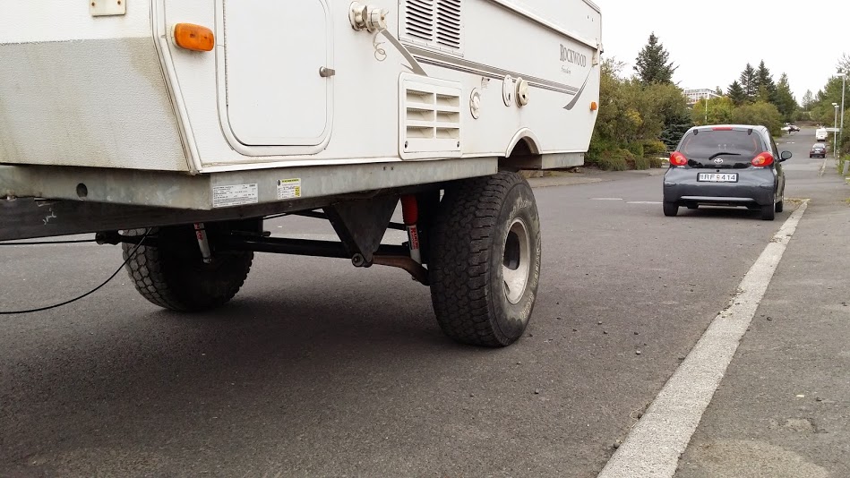

Jæja, þá er komið að því að útvega íhluti í hásinguna. Ég er að verða búinn að ákveða mig að vilja fá afturhásingu úr jeppa með fljótandi öxlum og skálabremsum. Auglýsi hér með eftir slíkum búnaði, helst í góðu standi.
Amerískar afturhásingar og t.d. 60 cruser gætu komið til greina. Gatadeiling, hlutföll og lásar skipta eðlilega engu máli.
Vantar líka dempara og loftpúða ef einhver á slíkt í góðu standi en annars kaupi ég það nýtt.
Á næstu vikum mun ég keyra sem nemur öllum hringnum í kringum landið svo hásingin getur verið hvar sem er.

Jæja, þá kom loksins rigning í Reykjavík svo ég komst undan því að mála húsið og gat byrjað á breytingum.
Tók mig til og reif undan kerruöxulinn og byrjaður að slípa í burtu það sem er óþarfi og stendur niður úr grindinni. Þá verður hægt að koma nýju grindinn alveg að.
Fór svo og keypti stál í grindina og öxlulinn ásamt tveimur loftpúðum. Þá er ég líka búinn að viða að mér LC60 afturnöfum og LC 70 framstífum sem munu halda hásingunni á sínum stað.
Þá eru að verða nokkrir hlutir útistandandi:
-Demparar
-Þverstífa
-Meira stál
Svo til að halda bókhald á netinu þá er heildar kostnaður aðfanga kominn í:
85.000kr og enn töluvert eftir.
-Demparar
-Þverstífa
-Meira stál

Jæja, þetta heldur áfram að þróast hjá mér.
Kláraði kerruöxulinn áðan og ætla á morgun að kaupa nýjar legur og pakkdósir í nöfin og raða saman. Smíða þetta m.v 10" breiðar felgur með 10cm backspace svo felgur í nágreni við það verða fyrir valinu.
Er búinn að grófskera annan styrktar-grindarbitann til og er aðeins að fá smá efa útaf þessu... Hér er það sem mig vantar smá ráð.
Hver er þörfin á þessum styrkingum?
Ég sé fyrir mér nokkra kosti.
a) engin styrking og 3-linkið fest í núverandi grind
b) grindarstyrking á beislinu og smá undir húsið
c) grindarstyrking undir mitt hús að hjólabúnaði
d) grindarstyrking alla leið.
Ætlaði mér bara að smíða alla leið en sé svo að það er ýmislegt lagt undir grindina sem verður til vandræða og þarf að leysa ef vel á að vera, s.s. upphífingarvírinn, gaslagnir, vatnstankur o.s.fv. og því lengra sem ég styrki grindina þeim mun fleiri af þessum málum þarf að leysa.
Polarbear
- Póststjóri
- Innlegg: 884
- Skráður: 31.jan 2010, 23:15
- Bíltegund: Chevrolet Bronco
þessi hús eru ekki nógu sterk til að þola utan-malbiks-akstur nema styrkja þau. Ég ráðlegg þér að styrkja alla leið með því veseni sem því fylgir. allt annað en það mun kalla á vandræði og sundurgliðnunar-vesen.
- Póststjóri
- Innlegg: 2808
- Skráður: 06.feb 2010, 10:43
- Bíltegund: Patrol
Skemmtilegt að fylgjast með hér, ein af spennulesningunum hér :)
Ég myndi setja styrkingu alla leið, í einhverju formi. Rökin eru verulega breytt notkun, þetta er smíðað til að líða eftir sléttum vegum erlendis, áreynslulítið. Ef á að fara að skrattast með þetta upp um fjöll og firnindi og hýsið vegur hátt í eða yfir tonn þá eru lætin orðin fjandi mikil, þó loftpúðafjöðrun gefi mikla mýkt auk þess að lina í dekkjunum.
Það er betra að vera með belti og axlabönd, þó þess þurfi kannski ekki nema í einstaka aðstæðum.
Þess utan þekki ég byggingu fellihýsa sáralítið, en ég get ýmindað mér að framleiðendur séu ekki að bruðla með efnið að óþörfu í þetta, frekar en flest annað fjöldaframleitt.
Þú ert að leita að stífni ekki síður en styrk. Mundi spá í skúffu alla leið. Bora, snitta, bolta saman við grindina. ´Gera þetta með frekar stuttu millibili og þá getur þú skorið úr efri flauginni og uppi miðjuna eftir þörfum. Styrkurinn og stífnin kemur úr neðri flauginni ef þetta er boltað nógu vel saman. l.
Ég myndi smíða grind, undir núferandi grind og bolta þær saman með ákveðnu millibili, eins og snöfli nefnir (úr skúffuefni og vinkla í þverbita). Ég myndi alls ekki nota prófílefni, þó svo að það sé fallegra fyrir augað. Það er lítill burður í liggjandi prófíl, fyrir utan það, að hann riðgar yfirleitt innanfrá, nema að hann sé olíufylltur. Sjóða svo alla platta, fyrir t.d. lappir og fl. í nýju grindina, þar sem að þú þarft hvort eða er að síkka það ( geri ráð fyrir því). Og senda svo þá grind í galvenseringu, að smíði lokinni. Þeir hjá Ferrozink, geta tekið, svona lengdir. Er sent á Akureyri, þér að kostnaðarlausu, ef efnið er keypt hjá þeim. Í það minnsta, ef þú ert í föstum viðskiftum hjá þeim.
Vinklar í þverbita er ekki svo sniðugt. Hlutverk þverbita er m.a. að stífa af grindina og þeir gera það með mótstöðu sinni gangvart vindingi og það er ekki sterkasta hlið vinkla. Einnig verður þetta stífara með suðupunktum heldur en með boltasamsetningum. Þar sem zinkhúðin á orginal grindinni er hvort eð er skemmd með borun sé ég ekki að nokkru skipti þó svo soðið sé í hana.
Freyr wrote:Vinklar í þverbita er ekki svo sniðugt. Hlutverk þverbita er m.a. að stífa af grindina og þeir gera það með mótstöðu sinni gangvart vindingi og það er ekki sterkasta hlið vinkla. Einnig verður þetta stífara með suðupunktum heldur en með boltasamsetningum. Þar sem zinkhúðin á orginal grindinni er hvort eð er skemmd með borun sé ég ekki að nokkru skipti þó svo soðið sé í hana.
Var að horfa í kg og efniskostnað. Ef skúffa er sett uppá hlið í rammann og jafnvel tvær, til viðbótar í miðjuna ( eftir vagninum endilöngum ), þá notar maður vinkla, þvert á skúffurnar, með ákveðnu millibili, til að hefta skúffurnar saman, inní rammanum. Fellir vínklana inní skúffurnar, Til að skúffurnar vindi sig ekki í fjöðrun. Skúffurnar eru burðarbitarnir, og ef að vinklarnir eru ekki hafðir of langir og látnir liggja rétt, þá verður þetta massíft. Myndi þora að setja tvöfalda þyngd vagnsins á svona grind. Veit svo sem ekki hvaða efnisstærðir menn eru með í huga.
Varðandi boltunina, þá hélt ég að núverandi grind væri óriðguð, og menn væru að horfa kannski í galvinseringuna, fyrir utan mengunar ógeðið, sem kemur við suðu í galvinseringu. Fyrir utan það að vagninn, verður ekki fallegur, þegar að menn fara að slípa galvinseringuna fyrir suðu ( ekkert nema innbrendar járnflísar, sem riðga svo).
Fer það á þrjóskunni
Núverandi grind er óryðguð já en þar sem annars yrðu boruð göt ef ekki soðið þá er ekki eins og húðunin sé ekki rofin hvort eð er.
"Var að horfa í kg og efniskostnað"
Skil ekki alveg hvernig það samræmist þessu sjónarmiði að stinga jafnvel upp á tvöföldun á langbitum með því að setja auka bita undir miðjan vagn? Bitar í miðju gera mikið minna gagn en væru þeir utar því þeir stífa vagninn lítið. Einnig þá skiptir ekki máli hvernig vinklum væri snúið sem þverbitum þar sem tilgangurinn er að halda á móti vindingi. Varðandi lengd þeirra þá er hún ekki frjálst val, lengd þeirra er fjarlægðin milli núverandi grindarbita nema jú ef auka langbitar væru settir á milli. Að lokum þá skiptir lengd þverbita ekki máli, vinkilformið er alltaf mun slakara en að nota lokaðann prófíl eða rör. Þetta byggingarlag sem þú stingur upp á virkar alveg og vaginn yrði mikið sterkari en það er hægt að gera betur með færri kg. af stáli.
Hinsvegar er annað mál að með opnum prófílum á borð við skúffur og vinkla er hægt að mála alla fleti sem er kostur en með þá lokuðu má nota t.d. holrýmavax til að verja bitana innanverða.
Kveðja, Freyr
Kveðja, Freyr

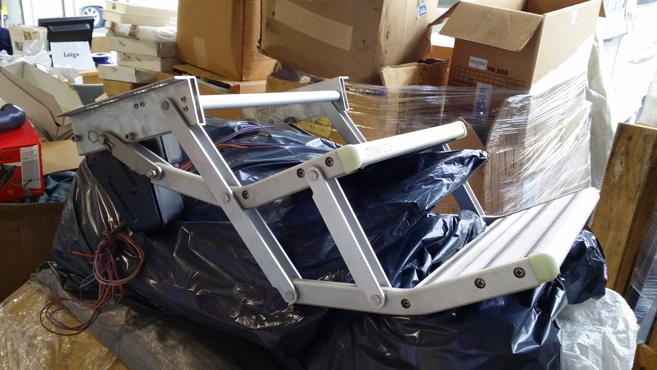

Sá svo svona tröppu í víkurverk. Spurning hvað mér tekst að halda húsinu neðarlega uppá það hvort þetta þurfi :)

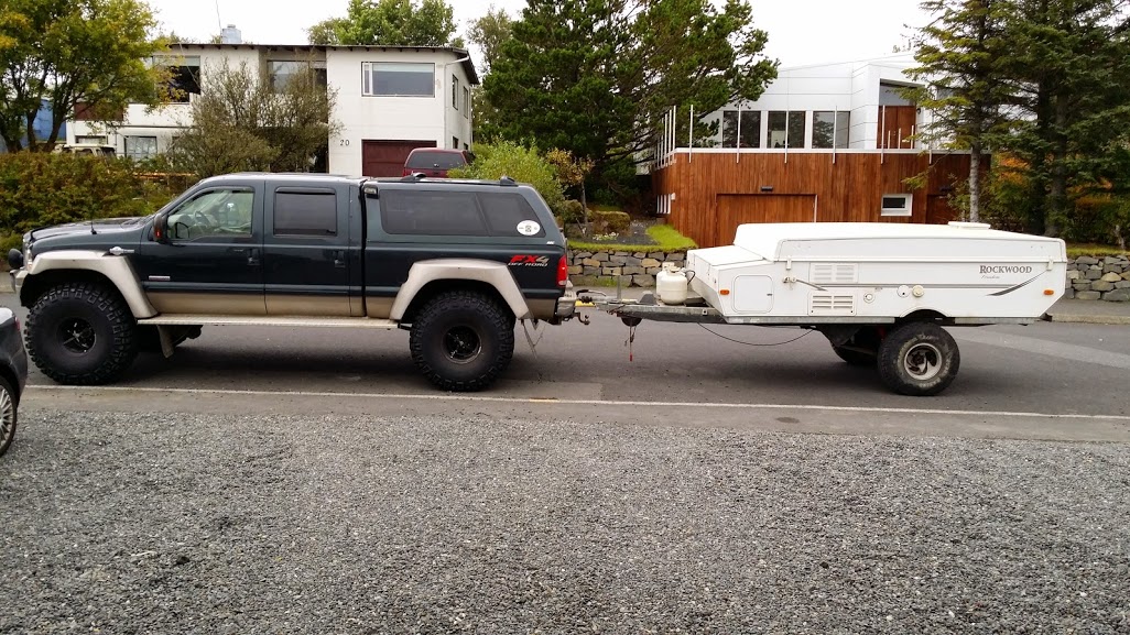

Jæja, þá er kominn tími á smá uppfærslu. Húsið er komið í hjólin og ég rúllaði því út úr skúr rétt fyrir helgi svo hægt væri að sópa og taka til áður en næsti kafli hæfist.
Hættur að fylgjast með kostnaðnum enda stærstu liðirnir búnir en hann er kominn eh yfir 100þ. Sennilega fer ég að nálgast 150þ kr en hvað um það :)
Ég verð að viðurkenna að það sem kom mér mest að óvart var hversu hátt það endar á 35" og það er klárlega það allra stærsta sem kemst undir svona hús án meirháttar breytinga. Dekkið er óþægilega nálægt grindinni (45mm ca) og er þannig slétt við ytri brún. Einnig ef ég ætlaði að ná húsinu mikið neðar þyrfti ég að fara að saga úr galvaniseraða rammanum og sjóða þar í og jafnvel eiga eh smávægilega við innréttingar þannig að ég lét það vera svona í fyrsta kasti.
Á þessari mynd hér að ofan er húsið í rúmlegri sennilegri aksturshæð sem fer bara vel aftaní 46" fordinum.
Hér er svo ein mynd sem sýnir aðeins betur það sem hefur verið gert.
Næstu skref eru að leysa nefhjólið betur, en ég hrækti bara aðeins í það með suðu og slípirokk til að fá það til að standa betur og réttar og svo þarf að leysa undirstöðurnar á hornunum ásamt tröppum.
Líklegast finnst mér að tröppur svipaðri þeirri og var hér að ofan verði fyrir valinu en ég er svoldið óviss með undirstöðurnar. Datt jafnvel í hug að hafa bara rör inní röri og svo bolta til að herða að. Væri hægt að stilla húsið af með nefhjóli og púðum og slaka því svo niður á stoðirnar þegar húsið væri stillt af.
Einhverjar góðar hugmyndir í þessum efnum?
Á alvöru nefhjól fyrir þig.
Skrítið hvað alt verður lítið nálægt þessum bíl. Lítur út eins og óbreyttur L200 með tjaldvag:)
