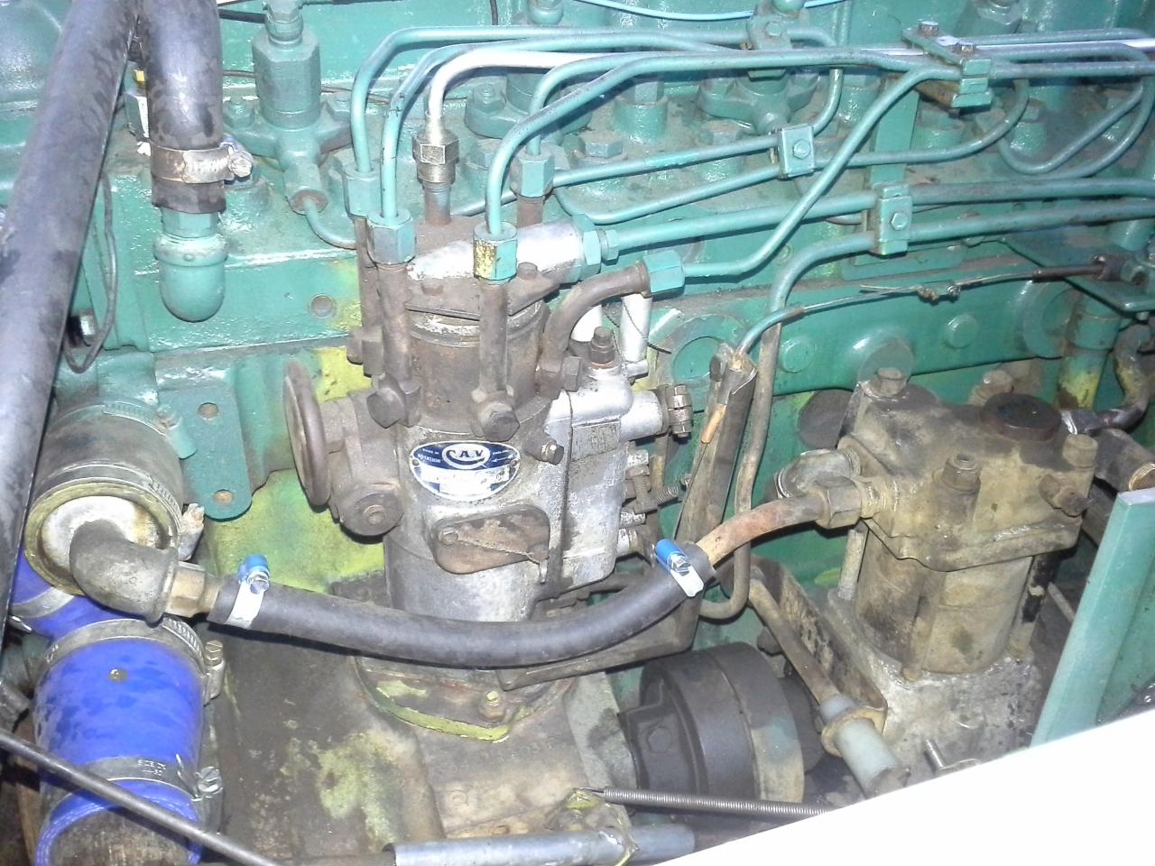

Sælir ,hvert er helst að fara og láta lagfæra olíuverk á gömlum 6cyl. Perkings motor ? og er einhver sem veit hvort hægt er að fá slík verk uppgerð að utan ?.Kv.

Hvernig er það bilað? Ég er með dps verk við minn cummins og mig vantar allan kraft, ég veit reyndar ekki hvort það eru spíssar eða olíuverk eða eitthvað allt annað en ég er að hugsa um að senda bæði spíssa og verk í yfirhalningu. Gaman væri að fá að fylgjast með hjá þér, árangri og kostnaði.

Sæll, mér sýnist það vera DPS ég get sent þér mynd af verkinu í email og þú getur kanski sett hana hér inn ég kann ekki að setja hana úr símanum, en það vantar ekki kraft hjá mér en hann sendir ansi svartan reyk frá sér í akstri og svo er trúlega eitthvað bilað í regulatornum því hann fer snögglega á mikinn snúning þegar gefið er inn og þetta er slæmt ef maður ætlar að dóla áfram í rólegheitum inni í bæ eða slíkt en er í lagi úti á þjóðveg.

Tékkaðu á loftsíunni, Hann virðist vera að fá of mikla olíu, miðað við loftflæði.

Það er nýr stór K&N sveppur á jafn sveru röri og er á túrbínunni svo hann ætti ekki að vanta loft en fær samt of mikla olíu hugsa ég.

Gaman væri að fá að sjá myndir hjá þér. elliofur@vesturland.is

Sæll er búinn að senda mynd af verkinu ,þetta stendur upp á endann eins og þú sérð vonandi þú lofar mér að heyra ef þú færð myndina.Kv.

Myndin komin. Þetta er DPA verk eftir því mér sýnist. Ég er samt ofboðslega langt frá því að vera sérfræðingur í þessu, hef bara aðeins verið að skoða þetta vegna þess að það er DPS verk hjá mér, sem virðist vera mjög sjaldgæft, finn meðal annars engar teikningar eða upplýsingar um það á netinu. Fann manual með þessu DPS verki en ekki mínu.

Ég sendi aðra mynd af þessu og þar sést í vacum og loftdælu sem er aftanvið olíuverkið hún er að stríða mér með því að blása út smurolíunni ,sennilega óþéttur olíuhringur, þekkir þú nokkuð svona dælu og hvort hægt sé að fá varahluti í hana?.Kv.

Er þetta 6 lítra perkins? Segðu okkur meira um þetta farartæki, því meira af upplýsingum, því betra :-)

Þessi vél heitir 6-3544 eftir því sem ég best veit en það eru engin spjöld með merkingum á henni svo uppl. eru ekki miklar en ég sendi fleiri myndir á morgun og kanski þekkir einhver þassa týpu betur og segir frá og væri frábært.Kv.

http://www.bluemoment.com/manuals/Lucas ... 20book.pdf
Hér er DPA bæklingur. Í hvernig bíl er þetta hjá þér?
