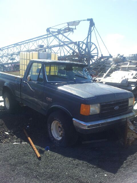

Sælir félagar. Þar sem mér var farið að leiðast og 54" Cruserinn búinn og kominn á götuna og ekkert bilar og lítið að gera nema laga kaffi ofan í vanþakkláta félaga, þá fór ég að svipast um eftir öðru verkefni.Ég hringdi í góðan vin minn í Reykjavík og bað hann um að selja mér gamlan Ford 150 sem hann á árgerð?? veit ekki enn þá.
Hann tók vel í það og sagði að ég fengi bílinn á eina krónu. Eftir smá þref og prútt fékk ég að borga hann með afborgunum eða í þrennu lagi og vinurinn fékk forkaupsrétt í bílnum að verki loknu ef ég mundi selja hann sem er mjög ólíklegt,eins og þeir vita sem þekkja mig. Sonur minn hann Guðni mun verða aðaleigandi Fordsins ef allt gengur upp. Hann mun stjórna verkinu og ég mun svo aðstoða hann eftir fremsta megni.Ég reyndi að fá Snilla vin í félagið en þegar hann sá bílinn flutti hann úr bænum og hefur ekki séðst síðan

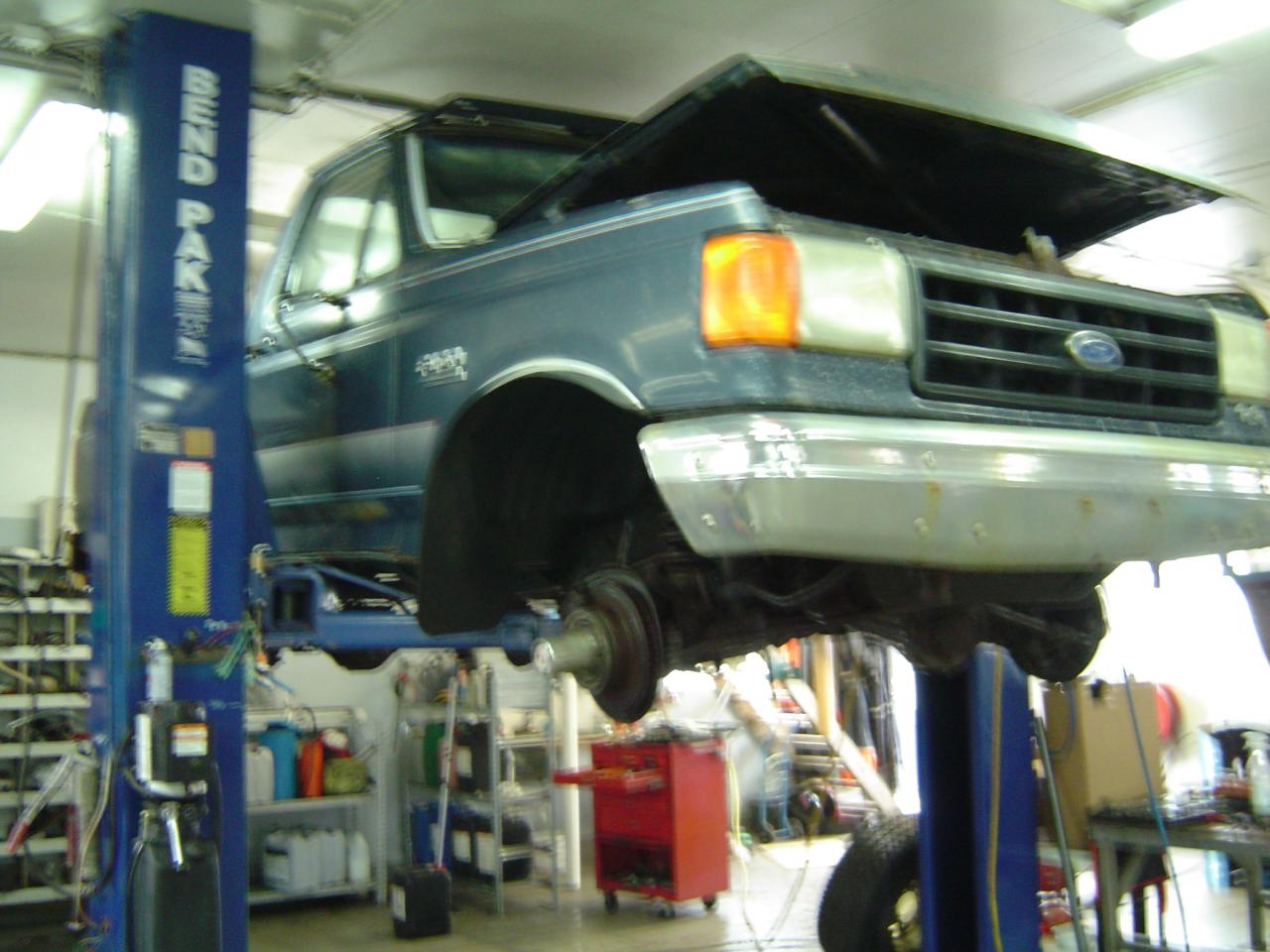

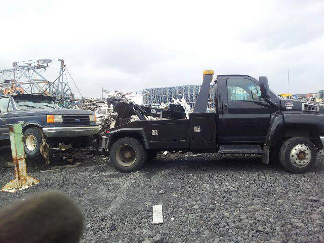

Þessi bíll var staðsettur á geymsluplani í Hafnarfirði og var hann sóttur þangað þar sem hann var á kafi í rusli og hjólin föst og að ég held allt annað er fast eða rygðað til ólífis sem er bara gaman þoli ekki þessa nýju bíla sem alltaf eru í lagi. Bíllinn var fluttur norður með Nesfrakt. Ekki var hægt að draga hann áfram því annað afturhjólið var fast svo hann var dreginn aftur á bak inn í skúr og settur á lyftu nú í dag. Fyrsti vinnudagur er á morgun Jónsmessu. Ég ætla að reyna að halda uppi einhverjum skrifum og myndum í kringum þetta verkefni. Vélinn í bílnum er v-8 ford 400 cubic með fjögrahólfa Edilbrock blöndung MSD kveikjukerfi og hefur ekki farið í gang í nokkur ár hann er fjögra gíra beinskipur og það er klafahásing að framan dana 44 og 8,8 að aftan held ég og 33" dekk.
Ef einhver kannast við þennan bíl svo sem hvað var gert í vél og hvaða númer var á honum væri gott að fá allar upplýsingar hér svo og ef einhver veit um fyrri eigendur eða þekkir þá kveðja Tilli

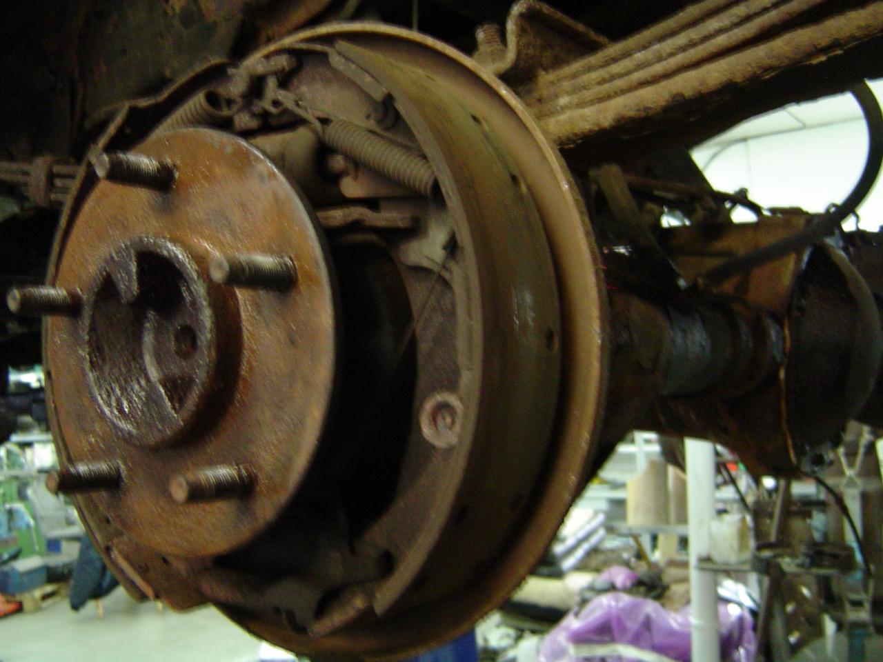

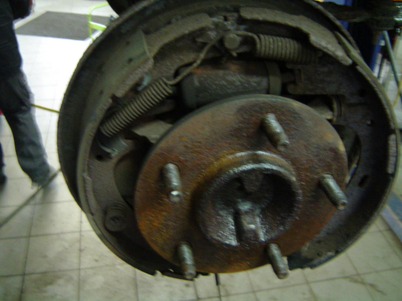

Sælir eitthvað komið af ryði bremsuskálar fastar og eitt hjól kolfast en er nú laust og handbremsubarkar eðlilega orðnir fastir og ónýtir ein og flest í bremsum eins og búast má við. Reif þetta allt í dag og þreif mesta ryðið og fór svo í að finna út úr tengingum á kveikjukerfinu en þar var allt slitið í sundur. Endaði með því að hringja í vin minn hann Steina eigandan á bílaverkstæðinu Múlatindi í dag og bað hann um að koma yfir á Sigló og aðstoða mig. Steini tók því vel að venju þegar hann er beðinn um aðstoð og mætti með stór Chilton bók undir hendinni og á hálftíma var búið að tengja og betrumbæta kveikjukerfið og bíllinn rauk í gang og gekk eins og saumavélin hjá konunni minni þegar hún er að prjóna á mig sokka. Steini hafði á orði að þessi vél væru furðulega þýðgeng sem hún er. Næst er að fara að laga til í víra ruslinu og hreins og skafa og mála og allt þetta skemmtilega og setja í gang á klukku tíma fresti og hlusta á vélina meðan maður drekkur einn kaffibolla. Hvað er betra en það . kveðja guðni

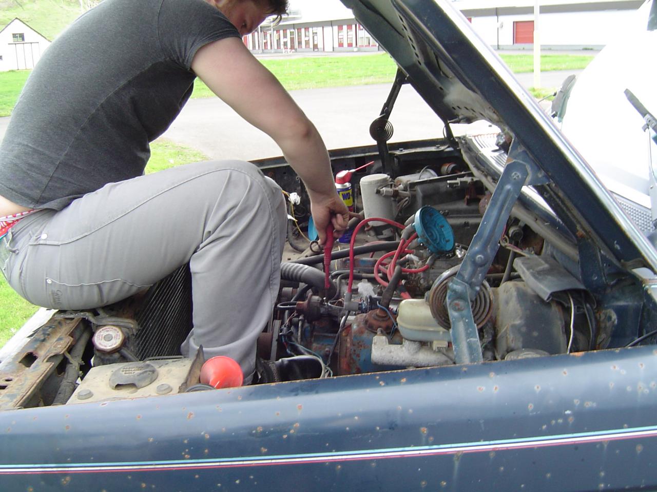

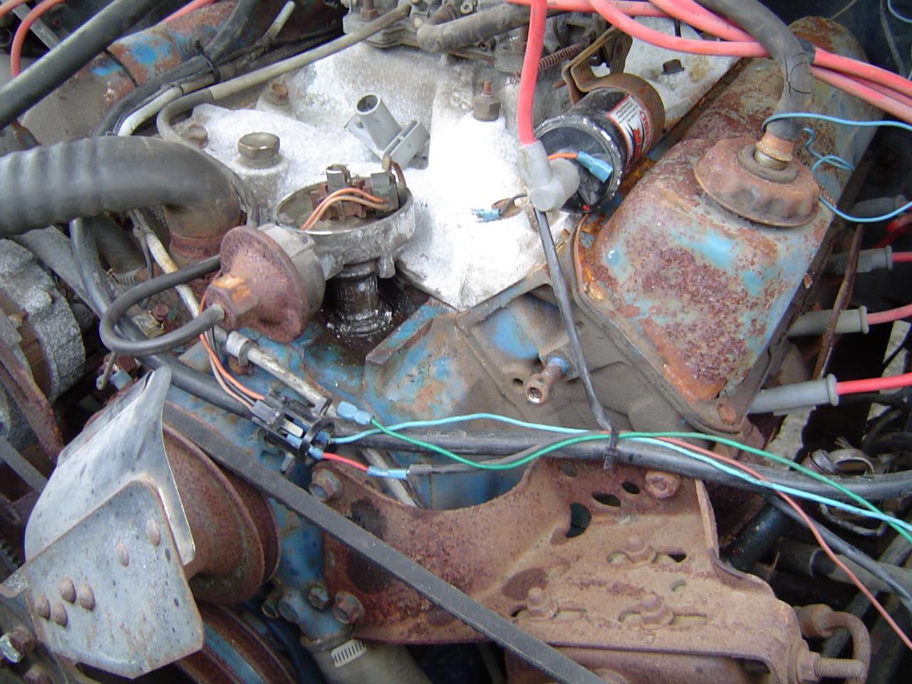

Sælir í dag var ég að brasa við að reyna að losa um kveikjuna til að geta seinkað henni aðeins. Það var alveg sama hvernig ég tók á kveikjunni að hún hreifðist ekki og endaði það með því að bíllinn snérist einn fjórða úr hring neðan í kveikjunni. Ég setti WD-40 og reyndi að dúnka létt á kveikjubotninn og setti svo töng á hann og hjakkaði í þessu í tvo tíma.
Þegar fór að þykkna í mér ákvað ég að hætta áður en ég snéri helvítið í sundur því þetta er bara áldrulla sem er búinn að bíta sig fasta í blokkina. Eru einhver ráð önnur en dýnmít til að losa þetta með góðu. Tekinn var hringur á fordinum og lofar hann góðu svona við fyrstu kynni. Nú tekur sonurinn við og klárar verkið. kveðja guðni

- helvítis kveikjan mæti halda að hún væri rafsoðin föst.Þessi mótor virkar annars andskoti hraustur á mig enda ég vanur sukku disel

Re: Tilli og Lilli með nýtt verkefni
50/50 sjálfskiptivökvi og acentone eftir að þetta hefur verið hitað duglega á víst að vera gamalt húsráð að westan.
