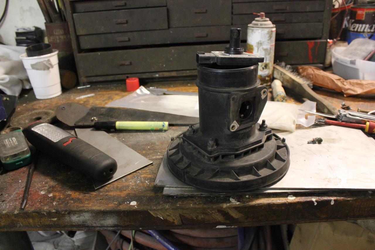

Hann kostaði 22 000 í Bílanaust, orginal hjá umboðinu er yfir 90 000 og hann lítur svona út . Þ.e.a.s ef það heppnast að setja myndina inn

Minn er eins, ég fékk hann á ebay og borgaði einmitt 22 þúsund fyrir með öllu ef ég man rétt.
