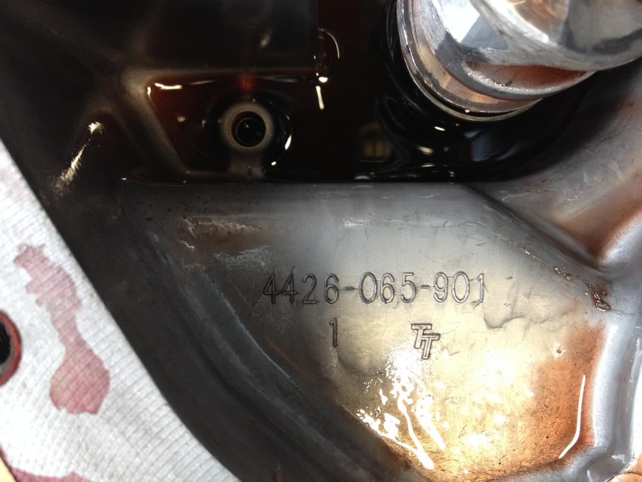

Þetta er í annað skipti sem sem þessi gaffall brotnar, hann skiftir mill háa og lága, og er nr. 8 á teikningunni.
Hefur einhver lent í þessu með svipaðan kassa eða veit einhver af hverju þetta gerist?
Þetta er Borg Warner 4426 millikassi með týpískum rafmagns skiftimótor.
Borg Warner 4426.png (83.92 KiB) Viewed 3301 time
BW 4426.jpg (126.65 KiB) Viewed 3301 time

Varstu að skipta á milli háa og lága þegar þetta skeði, eða gerðist þetta allt í einu?

Þekki svo sem þennan kassa ekki neitt, en myndi veðja á að hann sé ekki að fara nógu vel í drifið og byrjar að streitast á móti gafflinum, hvort sem að þetta er stillingar atriði, stlit í færslubúnaði eða endaslagið á driföxlinum er of mikið. Kúplingin hlýtur að þrýsta á gaffalinn og mynda víbring sem verður til þess að gaffallinn brotnar.

Nei, þetta hefur gerst tvisvar, í lága drifinu að keyra í snjó, í fyrra skiptið var ég nýbúinn að kaupa bílinn, þá var hann dreginn á verkstæði hjá þeim sem seldi mér bílinn, og skipt um gaffalinn. Settu notaður gaffall og kostaði viðgerðin mig 450.000 kr.
Svipað í seinna skiptið nema nú pantaði ég nýjan gaffal frá USA fyrir 12 USD.

Er næg færsla í drifsköftunum? Getur verið að annað hvort skaftið botni við fjöðrun og þrýsti þá á millikassann?
