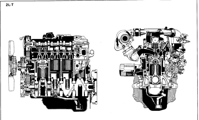

Það eru ekki rokkerarmar, heldur eru ventlarnir beint undir knastásnum.
En það er alveg komið á hreint núna að það eru einhverjir hringir öfugir. Ég talaði við þann sem hjálpaði mér í þessu og sá um að setja stimplana í og hann fattaði ekki að það væru merkingar á þessu og setti hringina í án þess að vita af merkjunum, þannig að það er alveg öruggt að einhverjir hringir eru öfugir. En ég hugsa að clerance bilið á hringjunum sé í lagi.
Myndin er reyndar af 2L-T mótor en þarna sérðu hvernig ventlajúnitið er :)
