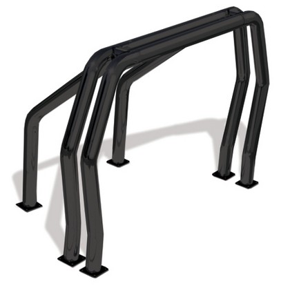

Sælir. Er að fara að smíða veltiboga á ramchargerinn hjá mér og var að velta fyrir mér hvaða efni menn notuðu í þetta. Er að hugsa um að hafa bogann tvöfaldann, svipaðann þessum Image
Er tveggja tommu saumað rör, svart, 3.2 mm veggþykkt nóg í svona æfingar? eða væri meira vit í að hafa þau grennri og heildregin? Er ekki mjög stressaður yfir nokkrum kílóum til eða frá.
Þetta verður að vitaskuld beygt en ekki með suðubeygjum í aðalboganum.
Kv Sævar P

Sævar Páll wrote:Sælir. Er að fara að smíða veltiboga á ramchargerinn hjá mér og var að velta fyrir mér hvaða efni menn notuðu í þetta. Er að hugsa um að hafa bogann tvöfaldann, svipaðann þessum Image
Kv Sævar P
2" með saum og 3.2 mm veggþykkt er mjög gott og þolir nánast allt, og ekki verra ef þú ert með þetta tvöfallt.
Mundi hiklaust kíla á þetta.

Það er alveg nægur styrkur í þessu og ætli það gefi sig ekki eitthvað annað í bílnum áður en að þetta fer.
Fer það á þrjóskunni
