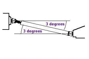

1. stilla pinnjónshallann. einfaldir liðir í drifskafti að ofan og neðan = sama brot á drifskaftinu uppi og niðri. Tvöfaldur liður að ofan = ekkert brot að neðan, einungis brot að ofan.
2. stilla spindilhallann. Fer eftir dekkjunum, 44 dekk þá er algengt 6 til 8 gráður.

Rakst á þetta á F4x4.is
Efri myndin er með tvöföldum lið við millikassan meðan neðri myndin er með einföldum lið að ofan og neðan.
