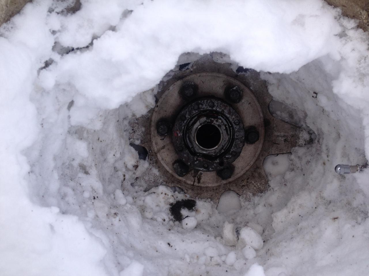

hérna er mynd af þessu hjá mér þetta er eina myndinn sem ég á af þessu í bili bill er ekki hérna heima svo ég skal koma með betri mynd af þessu aftur eftir helgi

Þetta eru pinnboltarnir í flangs sýnist mér léleg mynd , ef boltarnir sem halda legustútnum á brotna þá hefði dekkið farið undan og allt í steik
Re: Brotnir boltar í nafstút
Uuuu já, ég verð að vera sammála Kjartani...þetta lítur út fyrir að vera pinnboltarnir sem festa öxulinn í nafið, ekki nástútinn á hásingu.
Sverari bolta kannski, eða fleiri, og kóna í alltsaman til að þetta losi ekki upp á sér.
Eins frágang og á driflokum að framan í Hilux.
Sterkari boltar já kannski, en þá kemur líka að því að það brotnar út frá þeim. Það er heldur ekkert spennandi dæmi.
Svo er spurning að athuga hversu vel náið er í línu við drifið, þegar öxullinn er hertur í náið veldur minnsta skekkja beygkuátaki á öxulinn, sem fer örugglega ekki vel í boltana. Þess vegna væri í raun betra að vera með rílustykki þarna úti við hjól, þar sem hásingar svigna alltaf pínulítið undir álagi. Reyndar má líka hugsa þetta þannig að öxullinn sé að létta álagi af legunum, en í þessu tilfelli eru komnar 3 legur á sama innspennta systemið, sem í vélhlutafræðinni er ekki talið heppilegt þar sem alltaf eru skekkjur til staðar.

bora þetta út í 10mm bolta, eru 8 í þeim orginal, fá svo einhvern til að renna kón á tengirær (langar rær) líma þetta svo í drasl.
Annað, 100 cruiser kemur með 10mm pinnboltum, getur verslað þannig og þá kóninn með ef þú vilt halda þessu toyota :) En fyrri lausnin er ódýrari og einfaldara, þarft kannski að slípa aðeins af rónum til að koma felgunni uppá, ég þurfti þess samt ekki.
eða:
þetta er líka ágætis tími til að svera í 14mm felgubolta, notaði bolta úr 100 cruiser hjá mér, þarf kannski ekki á hilux en er frekar einföld aðgerð, en þarft að verða þér út um 15.7mm bor minnir mig.
