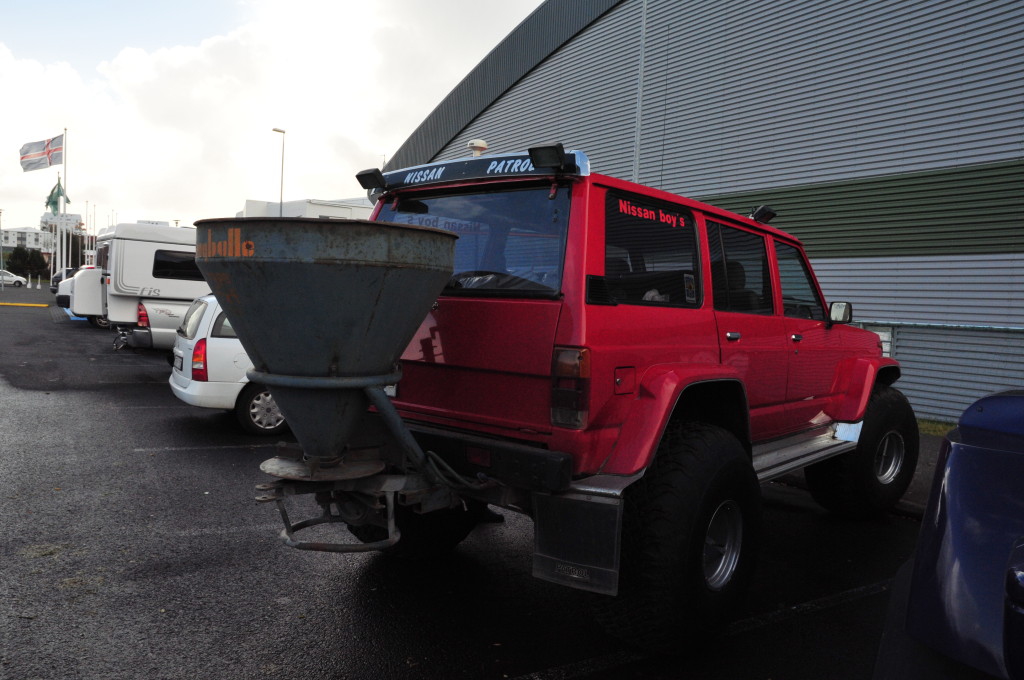

Það er einn hérna á Króknum með glussaspil tengt við stýrisdæluna, hann hefur líka notað stýrisdæluna til að knýja áburðardreifara við landgræðslu í Skiptabakka
Innlegg: 2732
Skráður: 29.mar 2012, 08:39
Bíltegund: Toyota Tacoma
Re: Glussaspil
Postfrá jongud » 28.mar 2014, 08:30
Startarinn wrote:Það er einn hérna á Króknum með glussaspil tengt við stýrisdæluna, hann hefur líka notað stýrisdæluna til að knýja áburðardreifara við landgræðslu í Skiptabakka
Er það þessi?

Postfrá Startarinn » 28.mar 2014, 22:54
Er það þessi?
Nákvæmlega þessi ;)
