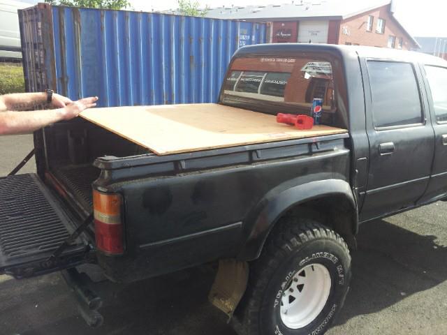

Sælir er með hilux 92 árgerð hann er á 35" dekkjum og þarf engar rosalegar breytingar að eg held til að koma 38" undir hann
hann er á fjöðrum að framan og aftan, hvað er einfaldasta lausnin til að hækka hann aðeins ?
og ætli ég þurfi að skera meira úr honum eða breyta einhverju ?
læt myndir af honum hérna með svo þið sjáið sirka hvað þarf að lifta mikið

Veit um einn sem fór á 38" án þess að lyfta boddy, aðal málið eru framdekkin en ekkert sem rokkurinn ræður ekki við.
Líka auðvelt að færa framhásinguna um nokkra sentimetra og stitta togstöngina, setja hana saman með múffu.

stærri kanta og skera meira úr alls ekki flókið, fyrst það er nú þegar búið að upphækka,gætir síðan seinna farið að huga að þvi að smíða nýja afturfjöðrun með hásingafærslu.

takk fyrir góð ráð :) en langar til að hækka hann aðeins að aftan finnst hann vera aðeins neðar að aftan, hvernig vinn ég úr þeim málum ? :)

Auðveldast að setja kubba undir fjaðrir en þá þarft þú lengri fjaðraspennur, ekki lengja hengsli vegna þess að þá verða gúmmí fljótt ónýt. Svo þarf að hækka bremsudeilir (stöng á hásingu) samsvarandi og kubbarnir.
