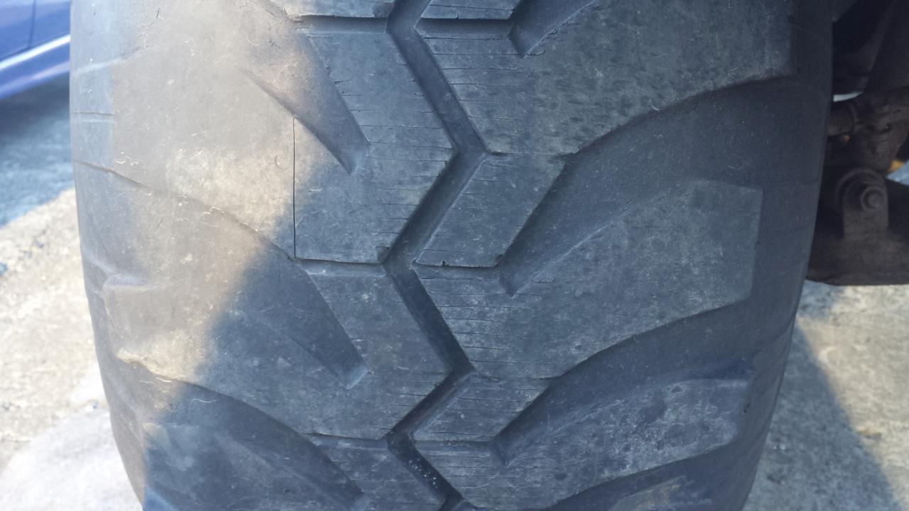

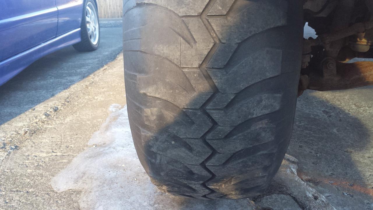

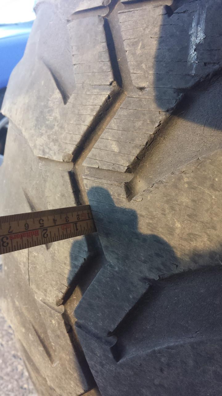

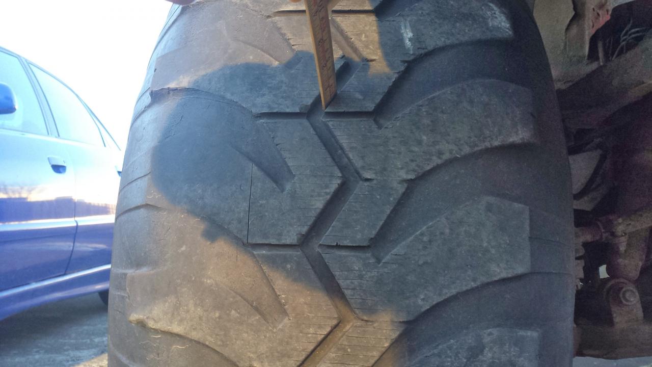

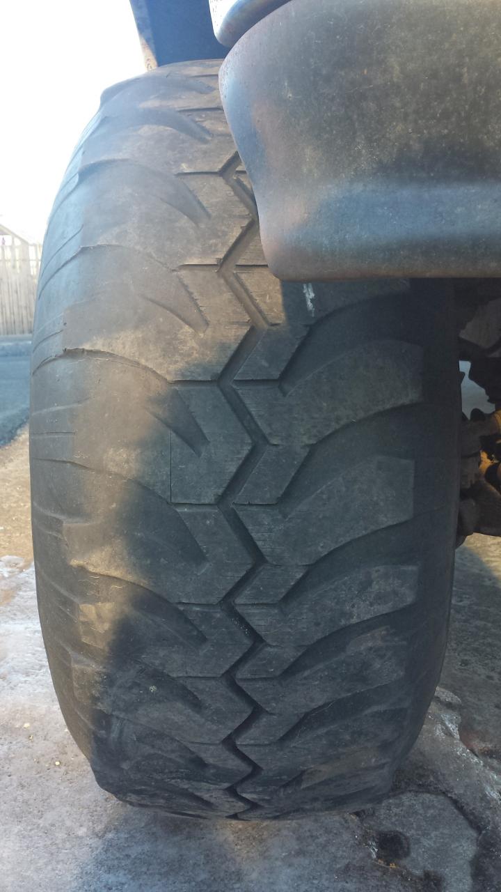

Ég er að velta því fyrir mér hvort að það sé almennt hægt að skera niður fyrir mynstur í stórum jeppadekkjum ? (38"+)
Ég er með 38" Ground Hawg dekk sem ég fékk með bílnum mínum en þau eru með ca. 5-6mm mynstur í miðju en alveg sköllótt í könntum, eins og það hafi alltaf verið keyrt á þeim með of lítinn þrýsting..
Er eitthvað hægt að skera í kanntana á dekkjunum til þess að getað notað þau sem þokkaleg sumardekk?
Hér eru myndir af einu dekkinu, þau eru öll svona þannig að ég tók bara myndir af einu þeirra..

Ég setti myndir inn í fyrsta póst svo að menn sjái hvernig þetta er...
...Er eitthvað hægt að fríska upp á þetta?

Re: Að skera dekk
Þetta er að mér skilst, eðlilegt slit á GH og Mudder.
Felgubreidd eða loftþrýstingur hafi lítið um þetta að gera.

Re: Að skera dekk
hobo wrote:Þetta er að mér skilst, eðlilegt slit á GH og Mudder.
Nú okei! Ég vissi það ekki. Ég átti þennan bíl fyrir nokkrum árum síðan og þegar ég seldi hann var hann á 38" Mudder en hann var mjög jafnt slitinn.. Er að sjá þetta fyrst svona núna og þessvegna gerði ég ráð fyrir því að þetta væri loftþrýstingur eða álíka.

Re: Að skera dekk
Mundi bara keyra á þessu svona, svona dekk eru oftast mjög leiðinleg í akstri og lagast ekkert við að skera þau.
Gripið mundi aukast en samt leiðinleg í akstri þar sem baninn er ekki jafn þvert yfir.
Segja má líka að þegar dekk eru orðin svona þá eru þau líklega ónýt sem keyrsludekk en má lulla eitthvað á þeim áfram.
