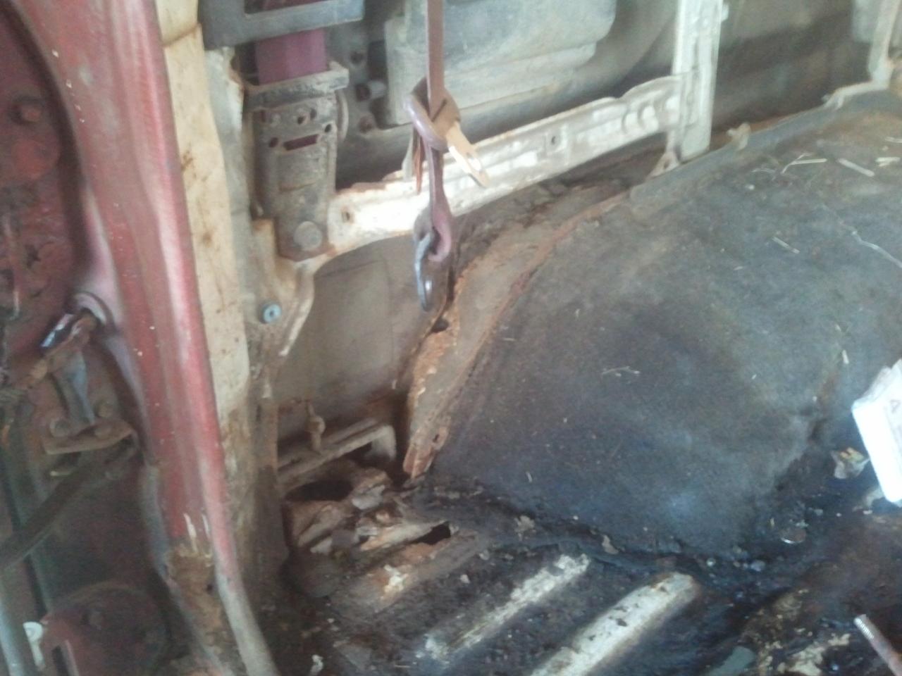

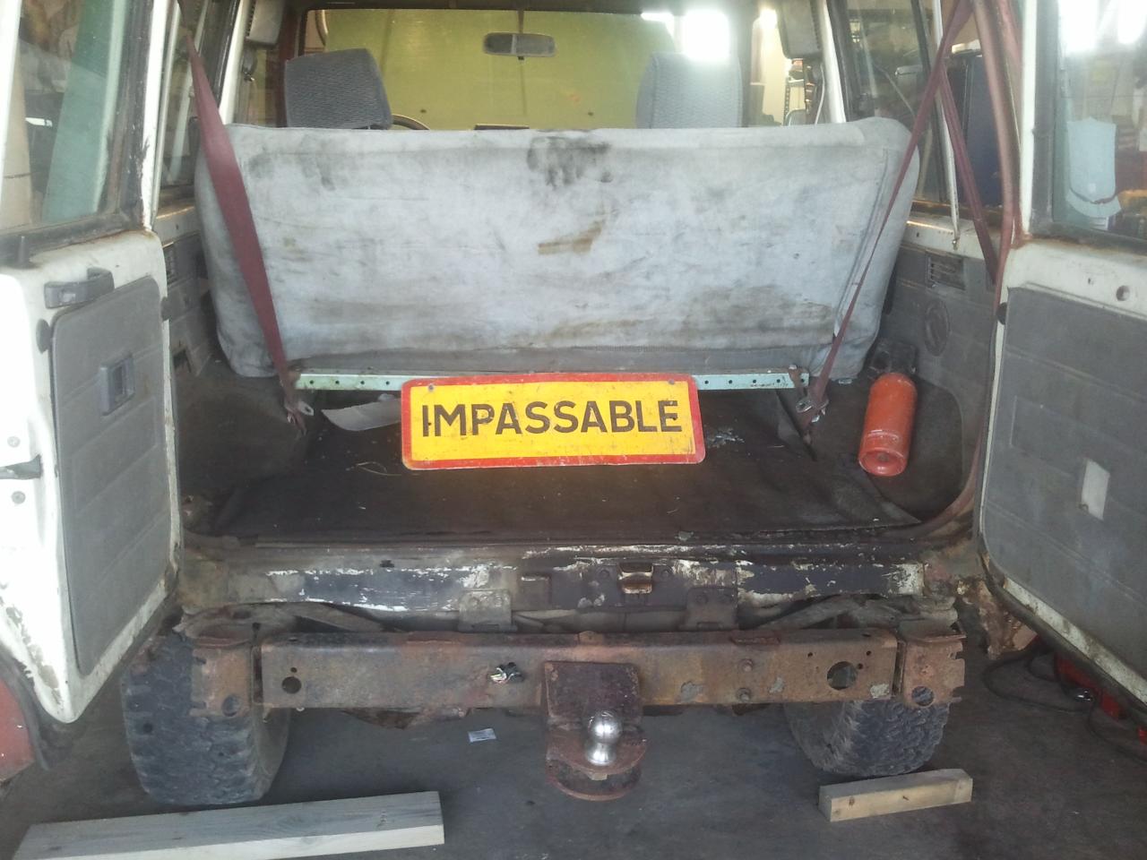

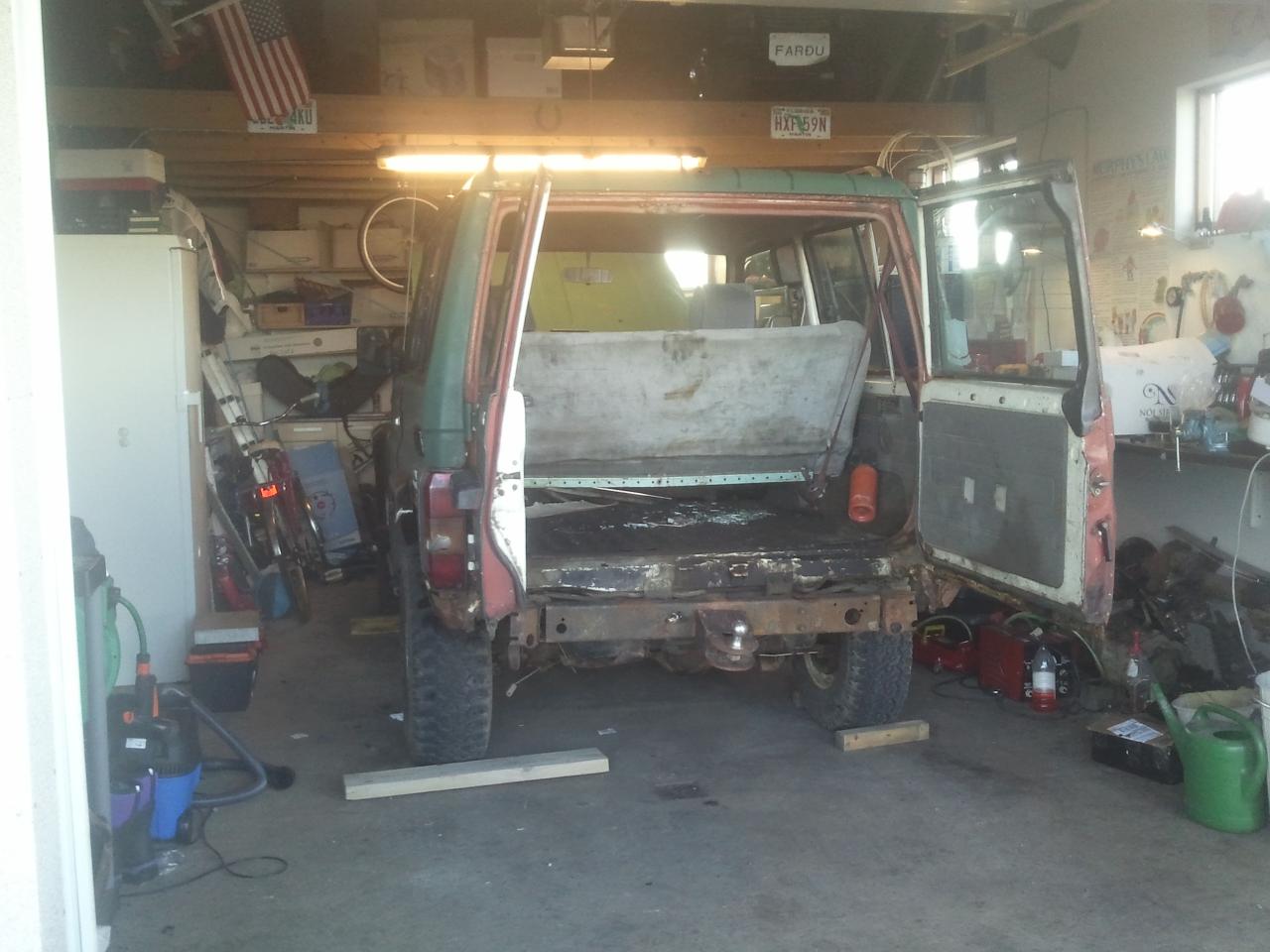

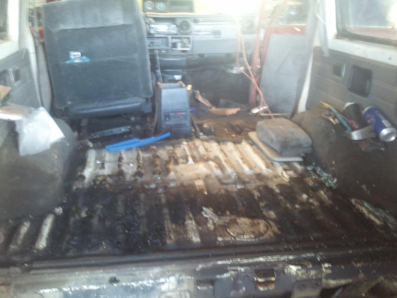

byrjaði örlítið á honum um helgina, reif innréttinguna að mestu úr honum. svona til að skoða hvað lægi undir. kemur í ljós að skottið er frekar heilt og ætti ekki að prufa mikla ryðbætingu þegar búið er að skera úr honum. hinsvegar er gólfið framí frekar ryðgað, stólunum var haldið niðri með einhverju skítmixi, tré og ryðguðum festingum. henti síðan teppinu úr honum, var einhver innandyra motta, ónýt af olíu og einhverjum drungalegri efnum. næsta mál á dagskrá er að taka boddýið af og fara vinna í grindinni.
mest allt komið úr
2014-02-08 15.34.53.jpg (103.31 KiB) Viewed 10455 times
nokkuð viss um að þetta eigi að vera rétt en ekki bogið.
2014-02-08 16.32.40.jpg (109.92 KiB) Viewed 10455 times

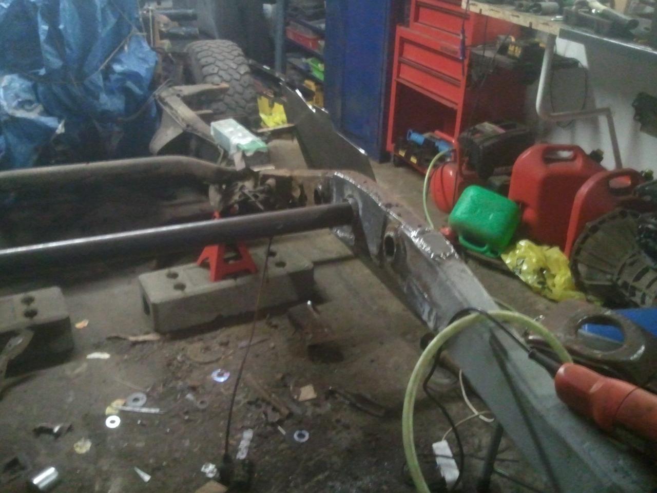

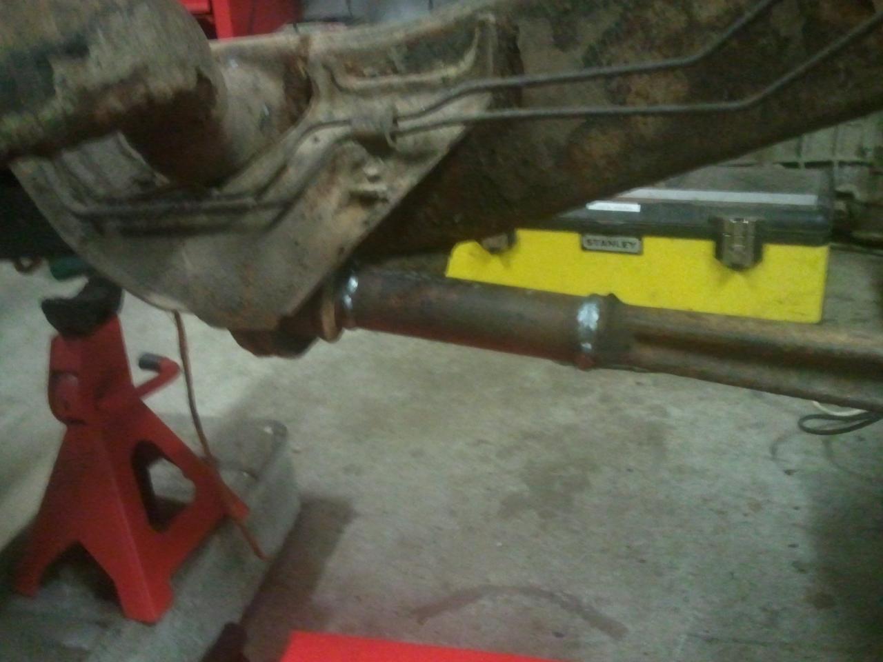

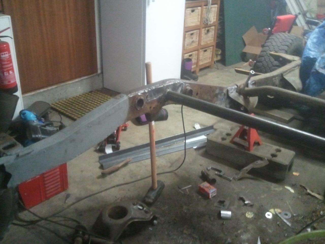

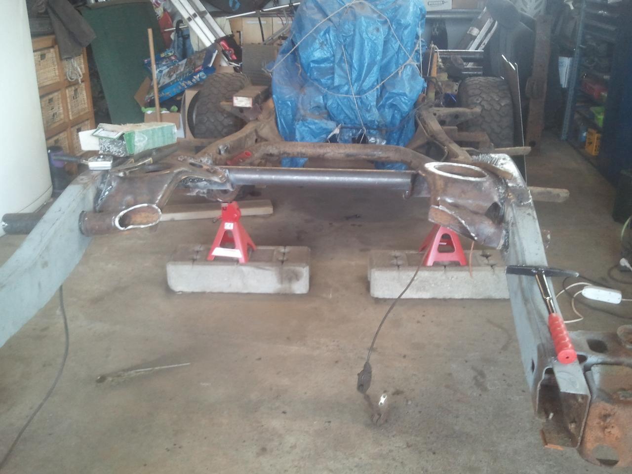

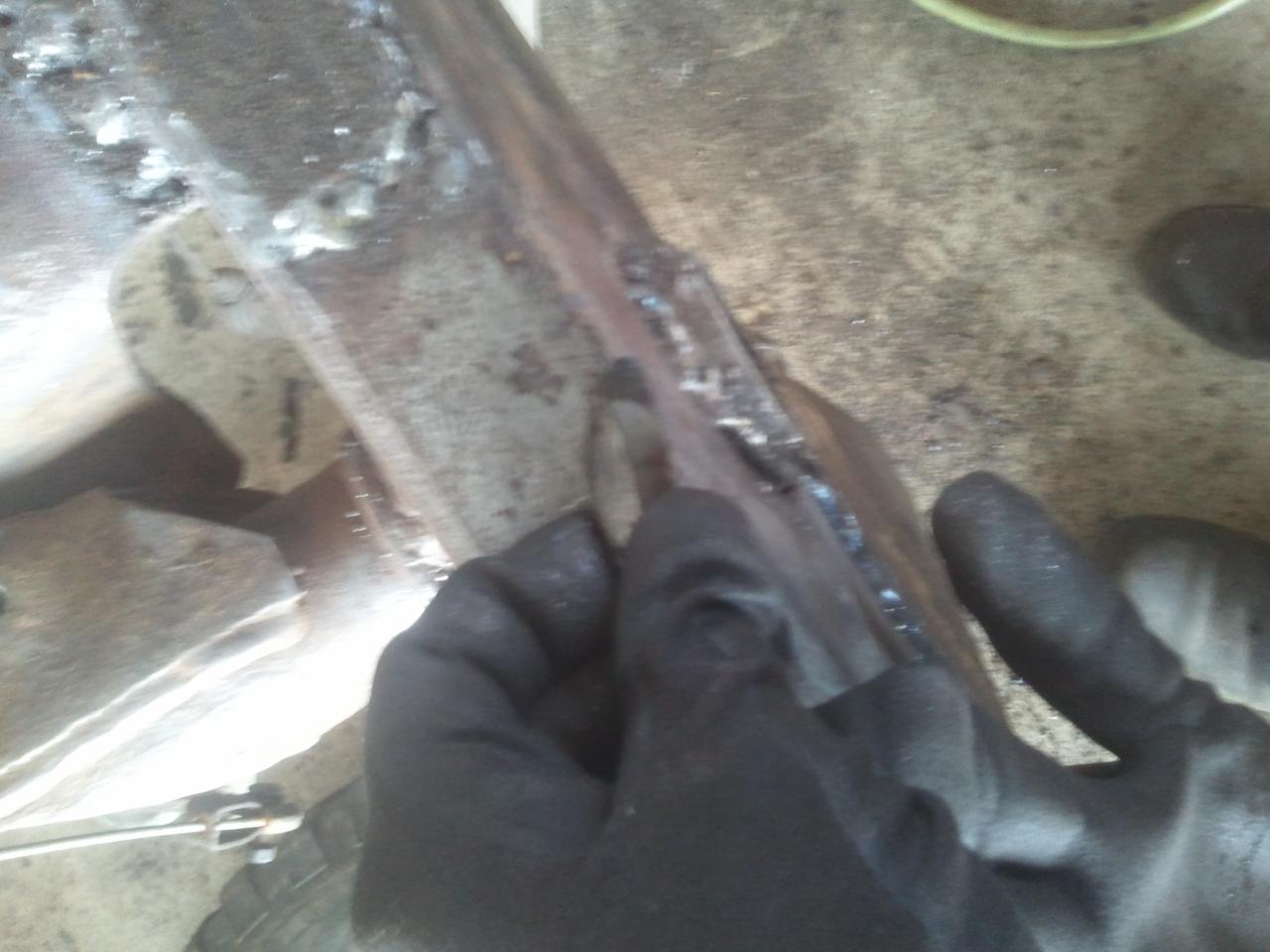

Grindin er 99% búin í ryðbætingu. Sandblástur kemur innan skamms. færði aftur hásinguna aftur um 16cm, lengdi stífur með einhverju hnausþykku efnisröri (örugglega 8mm veggþykkt). Vissi þegar ég fékk bílinn að hann væri með brotið afturdrif, þannig að afturhásingin var rifin í spað og er nú í málningu meðan beðið er eftir nýjum legum, pakkningum og fleirru, vildi svo vel til að ég átti annan köggul sem er í lagi með 4.56 hlutfalli. hvernig er það að henta diesel vél sem þessari á 38" túttum?
meira síðar.

Ryðbætingar, hásingin er fest með rörum, fremra rörið var komið að niðurlotum, svo því var skipt út fyrir eins nema með örlítið meiri veggþykkt (3.5 eða 4mm man ekki hvort).
2014-04-16 21.55.46.jpg (116.78 KiB) Viewed 9499 times
nokkurnveginn endanleg afstaða.
2014-04-21 17.48.30.jpg (120.16 KiB) Viewed 9499 times

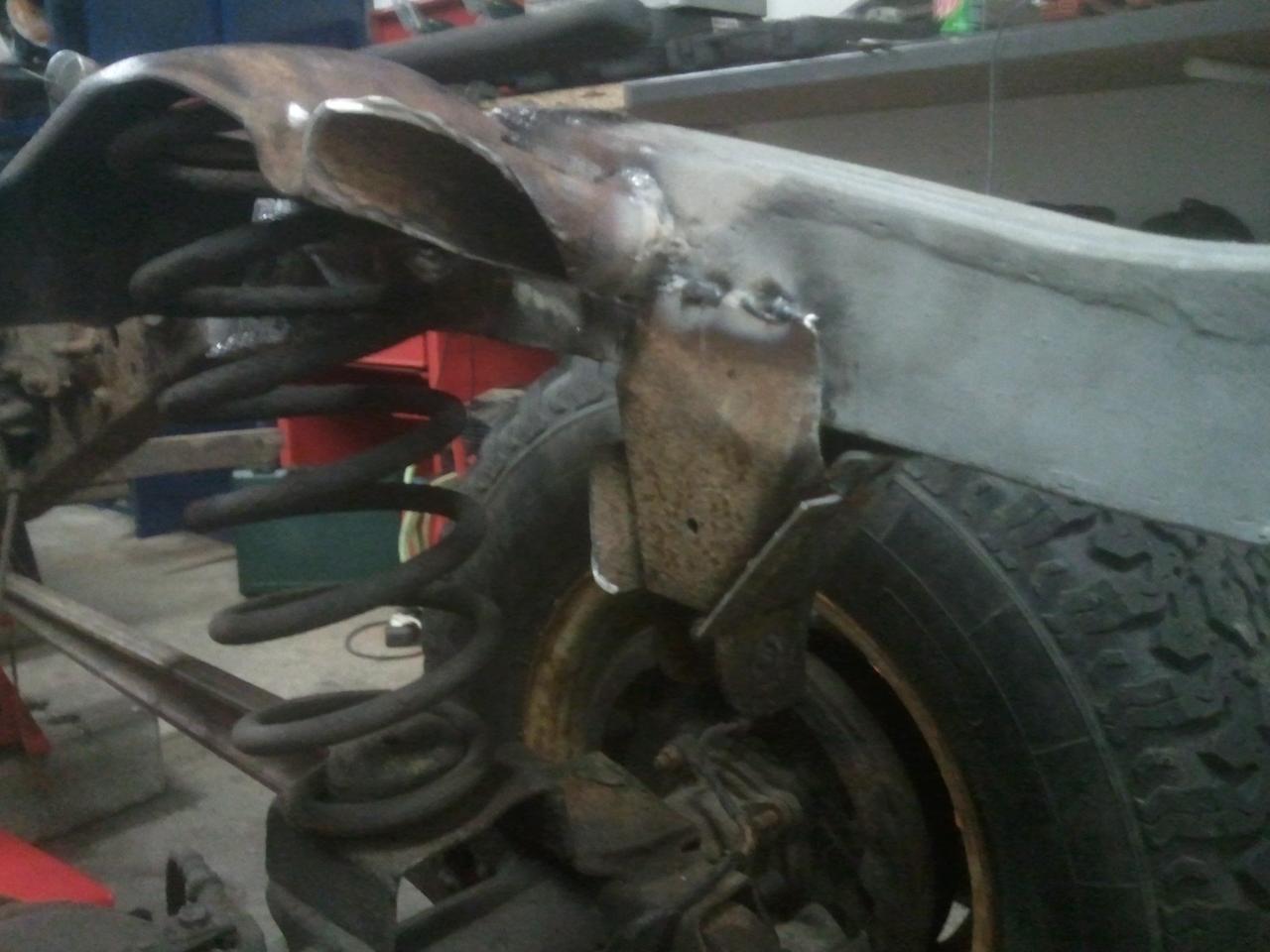

skástífu festingin soðin föst við grindina.
2014-04-24 22.46.12.jpg (98.89 KiB) Viewed 9499 times
Stífurnar lengdar með efnisröri. mældi það ekki, en það er frekar þykkt örugglega 8mm.
2014-04-24 22.46.21.jpg (97.11 KiB) Viewed 9499 times

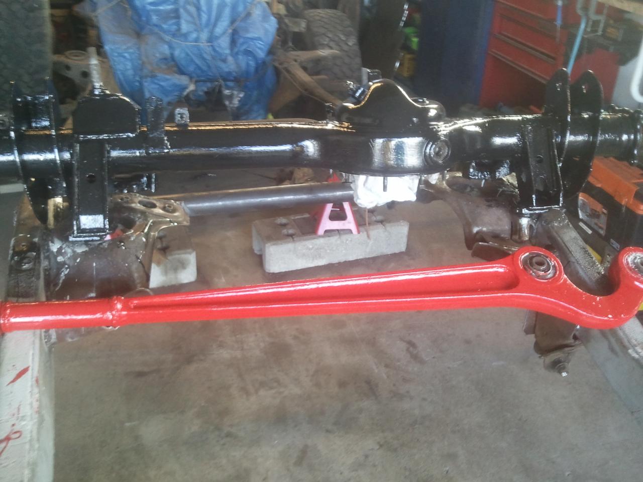

Jæja, smá uppfærsla, vélinni var hent úr með handafli. og útá gólf. kláraði að slípa niður grindina og stífurnar. málaði stífurnar rauðar til að vera aðeins öðruvísi, (ekkert gaman að vera eins og allir hinir). grunnaði alla grindina og málaði hana svo svarta, ein umferð næstum komin, málningin kláraðist :/ , en keyptar verða fleirri dollur og málaðar 2 umferðir til viðbótar. Setti saman afturhásinguna lauslega þar sem mig vantaði að láta hann standa í hjólin. þörf er á nýjum afturhjólalegum. en það kemur allt með tíð og tíma. Kom (ekki) skemmtilega á óvart að þegar ég taldi út hlutföllin í auka kögglunum hjá mér var annar (aftur) með 4,56 og hinn (fram) með 4,88. sem ég hélt að væru með sama hlutfalli, en hvað um það, fjárfest verður í 4,88 í afturdrifið.
Þangað til næst.

Posted: 10.jún 2014, 22:27
frá ellisnorra
Þessi stífulenging hjá þér, veistu hvað þú ert að gera með því? Þá á ég við að ef þú hefur bara soðið þetta saman með venjulegum vír eða mig suðu þá ertu in for some trouble ÞEGAR suðan brotnar hjá þér. Þó er hægt að sjóða pott við smíðajárn ef menn þekkja til og nota rétt efni. Flott ef þú hefur þekkinguna, en mjög varhugavert og beinlínis lífshættulegt fyrir þig og aðra ef þú vissir ekki af þessu.
Re: 70 Crúser uppgerð / breyting
Posted: 10.jún 2014, 23:51
frá Gunnar00
elliofur wrote:Þessi stífulenging hjá þér, veistu hvað þú ert að gera með því? Þá á ég við að ef þú hefur bara soðið þetta saman með venjulegum vír eða mig suðu þá ertu in for some trouble ÞEGAR suðan brotnar hjá þér. Þó er hægt að sjóða pott við smíðajárn ef menn þekkja til og nota rétt efni. Flott ef þú hefur þekkinguna, en mjög varhugavert og beinlínis lífshættulegt fyrir þig og aðra ef þú vissir ekki af þessu.
ég á ekki heiðurinn af þessari lenginu, sem betur fer. fékk gamlann reynslubolta í þetta fyrir mig. ég sá bara um að skera efnið í lengdir. (ætti kannski að segja að hinn bíllinn minn er líka lengdur svona, hefur ekki brotnað né látið á sjá ennþá og búið að vera í nokkur ár) þakka ábendinguna :)

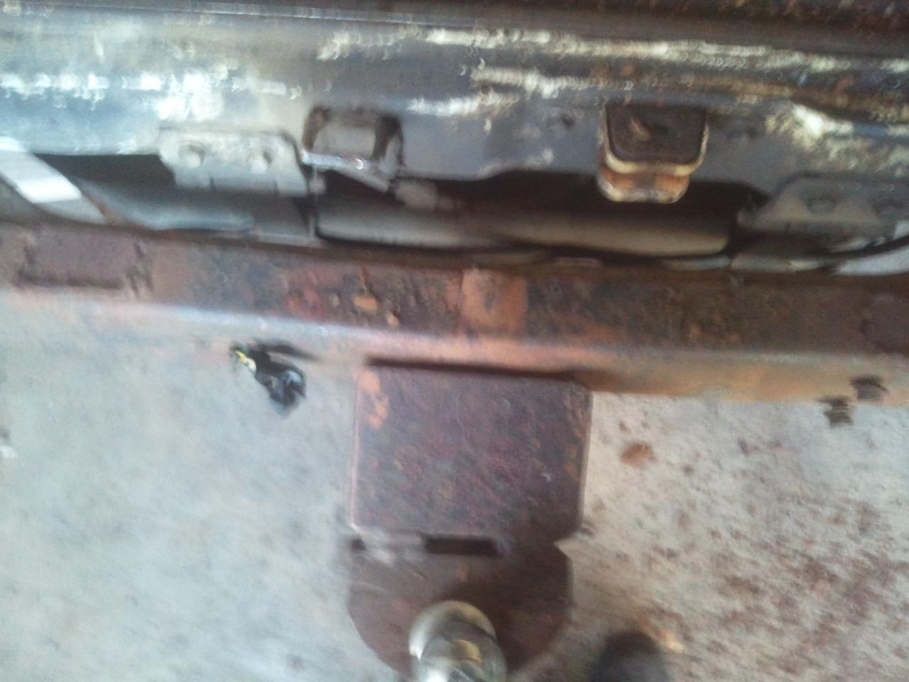

jæja, nú stendur grindin ný máluð og fín og bíður eftir boddýinu. vinnan byrjaði á boddýinu um helgina. velti því á hliðina og hóf að ryðbæta boddýfestingar og gólf. ákvað að setja 3mm þykkt á boddýfestingarnar og þær þar með gerðar örlítið sverari en original. vinnan heldur áfram næstu helgi.
á hliðinni
furðu lítið ryð á botninum.. svona miðað við annað.
