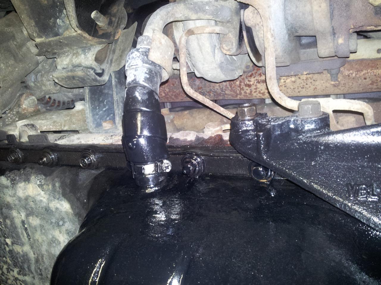

Re: hvar fæ ég oil return hose f. túrbínu á Patrol Y61 ?
Posted: 08.feb 2014, 00:15
frá thorjon
2014-02-07 18.18.25.jpg (191.84 KiB) Viewed 2928 times
Jæja, tók eina mynd af slöngudruslunni í kvöld. Þar sem ég lá þarna undir fallega olíubaðaða bílnum mínum (ryðgar ekki á meðan !) var ég velta fyrir mér hvort þetta væri slangan eða hreinlega samskeytin á pönnu og block.. eða bæði ? þar sem olíudropar eru á næstu 2 boltum frá slöngunni en þeir eru hærra en slangan og ættu því ekki að vera blautir frá slöngunni er það nokkuð ??
Eru menn að nota pakkningalím eingöngu á Patrol eða spes Patrol pakkningar ? Því var logið að mér að pakkningalím væri meira en nóg og þannig er það núna og ég því að spá hvort það sé vitleysa ?
Endar eflaust með að pannan fer niður og límt aftur í og skipta líka um helv slönguna :(
Hugmyndir ??
Posted: 08.feb 2014, 00:16
frá thorjon
Gat nú verið að mér tækist að klúðra þessu :( !! kom óvart þrisvar inn sama myndin DOHHH sorry
