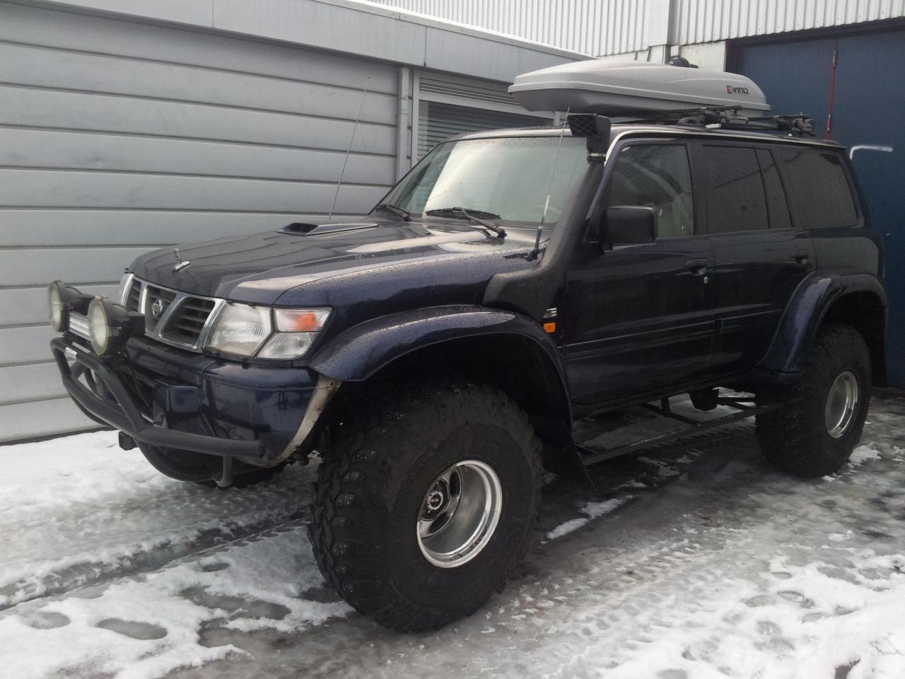

Um er að ræða 98 módelið af Patrol Y61 með 2.8 mótornum, smelli einni mynd með af þessu eilífðarverkefni mín ;)
