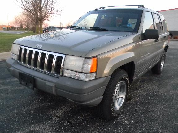

Ég eignaðist nú á dögunum Jeep Grand Cherokee Laredo
Specs:
Árg : 1997
Vél : 4L 6cyl HO
Litur : Grár
Óbreyttur
Hvað væri skemmtilegasta lausnin í breytingum og hvernig eru menn að breyta þessum bílum ?
Hvernig er það með 38" breytinguna, hvað þarf að hafa í huga ?
Endilega "póstið! eitthverju áhugaverðu um breytingar á þessum bílum !
