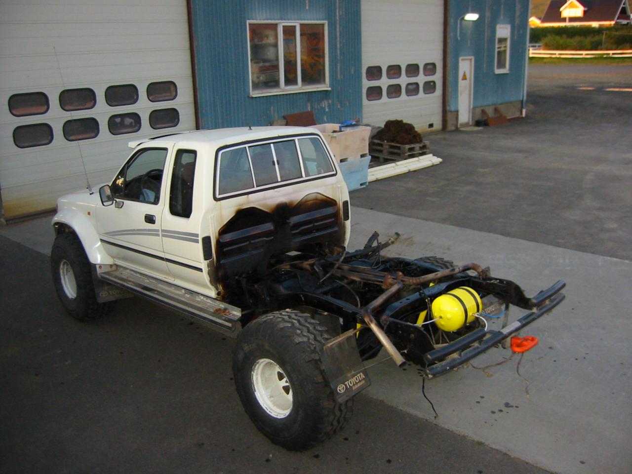

Ég setti radíusarma á hiluxinn minn að aftan, þetta var í fyrsta skipti sem ég gerði þetta.
Ég var búinn að smíða festingar á drifið áður en ég byrjaði (þurfti reyndar að breyta þeim pínu) og efri bollann fyrir púðana. En þetta tók mig um 2 vikur frá byrjun til enda.
Ég bjó á Sauðárkróki og bíllinn var í skemmu á Skagaströnd, svo það er um 100km akstur á hverjum degi inní þessu, sem er bara kostur þegar maður á líka mótorhjól ;)
Á sama tíma setti ég driflæsingu í afturdrifið, gerði við eitt ryðgat á húsinu og setti loftkerfi í bílinn. Ég tók pallinn af á meðan.

dazy crazy
Innlegg: 251
Skráður: 13.feb 2011, 15:12
Fullt nafn: Dagur Torfason
Bíltegund: Kangoo og Ferguson
Staðsetning: Skagafjörður
Re: Er nokkuð svo dýrt að fara í loftpúða 4/A-link
Postfrá dazy crazy » 22.jan 2014, 19:03
Glæsilegur kútur :)
Hvað eru radíusarmar? Er það svona eins og menn setja oft að framan í bílunum og eru með eina stífu?
Innlegg: 1697
Skráður: 01.feb 2010, 08:46
Bíltegund: F-250 Powerstroke
Postfrá jeepcj7 » 22.jan 2014, 19:50
Radíus armur er stífa eins og í td. Rover,Land Cruiser,Bronco og Patrol að framan.
