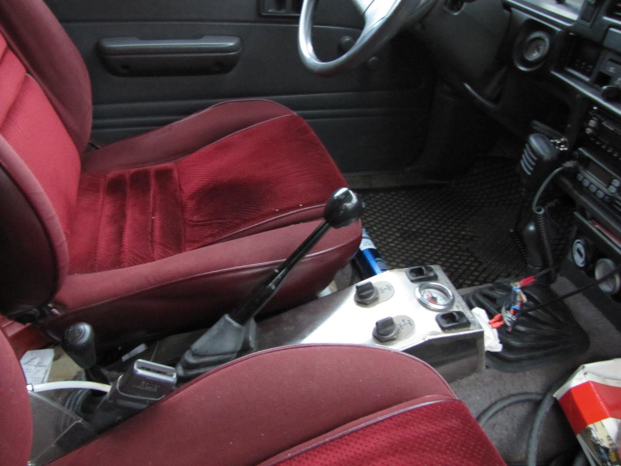

Afhverju ekki að nota læsingartakka úr vörubíl, takkarnar á myndinni hérna að neðan (Snúningstakkar í miðjustokk) koma úr '80 módelinu af benz 2626 trukk, hleypa lofti á þegar þeim er snúið og aflofta svo lögnina þegar þeim er snúið til baka.
Þeir eru gormlestaðir svo það þarf ekki að taka fast á þeim til að þeir fari til baka í upphafsstöðu.
