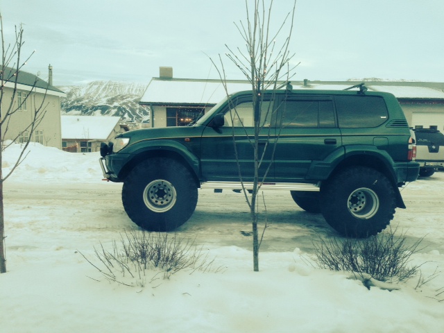

Sælir snillingar.
ég var að uppfæra dekkin hjá mér úr 38" í 41" það er full litið pláss þau eru
að rekast í hér og þar aðalega að framan.
það er búið að hækka hann upp um 3" á boddy
og 2cm undir gorma á klöfum,
Hvað er best að gera?
Á ég að hækka hann meira á boddy, hvað þarf ég að varast með því,þarf ég að breyta einhverju við stýrið ofl ??
Þarf að lengja í einhverjum börkum,lögnum og þessháttar?
Hvað er óhætt að setja mikð undir gormana á klöfum ?
Endilega komið með góð ráð hvað er gott og fljótlegt að gera, ég veit að það eru þarna menn sem vita allt
kv
Einn í vandræðum eða með valkvíða.

Postfrá Árni Braga » 31.des 2013, 13:31
Svopni wrote:Skera! Eða síkka klafadótið alltsaman. Ef þú hækkar mikið á fjöðrun að framan kemur mikið brot á öxulliðina sem er ekki gott. Spurning um 1cm í viðbót undir gorma og svo rokkinn.
Var búin að hugsa þetta, jafnvel að síkka klafana og færa þá framar.
það er svo skrítið að ég vill halda í þessa klafafjöðrun.

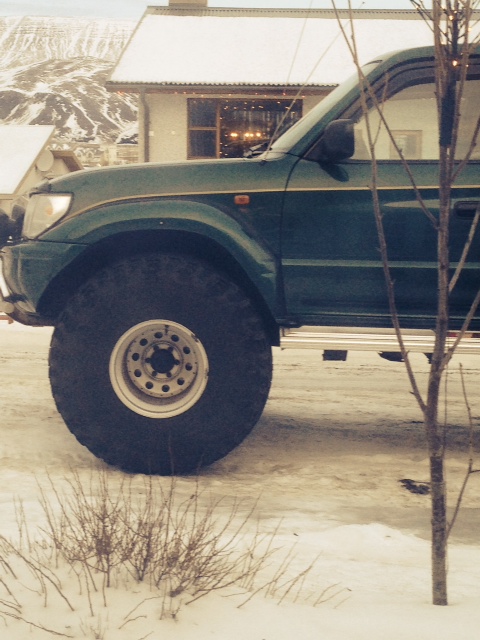

set hér inn myndir af honum á 41" þannig að menn átti sig kanski betur.
photo 3.JPG (122.48 KiB) Viewed 15786 times
photo 2.JPG (133.01 KiB) Viewed 15786 times
photo 1.JPG (115.22 KiB) Viewed 15786 times

Postfrá hobo » 31.des 2013, 13:42
Svona á að líta finnst manni framdekkin þurfa framfærslu um ca 5cm, svona fyrir utan hækkun og skurð á öllum bílnum. Annars ertu kominn ansi langt inn í bíl ef þú ætlar að geta beygt almennilega. Eða það held ég allavega..

Postfrá biturk » 31.des 2013, 14:08
Færa klafana fram og skera, ef þú hækkar hann meira verða hjólskálarnar svo ljótar eins og þegae kaninn breitir

Ég hugsa að það sé besta leiðin að fara í klafasíkkun og færslu. Síkka svo stífur og gormaskálar að aftan í samræmi við það.
Afhverju ætlaru í þessa dekkjastærð ef ég má spyrja? Hér fyrir vestan er einn LC90 á 39.5 og að mínu mati er það ekki að gera sig fyrir framdrifið.

Skera klafadótið laust, færa það neðar og framar. En hvernig er að setja stærra drif í þetta að framan? Klafarnir eru fínir, það litla sem ég notaði minn svona á 38" síðasta vetur þá kom þetta frábærlega út. Passa bara að berja allan ís úr þessu ef hann á annað borð safnast upp. Ég smíðaði plötu undir minn sem náði frá vatnskassabita ogniðurá klafabita, það minnkar fyrirstöðu og ruðning. Hafði hana eins breiða og kostur var. Og bara að muna og gera sér grein fyrir hvað menn eru með í höndunum. Þessir bílar þola ekki að sleppa framhjólum mikið oþal eiga menn ekki að vera að sprengja hengjur og þess háttar. Þetta ber alveg 41" og jafnvel meira ef menn umgangast þessa bíla með hliðsjón af því hvað þeir eru. Fun factorinn hækkar svo ef þú setur eitthvað sverari undir. En þú getur líka fengið þér snjósleða.

Fullt nafn: Árni Bragason
Re: hvernig er best að hækka lc 90.
Postfrá Árni Braga » 31.des 2013, 16:50
Svopni wrote:Skera klafadótið laust, færa það neðar og framar. En hvernig er að setja stærra drif í þetta að framan? Klafarnir eru fínir, það litla sem ég notaði minn svona á 38" síðasta vetur þá kom þetta frábærlega út. Passa bara að berja allan ís úr þessu ef hann á annað borð safnast upp. Ég smíðaði plötu undir minn sem náði frá vatnskassabita ogniðurá klafabita, það minnkar fyrirstöðu og ruðning. Hafði hana eins breiða og kostur var. Og bara að muna og gera sér grein fyrir hvað menn eru með í höndunum. Þessir bílar þola ekki að sleppa framhjólum mikið oþal eiga menn ekki að vera að sprengja hengjur og þess háttar. Þetta ber alveg 41" og jafnvel meira ef menn umgangast þessa bíla með hliðsjón af því hvað þeir eru. Fun factorinn hækkar svo ef þú setur eitthvað sverari undir. En þú getur líka fengið þér snjósleða.
Er búin að spá í því að reyna að setja D50, er það ekki það sama og menn hafa gert með lc 100.

jæja þá er þetta komið, ( þeir eru snillingar Gunnar og Viðar )
þetta var minna mál en ég hélt.
Skipti um fóðringar og demparagúmmí þar hækkaði hann um ca 2cm
Hækkaði um 4cm að aftan bætti við 1cm að framan þar komu ca 2 í viðbót.
skar úr þangað til draslið passaði og málið dautt.myndir koma seinna.

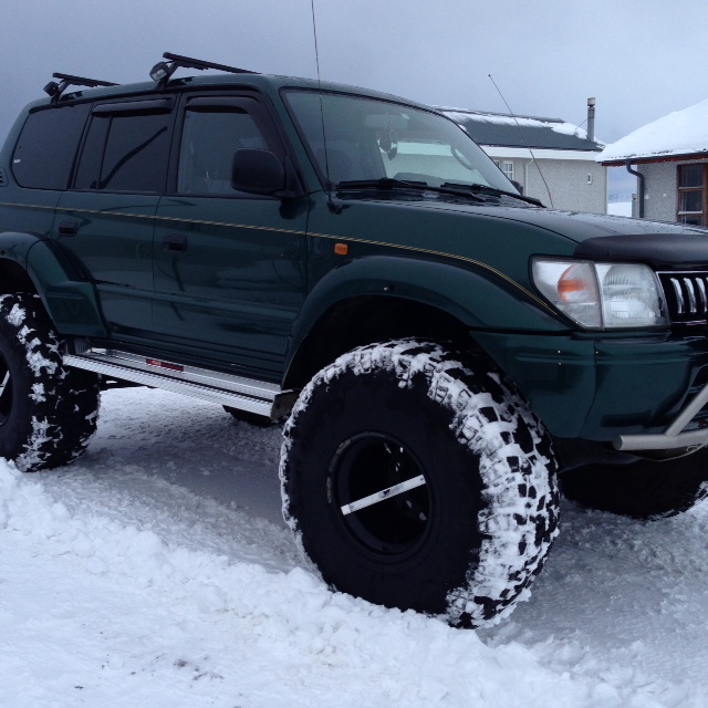

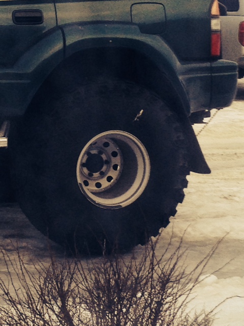

Postfrá Árni Braga » 12.jan 2014, 14:42
nokkuð sáttur með þetta
photo 7.JPG (100.9 KiB) Viewed 15148 times
photo 6.JPG (91.31 KiB) Viewed 15148 times
photo 5.JPG (144.91 KiB) Viewed 15148 times
photo 4.JPG (153.84 KiB) Viewed 15149 times
Árni Braga
sími 8953840
smidur@islandia.is
HaffiTopp
Innlegg: 929
Skráður: 02.feb 2010, 17:04
Postfrá HaffiTopp » 12.jan 2014, 15:06
Er þá ekki komið soldið brot á öxlana að framan?
Árni Braga
Innlegg: 688
Skráður: 02.feb 2010, 18:20
Postfrá Árni Braga » 12.jan 2014, 15:51
mesta furða hvað það er lítið hélt að það yrði verra
en látum reyna á þetta.
Árni Braga
sími 8953840
smidur@islandia.is
HaffiTopp
Innlegg: 929
Postfrá HaffiTopp » 12.jan 2014, 16:22
Já það er gott. "Dobblunin" í þessu dóti er kannski minni en mann grunar í upphafi. Svona einn cm ofaná gorma er orðið að litlu út við hjól :) Svo ferðu náttúrulega í tölvukubb næst til að afla þessum dekkjum ;)
Hann lýtur reffilega töff og flott út hjá þér svona.
Árni Braga
Innlegg: 688
Postfrá Árni Braga » 12.jan 2014, 16:43
Hann er með kubb , intercooler og 3" púst
Árni Braga
sími 8953840
smidur@islandia.is

Postfrá Villingurinn » 22.jan 2014, 18:23
Líst vel á þetta hjá þér.Langar samt að vita hvað þú skarst úr,var það bara brettakantarnir eða þurftirðu að skera meira?Skarstu eitthvað að aftan?Er sjálfur með 2002 bíl sem er á 38" . Ég hef áhuga á að hækka hann og tel það lítið mál að koma 42" undir með smá hækkun og skurði.Gaman væri að fá comment frá þér.
Árni Braga
Innlegg: 688
Postfrá Árni Braga » 22.jan 2014, 21:14
Villingurinn wrote:Líst vel á þetta hjá þér.Langar samt að vita hvað þú skarst úr,var það bara brettakantarnir eða þurftirðu að skera meira?Skarstu eitthvað að aftan?Er sjálfur með 2002 bíl sem er á 38" . Ég hef áhuga á að hækka hann og tel það lítið mál að koma 42" undir með smá hækkun og skurði.Gaman væri að fá comment frá þér.
Sæll ég þurfti að skera inn í gólfið og aðeins af boddy festingunni þá slapp þetta fínt. hækkaði hann um 4cm að aftan og framan.
skar aðeins úr köntum bæði aftan og framan

Postfrá halli28 » 13.mar 2014, 12:18
Sæll langar að forvitnast hvernig þessi dekk koma út
hjá þér eru þaug ekkert of stíf fyrir 90 crusa.
