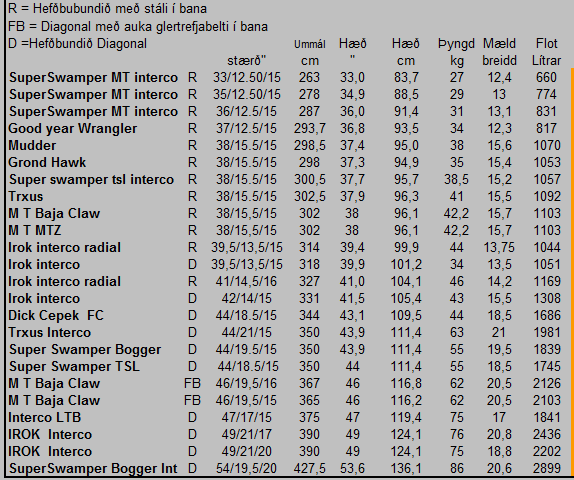

Postfrá Wrangler Ultimate » 23.des 2013, 19:42
frá http://www.gjjarn.com , Höfundur Guðmundur Jónsson.

jamm munur á 44 pitt bull og 46 er ca 1,5 tomma ca,ég fann það að ég þufti að snirta aðeins þegar ég fór í 46 og hafði þá ekið í einn vetur á pitt bullsem reyndust notaben hin fínustu dekk-tók samt smá tíma að breika þau inn enda hliða þykkar(mun þykkari en 46",ég var var við það að eyðsla og afgashiti var hinn sami á báðum dekkjunum,en eins og sagði fyr þá eru 44 dc allt önnur dekk og mun léttari sem er þeirra stóri kostur.
PS .það vantar pitt bull inná listan hans Gumma.
