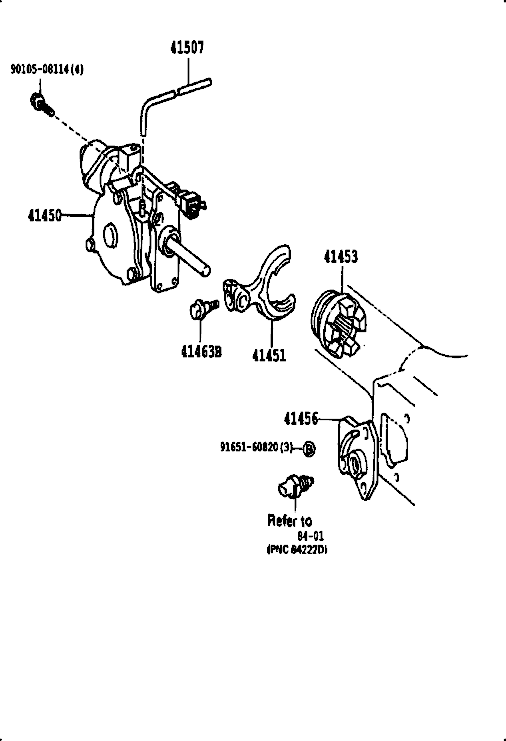

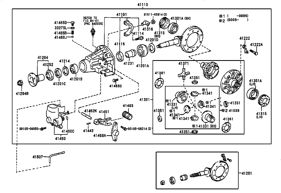

Re: Loftlæsing LC 120
Þetta er ekki eins í öllum bílum. Hilux, LC90 og LC120 eru eins og svo eru LC60, LC80 og LC100 með þetta eins.
Teikningar af toyodiy.com
- Hilux og minni LC
- diag_1qZGqxS.png (32.44 KiB) Viewed 6069 times
- Stærri LC bílar
- diag_AERy7r.png (8.66 KiB) Viewed 6069 times
Já ég er að tala um hiluxinn og litlu cruiserana
