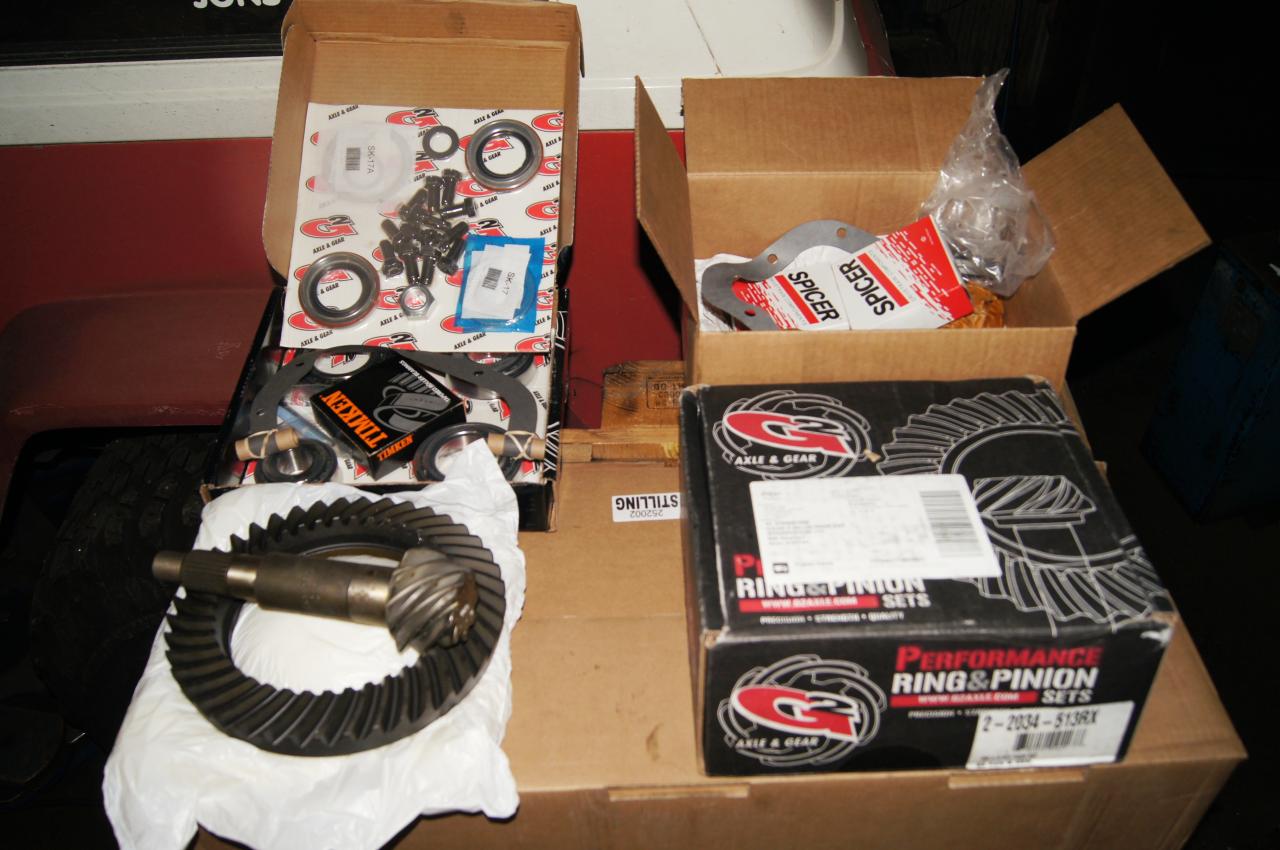

- Loftlæsingar og 5:13 hlutföll að aftan og framan

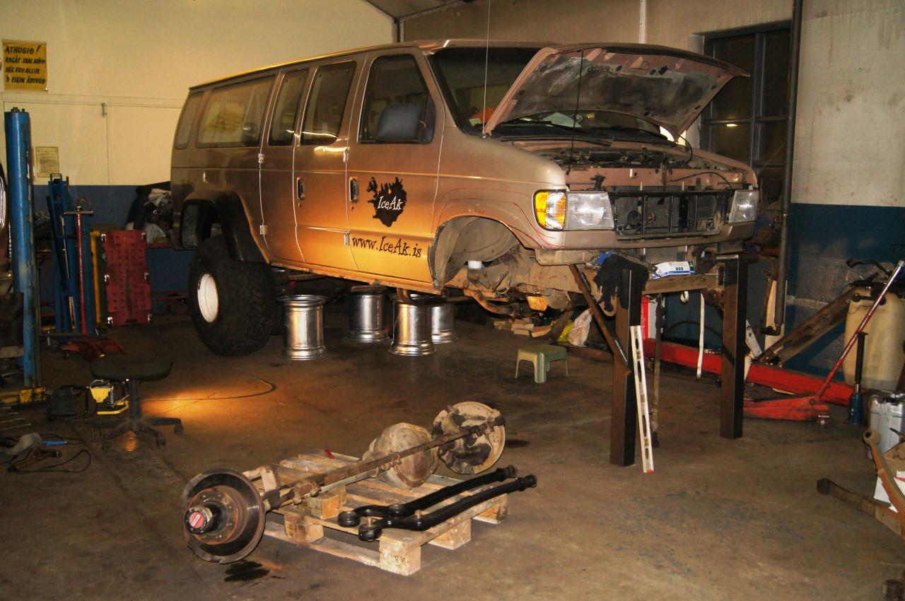

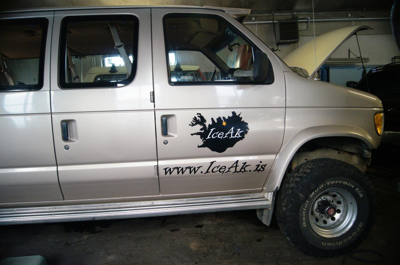

Byrjað að undirbúa fyrir stóru aðgerðina.

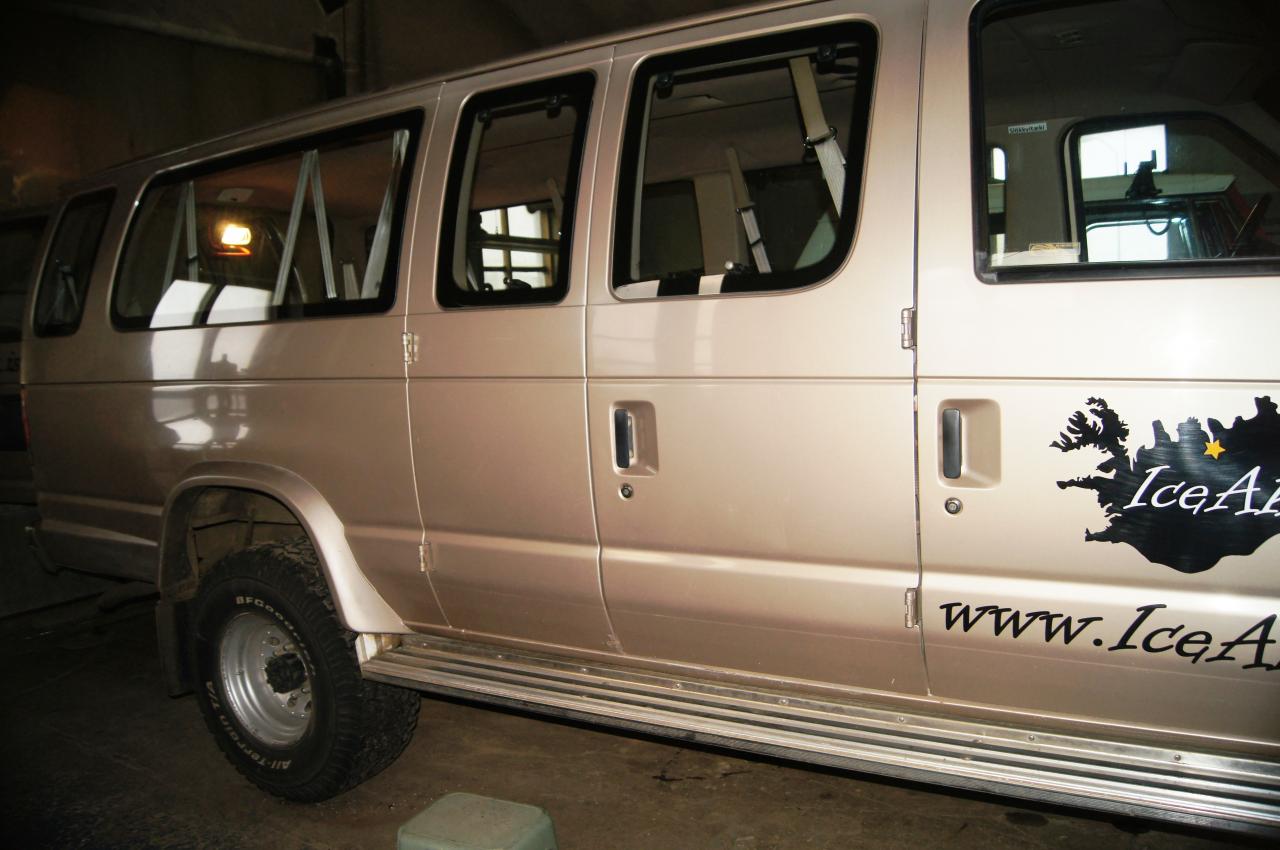

Svona leit hann út á litlu dekkjunum
Langavitleysan

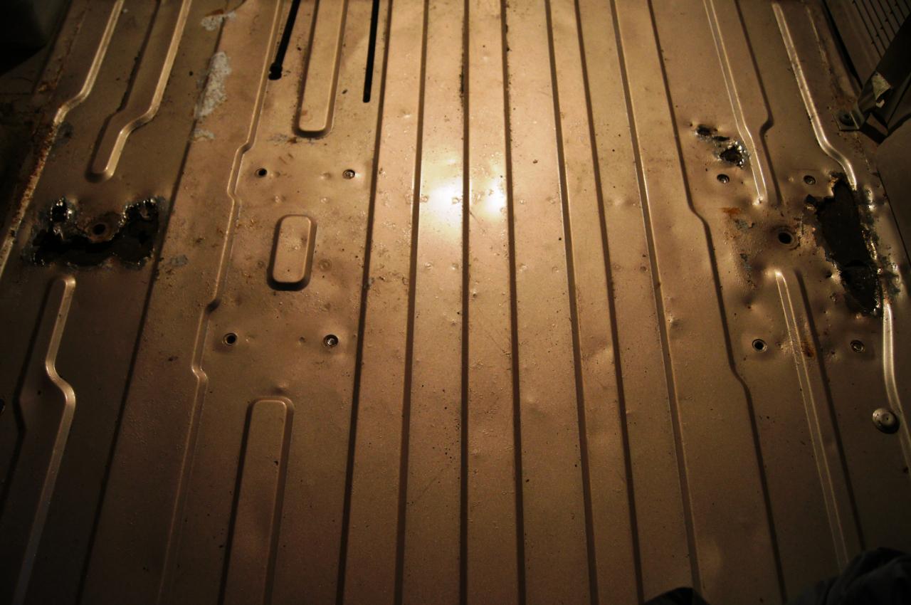

Fundum þessi músagöt undir teppinu í honum :/

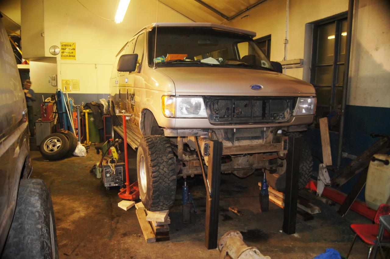

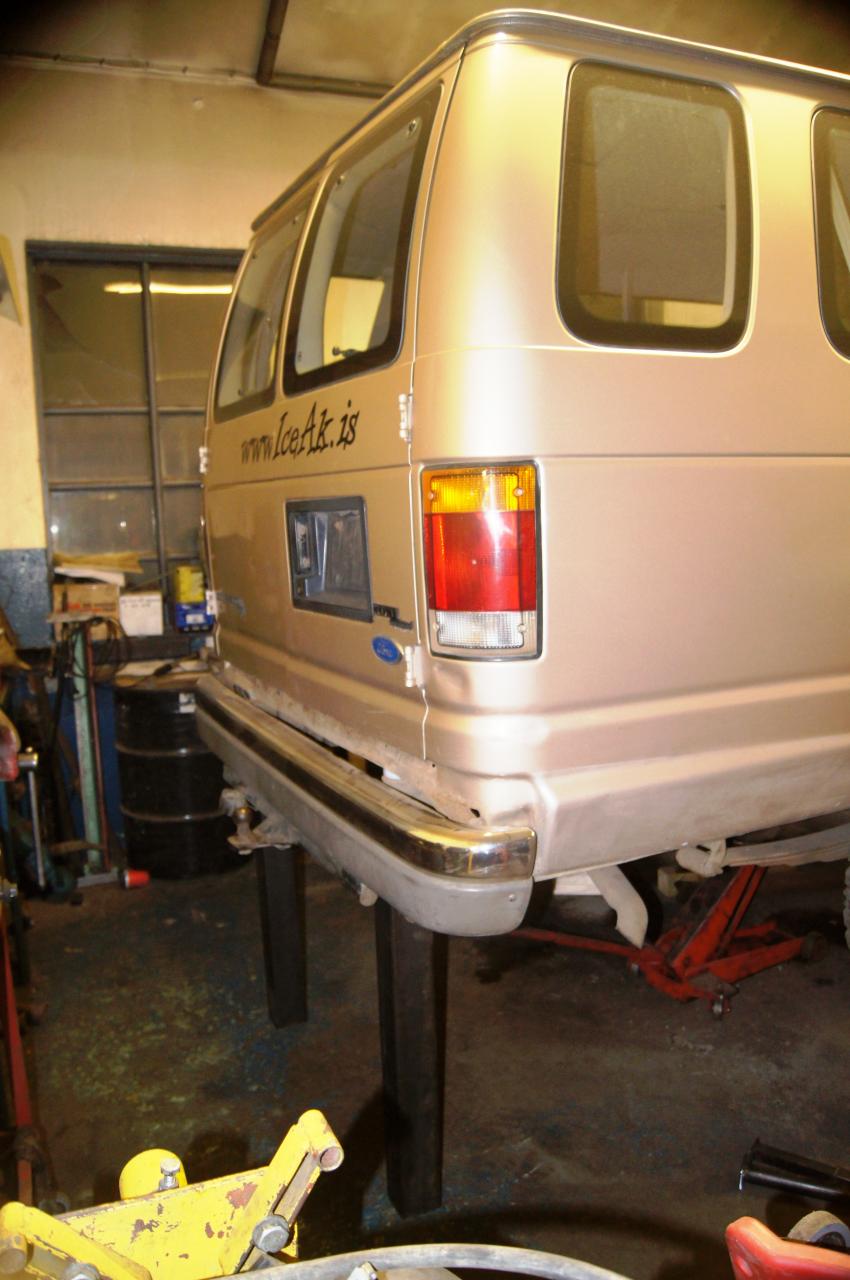

Settum "lappir" undir bílinn og stilltum hann af í ca endanlegri hæð áður en við fórum í að losa hásingarnar undan
Aftur lappirnar ;)

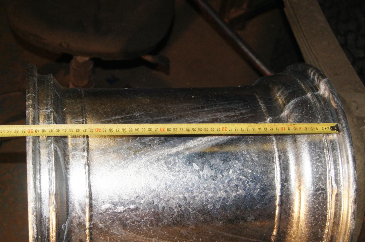

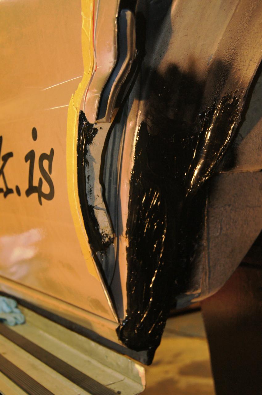

Nýju (of breiðu) felgurnar áttu að vera 18" en reyndust vera 19,5 :/

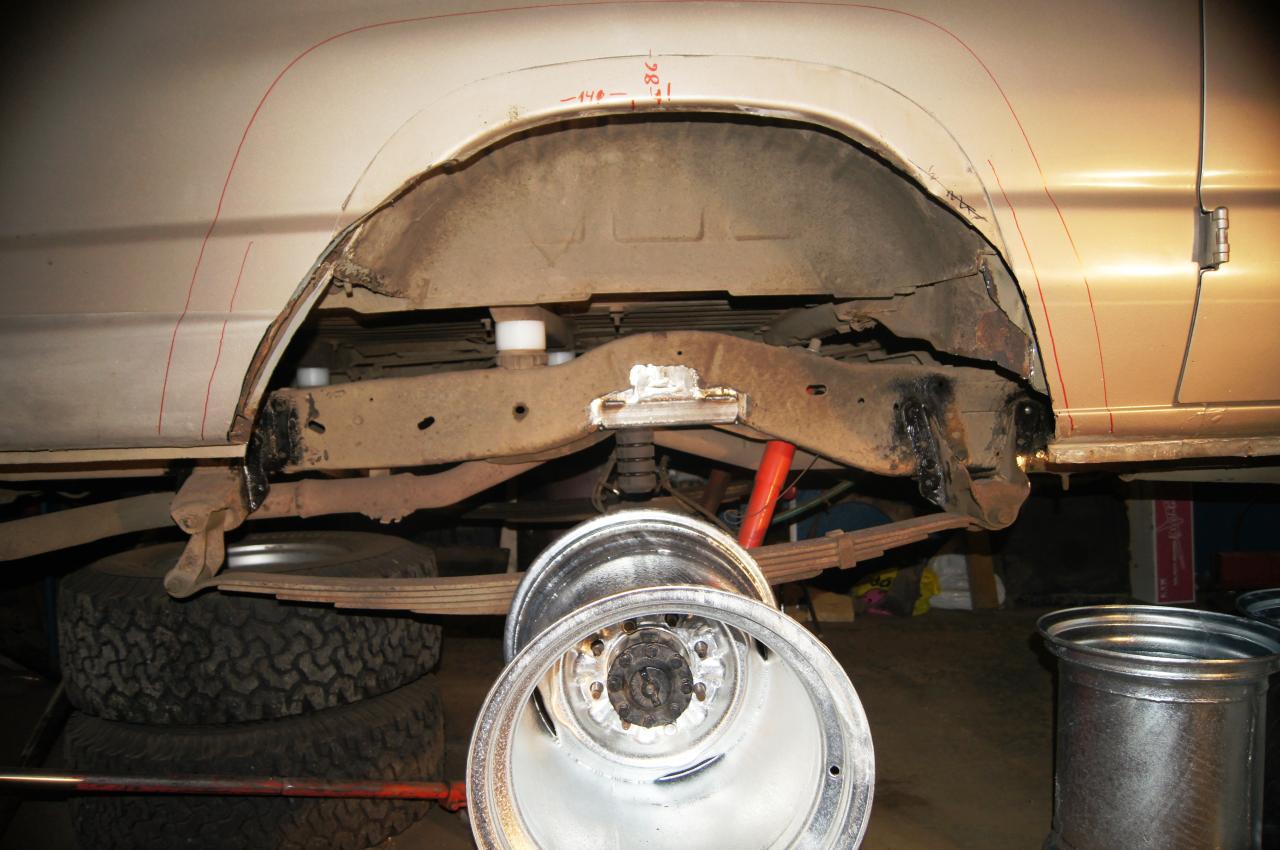

Búið að lækka hásinguna að aftan um 2", færa aftur um 5cm og skera úr eins og þarf. Eins og sést er einnig búið að bodý lifta bílnum.

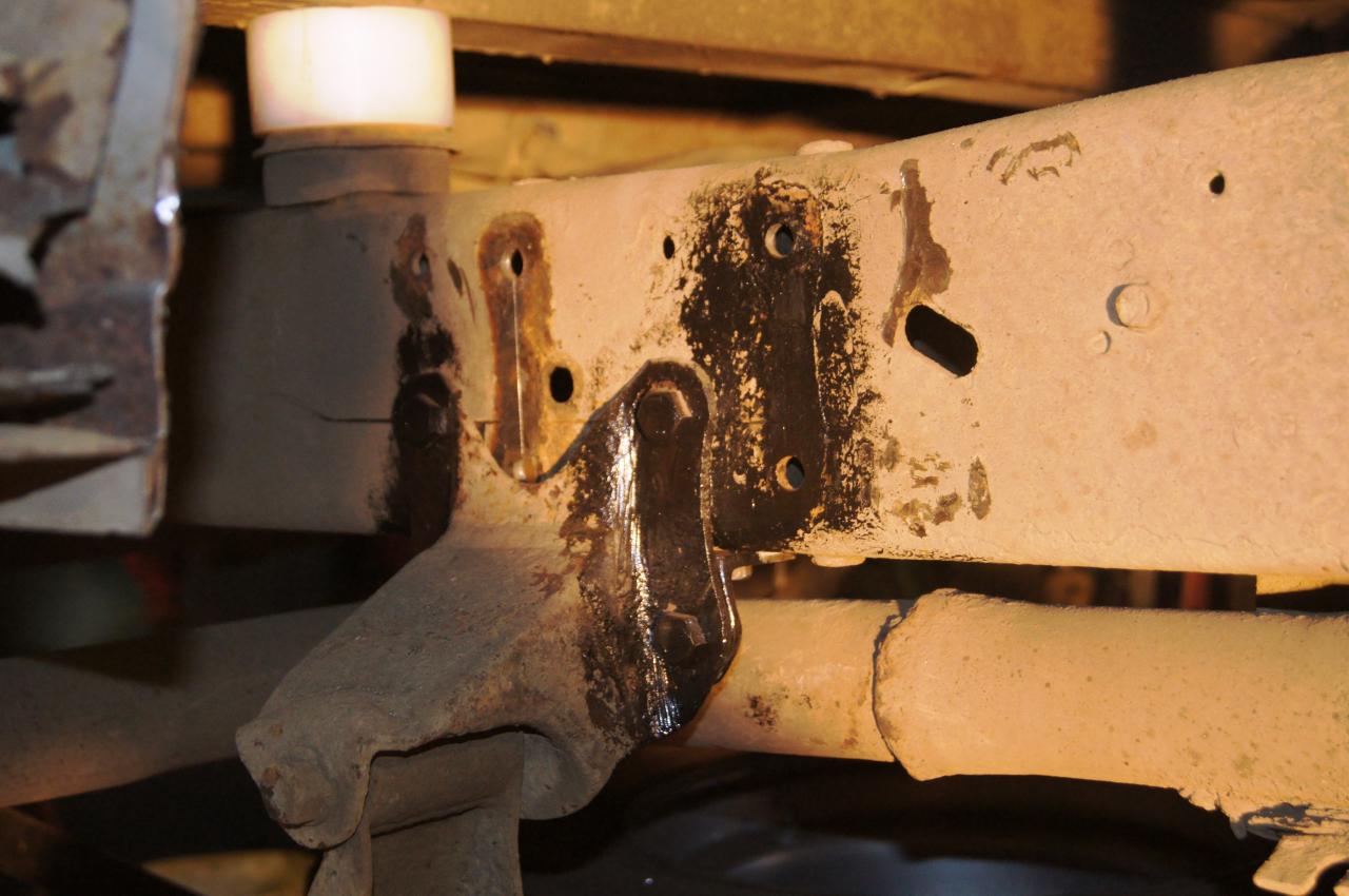

Fremri fjaðrahengslin að aftan
Aftari fjaðrahengslin að aftan

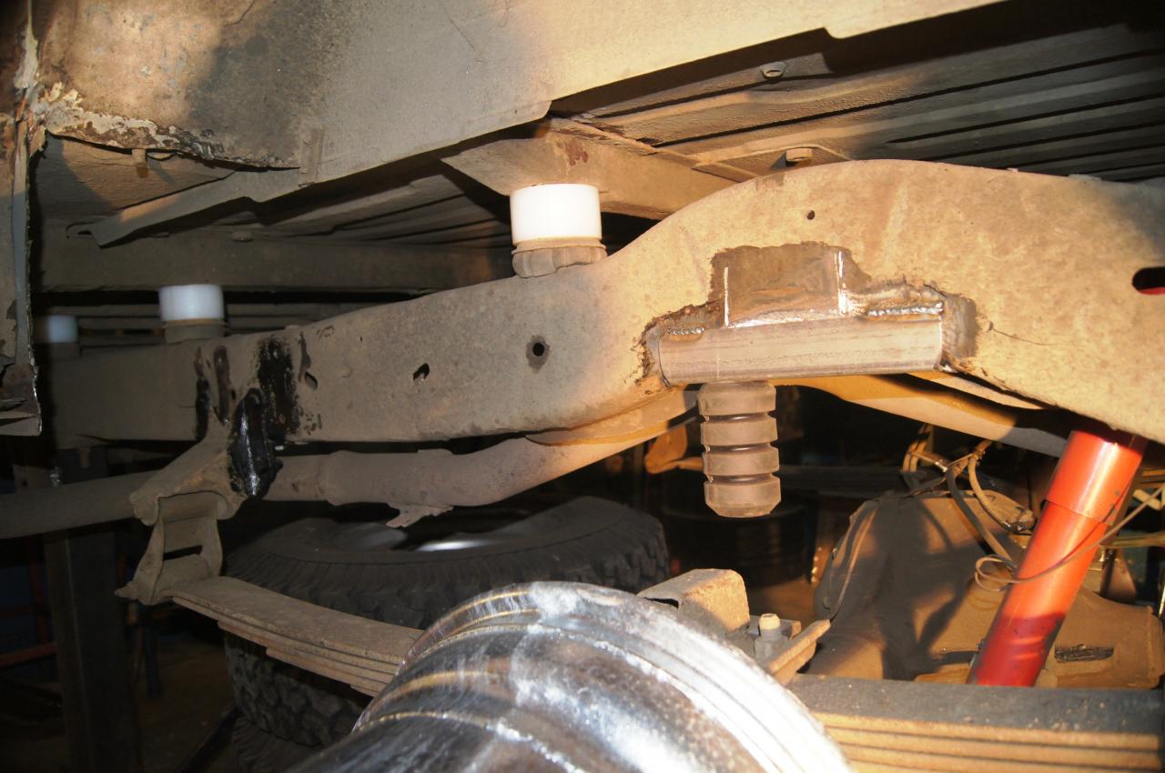

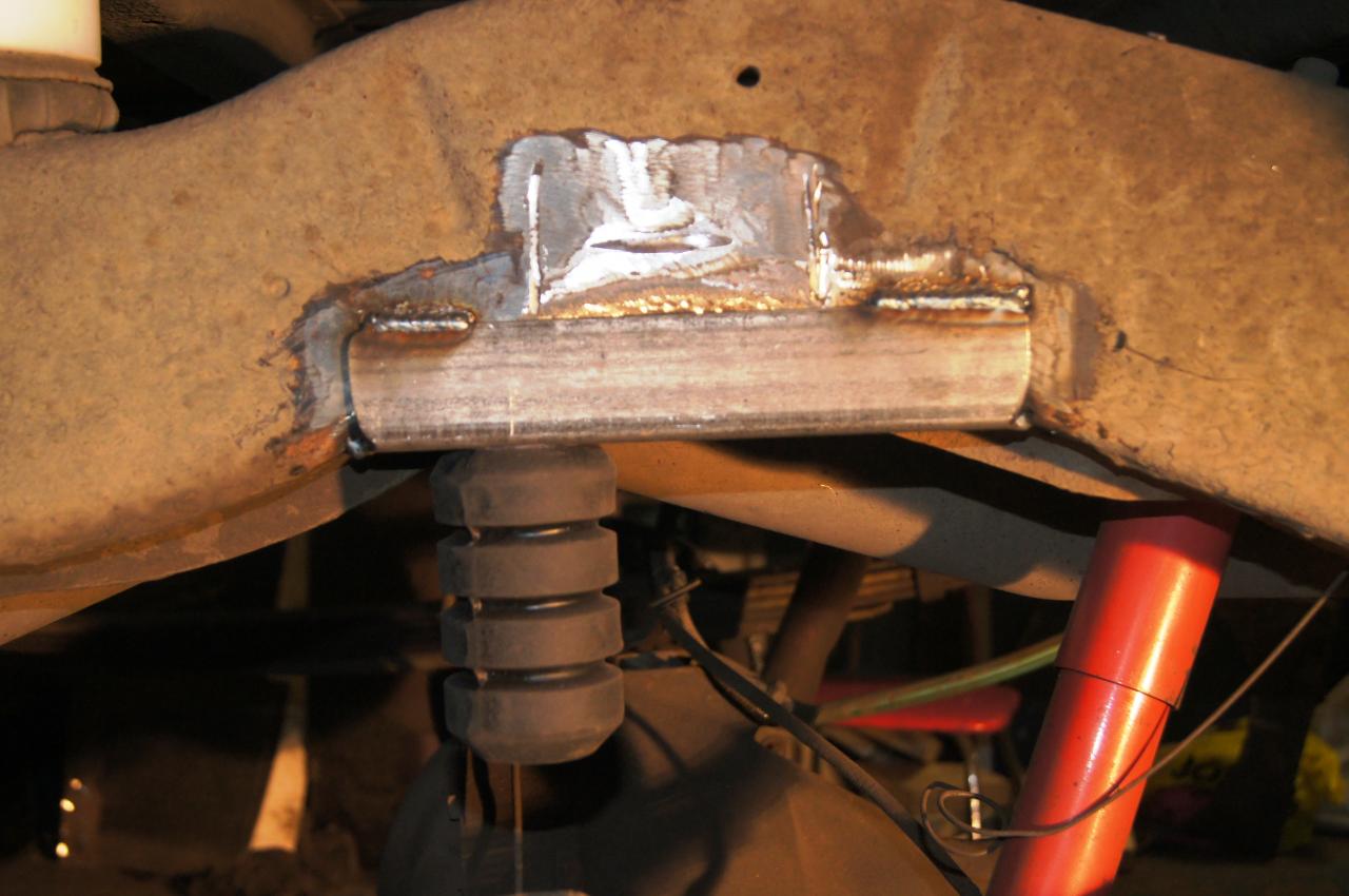

Nýr samsláttaspúði og festing fyrir hann
Allt að klárt að aftan

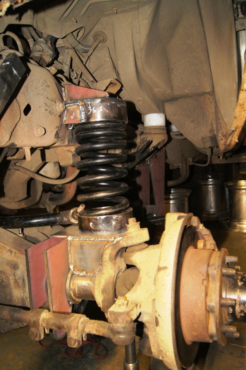

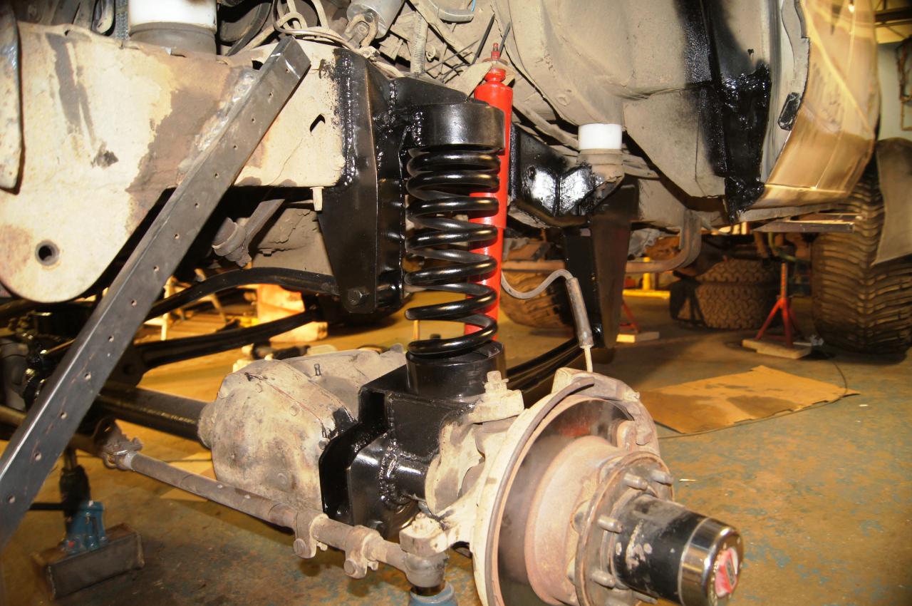

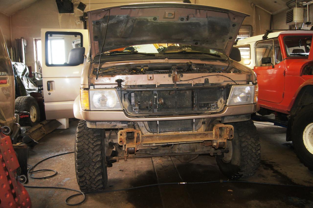

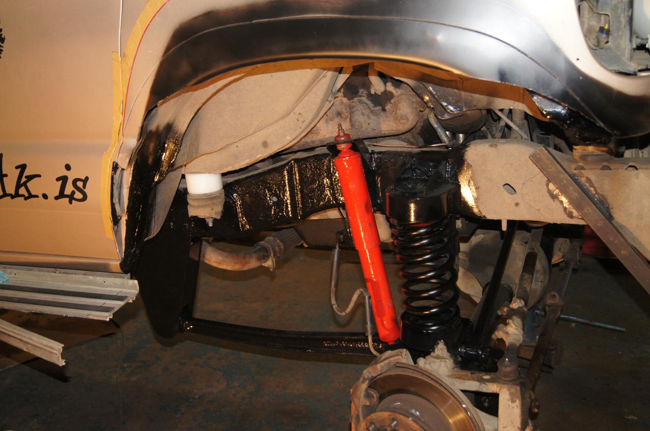

Hér eum við búnir að rífa framhásinguna og fjaðrirnar undan, í staðinn koma bens stífur og f150 gormar. Hásingin verður færð fram um 10cm og niður um 5 cm.

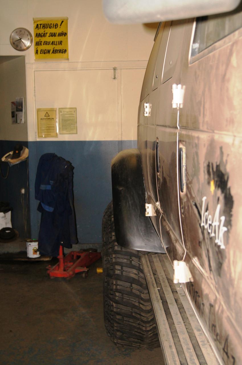

Eins og sést þá eru kanntarnir komnir á til bráðabirgða að aftan og 44" DC dekk til gamans þar sem 46" er ekki kominn í hús.
Þetta er staðan eins og hún var um miðja seinustu viku, erum að verða búnir að smíða fjöðrunina að framan núna og koma myndir af því seinna.
Enjoy og endilega kommentið ef þið hafið eitthvað sniðugt um þetta verkefni að segja ;)

Hvaða hásingar ætlið þið að nota í þessa breytingu?
Og ég á til sjálfskiptingu aftan á 7.3 non turbo ásamt np208 sem mér skilst að henti sæmilega í milligírsbreytingu ásamt fleira econoline dóti ef ykkur vantar eitthvað...gangi ykkur vel, flott verkefni.
Bk.
Andri

Við ætlum bra að halda Dana 60 hásingunum, okkur skilst að þær hafi bara verið að reynast nokkuð vel.
Við erum búnir að láta era upp skiptinguna og eigum einnig 208 kassa sem stendur til að breyta í low-gear, þökkum samt boðið.

Varðandi færslu á afturhásingunni þá var ekki farið í meiri færslu til að ekki þyrfti að breyta hjólskálunum á bílnum, þetta er og verður atvinnutæki en ekki einka jeppi þannig að við vildum ekki þurfa að fara að eiga við hann að innan. Annað mál er að sennilega er það rétt að aksturseiginleikarnir myndu að öllum líkindum batna við þá aðgerð.

villi58 wrote:Ég held að felgurnar séu bara fínar svona fyrir svona stór dekk.
Felgurnar henta dekkjunum í sjálfu sér vel en munstrið á þeim mun sennilega koma til með að standa 4-5cm út fyrir kantana sem við vorum að kaupa með tilheyrandi sóðaskap og lakkskemmdum :(

það er svo litið sem þarf að taka aftast ur hjolaskalinni að það er ekki þess virði að kviða fyrir þvi :) en hitt sem þu segir ,,, hann verður bara i turistaakstri ,,,, mer finnst það nu ekkert bara mer fyndist meiri astæða til að gera bilinn stöðugri og öruggari enmitt af þvi að hann er að fara i utgerð , alltof margir Ecoar i bransanum með nanast enga hasingarfærslu og svinga svoleiðis afturendanum að menn eru með lifið i lukunum i halkunni það gerist ekki a bil með almennilega færslu :)

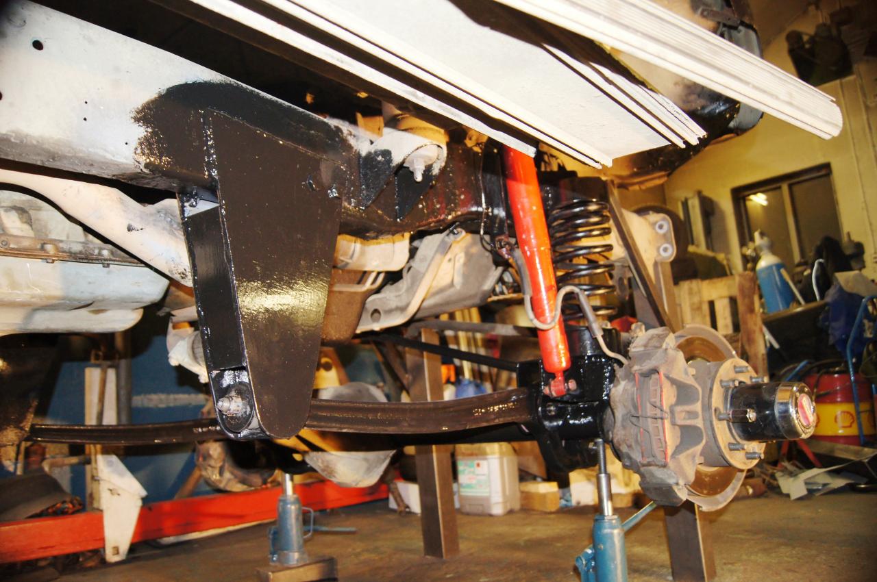

Sælir, jæja þá er komið að smá uppdate frá okkur skúringa feðgunum hér á Akureyri ;)
Það hefur nú ýmislegt gerst síðan síðast en samt ekki nóg að okkar mati (þetta er reyndar staðan eins og hún var að kvöldi 3/12). Þarna er búið að hanna framfjöðrunina að miklu leiti, stífurnar og stífuvasarnir komnir á sinn stað ásamt stífufestingum, gormaplönum, gormaskálum, dempurum og samsláttarpúðum. Eins og sjá má á myndunum þá ákváðum við að láta stífufestingarnar liggja yfir hásinguna en ekki undir eins og flestir gera til þess að geta byggt gormaplönin og fleira á þeim, pabbi heldur fast í þá skoðun að það sé best að hafa sem mest sambyggt af þessu dóti (verður maður ekki að láta það eftir honum til að halda honum góðum?). Áður en þið missið ykkur algjörlega yfir manndráps hornunum á stífufestingunum þá get ´g sagt ykkur að það átti eftir að snikka þau til þegar þessa myndir voru teknar og er búið að því núna ;)
En eins og gengur í svona brasi og þegar margir snillingar leggja höfuðin í bleyti á sama tíma þá er búið að skipta MÖRGUM sinnum um skoðun varðandi staðsettningu og útfærslu á hverju einasta atriði við þessa smíði, td. eru samsláttarpúðarnir búnir að fá allavega 3 endanlegar staðsettningar og sumar oftar en einu sinni.
En áfram höldum við ótrauðir, dekkin eru komin í hús og framfjöðrunin er að verða 100% klár og er farið að huga að stigbrettum og fleiru slíku, það koma fleiri myndir af þessum æfingum okkar fljótlega.
Vona að þið hafið gaman af þessu hjá okkur.
Kv.
Doddi & Bjössi

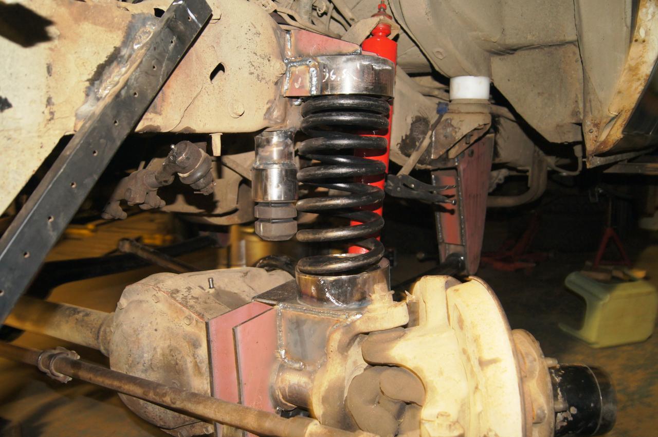

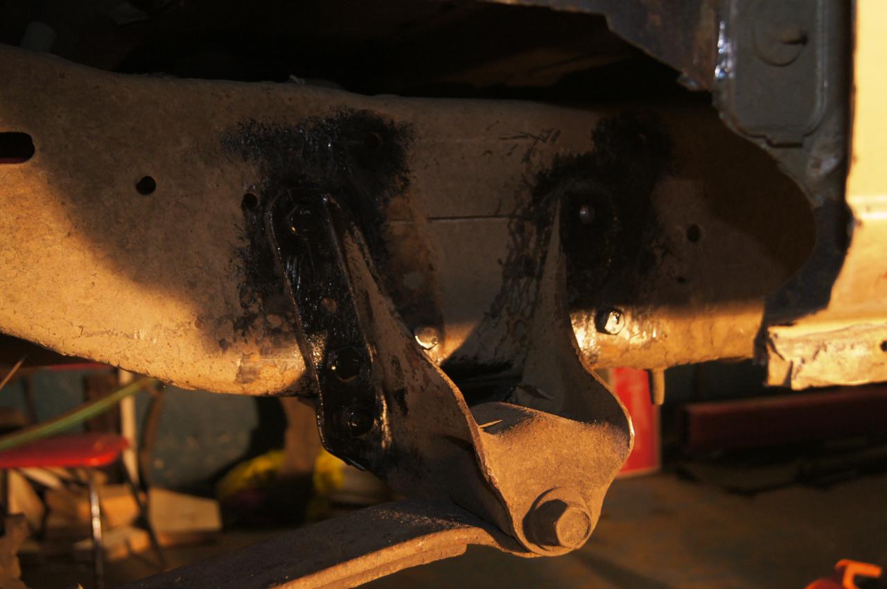

Fyrsta mátun á stífuvösunum að framan, þeir voru bæði boltaðir og svo heil soðnir hringinn og svo sett styrktarplata á milli bæði framan og aftan

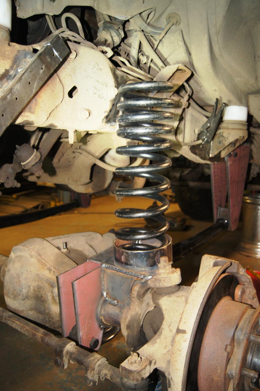

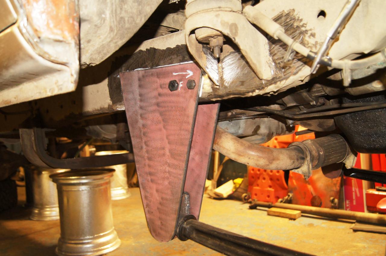

Stífufestingarnar á hásingunni að taka á sig mynd og gormaplönin klár
Gormaskálarnar að ofan að verða klárar
Og svona lítur þetta allt saman út séð aftan frá
Demparafestingar í smíðum
Og þarna eru dempararnir og samsláttarpúðarnir komnir á sinn endanlega stað

Í gær lauk formlega smíði á framfjöðruninni, búið að koma þverstífunni fyrir, snyrta stífufestingarnar til og mála allt nýja draslið allavega eina umferð (sumt oftar en annað og sumt áður en suðuvinnu var lokið :/ Tilhlíðilegum úrskurði lokið og búið að loka því öllu og svo smurt vel yfir allt með Sikaflex til að loka því 100% og fela allann óskunda sem þar kann að leynast ;) kom í ljós að það þurfti að nema brott mikið meira en við reiknuðum með vegna óhóflegrar felgubreiddar, þurftum að naga aðeins úr framhurðunum á honum og hefta beygjuraddíusinn aðeins til að þetta gengi allt upp :(
Einnig eru kantarnir komnir á hann að aftan og dekkin undir og eðal "lappirnar" að aftan farnar, gerum það sama að framan á morgun og koma þá nýjar myndir.
Þess fyrir utan er búið að gera eitt og annað sem þurfti að gera við bílinn, bæði viðhaldslega og vegna breytingarinnar svo sem, lengja stýrisganginn (6cm álklossi á milli með 10.9. boltum), setja í hann auka sjálfskiptikæli, setja hitaskynnjara í pönnuna á skiptingunni, skipta út haugryðguðum rörum fyrir aftur miðstöðinna og 0rugglega eitthvað fleira sem hefur orðið Altzheimer að bráð.
En jæja þá komar nokkrar myndir til sönnunar á framtakinu hjá okkur, vona að þið hafið gaman af :)
Kv.
Doddi & Bjössi

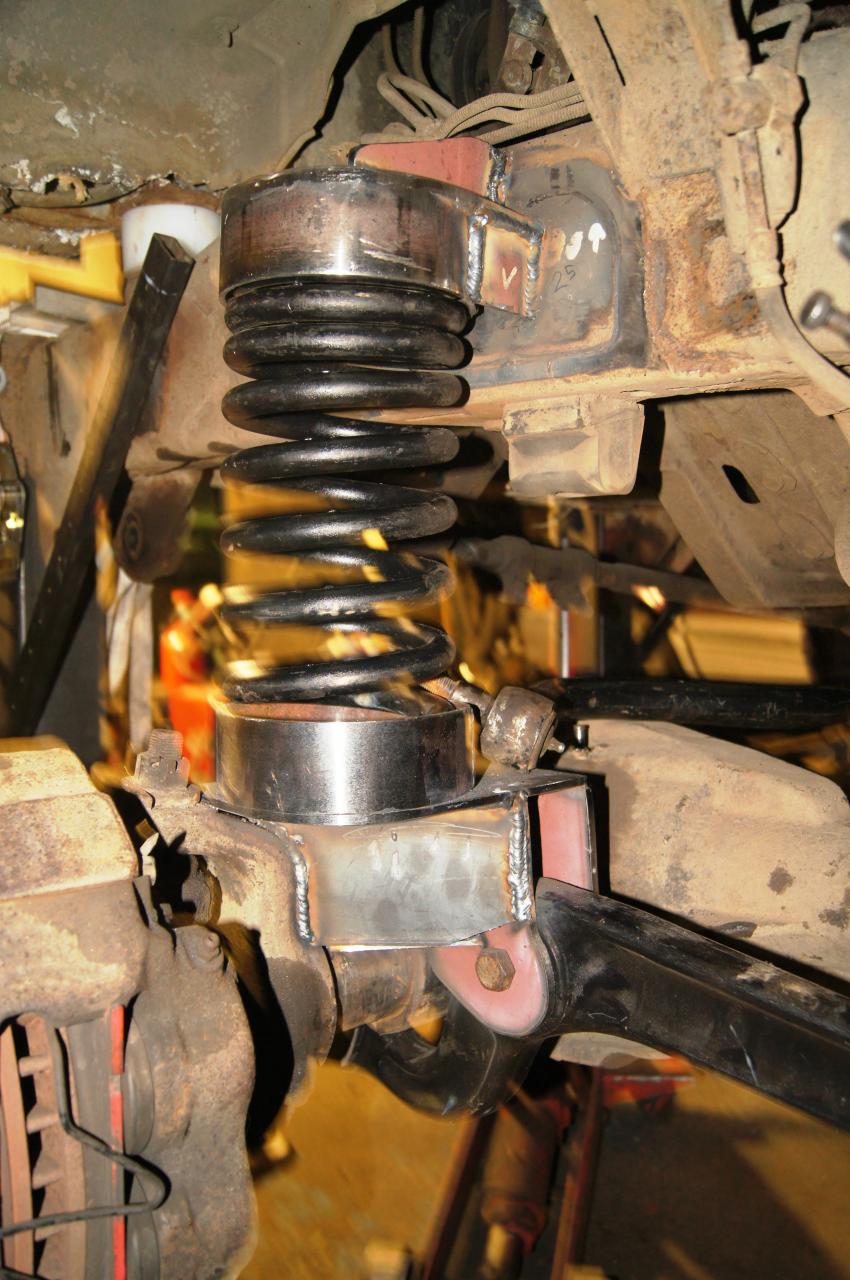

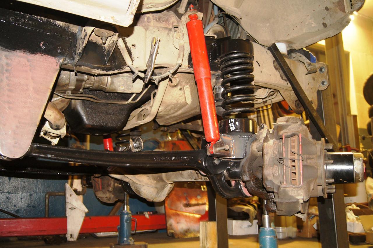

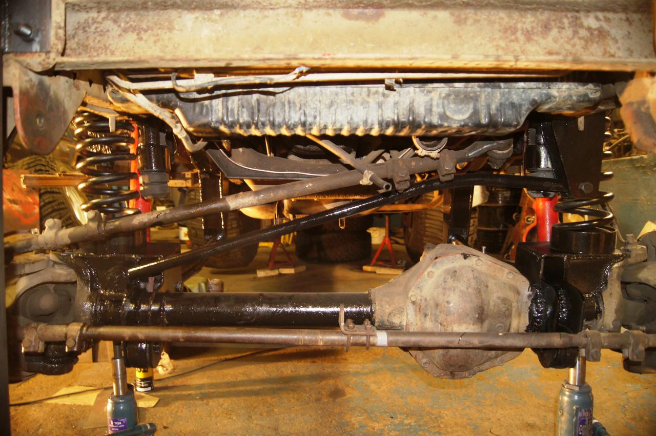

Svona lítur þetta nú út hjá okkur í grófum dráttum, séð framan frá (hásingin er ekki í keyrslustöðu þarna)
Togstöng og þverstífa eru jafnlangar og með nánast nákvæmlega sama halla þannig að við erum nokkuð sáttir með það
Séð aftan frá
Séð á hlið
Séð framan frá og líka skástífuturninn

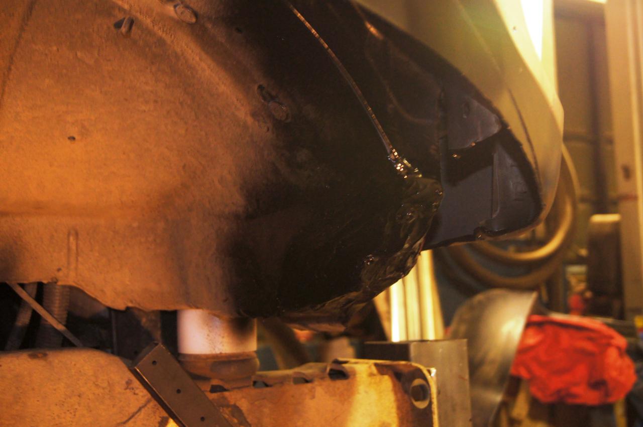

Úrskurðurinn að aftan að framan
og úrskurðurinn að framan að framan

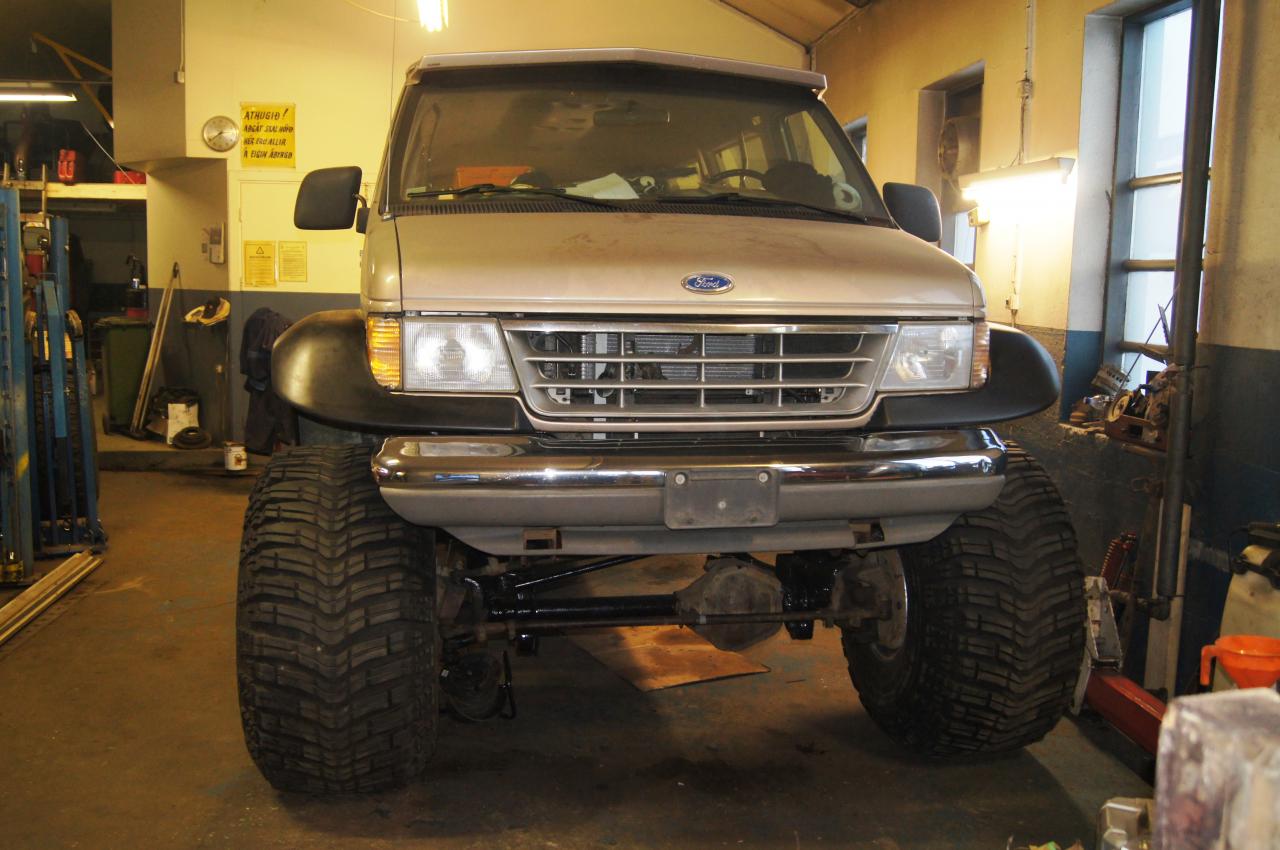

Og hér sést afstaðan á milli dekks og kants að aftan, gæti verið mun verra ef þið spyrjið mig en það gera það nú venjulega allt of fáir ;)

Mér finnst framstífuvasinn óþægilega síður miðað við lengd uppi í grind.
Sennilega sleppur þetta svona miðað við það sem maður hefur séð slampast, en það eru samt óþægileg hlutföll í þessu fyrir mitt auga :-)
Ég hefði haft amk jafn langa festingu eftir grindinni og síddina á vasanum.
Gott viðmið er líka að taka línu úr snertifleti dekks, gegnum stífufestingu og upp í grind. Þessi snertipunktur uppi í grind ætti að vera inni á vasanum en ekki fyrir aftan hann.
Annars líst mér vel á þessa smíði að flestu leyti, basic lausnir og einfalt, sem er gott!

THE EAGLE HAS LANDED!!!
Þá er hann Kraki litli farinn að standa í öll 4 hjólin og er kannski ekki svo lítill lengur ;)
Settum skóna undir hann að framan í dag og losuðum hann við hækjurnar sem greyið hefur þurft að hanga á í rúman mánuð núna. Settum einnig framstuðarann á, færðum hann fram um 10cm og upp um þá 5 sem boddýhækunin gaf honum. Þegar hingað var komið stóðum við feðgar dolfalnir yfir því hve fjandi vel bíllinn liti út og væri orðinn verklegur. Fengumst við ekki til að hreyfa legg né lið fyr en fréttir bárust um að nýtt dót væri komið í bæinn og biði okkar, var því farið og náð í nýju hutföllin og tilheyrandi.
Hvað finnst mönnum eigum við að hafa kantana svarta eða sprauta þá í sama lit og bíllinn?
Við feðgar erum ekki alveg vissir já eða sammála um það :p
En hér koma fleiri myndir... :)
Kv.
Doddi & Bjössi
Svona eru fyrstu myndirnar af honum sem gefa hugmynd um framtíðarútlitið
Helvíti vígalegur bara
og svo ein aftanfrá, á eftir að lagfæra bilið milli stuðara og boddýs
Nýtt dót, 5:13 hlutföll með öllu

Mála þá einsog bílinn segi ég, ekki eins flottir svona svartir.

Samlita kantana eða mála neðsta hluta hurðanna og afturbrettanna, stigbrettin og stuðarana svart líka.
En samlitað væri að mínu mati snyrtilegast.

Á bíllinn að vera svona hár að framan ? Svo er kannski of seint að koma með næstu athugasemd, en ég geri það samt; hefði ekki verið betra að láta styrkingarnar á gormaskálunum ná alla leið á milli efri og neðri brúnar á grind ? Þá er átakinu dreift meira á brúnir grindarinnar, en ekki bara á miðjan flötinn.
Annars gott og bara samlita gumsið, það er einfaldast og venst bezt.
Kv. Steinmar
Startarinn
Innlegg: 1157
Skráður: 01.aug 2010, 12:02
Bíltegund: Nissan Patrol '98
Re: Kraki verður stór (Econoline á 46/47")
Postfrá Startarinn » 12.des 2013, 22:18
Þetta er flott hjá ykkur, snyrtilega smíðað og ágætar suður.
En eins og kom fram hér að ofan myndi ég hafa auga með grindinni við efri gormaskálarnar, það gæti hugsanlega komið þreytubrot í grindina undir gormaskálinni. Nú er ekki öruggt að þetta gerist, en vissara að hafa augun á þessu annað slagið.
Varðandi stífuvasana þá má deila um hvort þeir eru nógu sterkir eða ekki, en of mikið er vissulega nóg ;)
En ég sé ekkert að því að hafa þá eins og þeir eru

Svona miðað við hvað hann stendur hár;

Hann var boddyliftur til að gera pláss fyrir Banks turbokittið, svo a hann eftir að setjast a gormunum að framan, þetta blekkir mann aðeins en hann er jafn har að framan og aftan, kantarnir að framan eru hærri a boddyinu en að aftan.

Það er rétt sem Steinmar segir um gormaskálina að ofan, verður að bæta neðan á hana vegna hættu á sprungumyndun á miðri grind, álagið verður að komast á neðri brún á grind.

þekki ekki neitt inn á þetta en er ekki skástífan og togstöngin rosalega brattar þeas mikil gráða á þeim og kemur það ekki til með að vera mikið högg ef bíllinn hlammar fram af einhverju
en allavega mér var sagt að ná þessu sem lægst og skifti út stýrismaskínu til að fá þetta niður í ca 4°halla
Kemst allavega þó hægt fari

grimur wrote:Mér finnst framstífuvasinn óþægilega síður miðað við lengd uppi í grind.
Það er kanski rétt að vasarnir hefðu mátt vera lengri fram og aftur en það yrði aldrei hægt að taka þesa línu sem þú talar um, það mundi þíða að vasinn næði ca 40cm lengra aftur og það sjá allir að það myndi enginn gera. Þessir vasar voru smíðaðir eftir mátum sem við fengum frá öðrum aðila.
juddi wrote:Helvíti flott, en voruð þið búnir að ná slaginu úr stýrinu ?
Nú er ég ekki viss um hvaða slag þú ert að tala um, gætirðu nokkuð skírt það betur út?
Steinmar, Ástmar og Villi, þetta gæti vel verið rétt hjá ykkur, ég varr búinn að hugsa aðeins út í þetta sjálfur og munum við hafa auga með þessu. Er lítið mál að stækka hyrnurnar ef þarf.
Ég sé að þið haldið eins og við gerðum að bíllinn væri mun hærri að framan en aftan, en við mælingu reyndist hann réttuur, það sem blekkir mann aðallega er að framkantarnir eru 5cm hærra upp á boddýinu en aftur kantarnir og þar af leiðandi er líka meira bil frá dekki og upp í kant.
Svo er rétt sem Dúddi segir um ástæður boddýhækunarinnar, þess fyrir utan þá hefði bara þurft að lifta honum meira á fjöðrun ef það hefði ekki verið gert.
Subbi wrote:þekki ekki neitt inn á þetta en er ekki skástífan og togstöngin rosalega brattar þeas mikil gráða á þeim og kemur það ekki til með að vera mikið högg ef bíllinn hlammar fram af einhverju
Það er vissulega alltaf best að hafa þær sem láréttastar en því stærri sem dekkin eru því erfiðara er það og það er erfit að ná þeim mikið neðar en þetta í þessu tilfelli. Við ætlum samt að skipta um Sector arm og setja arm sem er lengri ásamt því að stýrisendinn kemur neðan í hann í staðinn fyrir að vera ofan á eins og núna, þetta ætti að minka hallann eitthvað.

Jafn har framan og aftan :( svo leggst hann a rassgatið með 10 til 12 farþega , enn ein astæðan fyrir að klara malið með afturhasinguna færa hana aftar og setja puða.

Mér finnst að það sé augljóst mál með gormskálarnar að ofan og framan, ég segi að þetta bara gangi ekki til langtíma notkunar. Svona er varað við í stálsmíðinni að enda niðurá miðri grind því að það er augljóst að þarna mæðir mikið á og er nú ekki svo þykktin þarna á grindinni. Mæli kurteislega með að þið bætið neðan á gormskálina með því að setja passlega búta eða jafnvel ef hægt er að leggja utaná gormskálina og niður á neðri brún grindar og sjóða fast. Það er ekkert slys orðið enn og fljótlegt og auðvelt að redda þessu.
Gangi ykkur vel í dundinu, og ég held að þetta verði rudda tæki sem sómi er að. Bestu kveðjur!

Þetta er orðinn hinn verklegasti Ford hjá ykkur. Alltaf gaman að kíkja á smíðaþræði og skoða myndir af breytingum.
Ég ætla að taka undir það sem sagt er hér ofar um efri gormasætin - þau þurfa endilega að brúa megnið af grindarbitanum. Jú, þetta dugar örugglega til að byrja með en það mjög hætt við þreytumyndun og sprungum í þessu eftir svona 10-20 þúsund km akstur. Ástæðan er sú að grindarbitinn er nokkuð hár og um miðjan flötinn má líta á hann sem slétta plötu - sem svignar undan álaginu frá festingunni. Þessi sveigja mun hægt og rólega þreyta efnið í grindinni og/eða suður og valda sprungum. Þegar svo er komið er hundleiðinlegt að smíða þetta upp á nýtt.
Sama gildir raunar um fjaðrafestingarnar í grindina að aftan. Það væri mjög gott að lengja flauin á þeim upp undir efri brún á grindinni og bæta þar við boltum. Í svipuðum dúr var fjölda Econoline breytt hér í den áður en gormar og loftpúðar fóru að ryðja sér til rúms.
Loks þurfið þið að setjast við teikniborðið og endursmíða þverstífuna að framan - líkurnar á því að hún verði til friðs með þessum fallega sveig eru hverfandi undir þessum þunga bíl. Mér sýnist að það mætti hækka hana upp, bæði á hásingu og við grind til að fá pláss fyrir drifkúluna - og þá gæti hún verið sem næst því að vera bein. Sveigurinn tekur nær allan styrk úr henni eins og þetta er nú.
