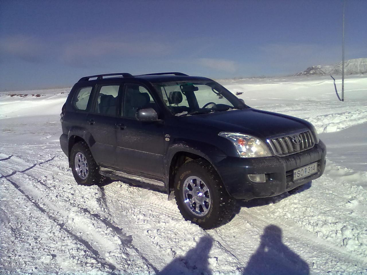

Sæll,
Hringdi í Arctic Trucks fyrir nokkrum árum til að athuga með svona breytingu, áskotnaðist óslitin 33" Dick cepek dekk en bíllinn var óbreyttur.
Þeir sögðu mér að ég myndi aldrei koma þessari dekkjastærð undir án þess að hækka hann upp og klippa töluvert úr að framan.
Enn átti ég þessi ónotuðu 33" negldu jeppadekk og hafði svosem engin önnur not fyrir þau.
Vantaði einnig vetrardekk undir cruiserinn.
Keypti 17"x8" felgur hjá AT á útsöluverði vegna galla í króms og lét setja dekkin á felgurnar.
Undir bíllinn fór þessi pakki, þrátt fyrir að vera óbreyttur bíll, og passaði svona vel líka!
Eina sem rakst utan í var í fullri beygju til hægri, þá nartaði hann aðeins í hjólaskálina öðru megin.
Læt fylgja eina mynd af bílnum!

Re: 33 breyting LandCruiser 120
Sama og ég gerði við 3 svona bíla, gott að taka aðeins neðan af stuðaranum b/m ftaman og "efri" hlutan af drullusokknum fr, tekur þig ca 15 mín.

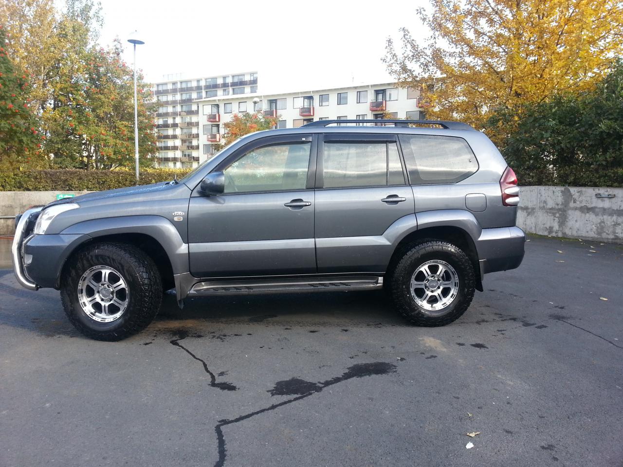

streykir wrote:Sæll,
Ég á 120 cruiser breyttum af AT á 295/70/17 sem er rétt rúmlega 33" og þaug rekast aðeins utani í beygjum sérstaklega afturábak
- 20120925_144341.jpg (213.15 KiB) Viewed 8650 times
