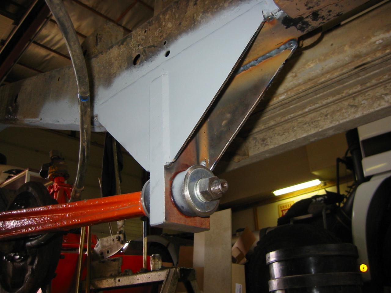

notaðu bara það stál sem er til i stifu vasana og grindar festingar 3mm ,, i stifurnar sjálfar heildreigið rör annars bara það sem þú finnur en ekki vatnsrör þau eru svo mjúk til að snitta glussa rör kosta helling og eru gerð fyrir þrýsting upp i 500kg og hörð meiga ekki hristast þa brotna þau ,,, 33mm er alveg nóg i bil sem er ton

Þetta er góður punktur með snúninginn, það kemur í raun samt stífuefninu ekki við heldur meira hvernig þær eru festar.
Ég rak mig á það í wranglernum sem ég er að breita, ég er með augafóðringar á báðum endum á stífunum og ég þyrfti stórvirkar vinnuvélar til að geta séð hvernig misfjöðrun kemur út.
Hár áður breitti ég ram á 5-link og þá var ég með augafóðringar að aftan og pinna framúr með bronco gúmmíum og það er allt miklu frjálsara, ég held það sé eina vitið, eða hafa rod enda öðrumegin.
Ef maður hefur þetta svona þá má líka hafa bracketin á hásingunni miklu þynnri afþví að þá er ekkert hliðarátak á þau.
Svo mundi ég líka mæla með prófíl í stífurnar (bara sverleika sem endaboltinn passar sæmilega inní.

Ég hef nú vanalega splæst í 10.9 bolta í þetta, grennri gerðina af kjarna í Benz gúmmíum sem maður notar 12mm bolta í. Þá getur maður teygt ágætlega á boltanum við herslu og draslið losar ekkert upp á sér. Fín pæling samt að nota lásró, eða smá gengjulím þar sem lásrær fyrir sterkari boltana getur verið erfiðara að finna.
Þetta er auðvitað bara mín sérviska og ekkert annað.

Hvernig er það?
Þegar menn velja bolta í stífufestingar, er maður að velja þá vegna klippiþolsins (átak þvert á boltann) eða togþolsins (átak langsum á boltann) ?
Ef maður er með 10,9 bolta og herðir hann eins og boltinn þolir í stífuvasa úr 3mm efni, er þá ekki hætta á að maður sé að klemma stífuvasann utanum fóðringuna og festa fóðringuna og hún fari að snúast inni í auganu á stífunni?
Ég sé líka fyrir mér að stálhólkurinn í fóðringunni fari að éta sig inn í stífuvasann.

Einmitt það sem ég hef spáð soldið í. Ef maður hefur stífuvasana (4 link) úr 3ja mm þykku flatstáli (óþarfi að hafa þetta of þungt;) ) þá er einmitt sniðugt held ég að sjóða smá bút af þykkara efni við boltagötin á vösunum sem nær kannski 1.5 cm frá miðju gats. Sjóða þetta sem sagt hringinn og þá er maður kominn með meiri styrk og minni "klippihhættu" á boltann út frá þunnum stífuvösunum. Svo ef maður skoðar T.D. framstífur með þverbolta þá er gúmmíið yfirleitt sverara í miðjunni heldur en augað á stífunni.

þetta verður að vera vel hert saman þannig að innri hólkurinn í fóðringunni hreifist aldrei í stífufestingunni, annars étur þetta sig allt í sundur
Re: efnisval í stífur
Til að setja hlutina í smahengi eru afturstífur í patrol með 2 mm veggþykkt og þær eru ekki sverar, man ekki töluna samt.
