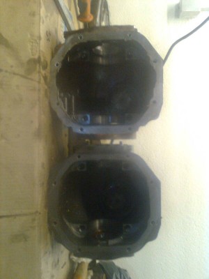

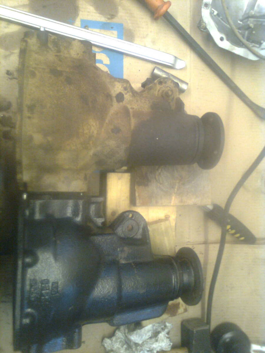

Sælir, núna er ég með smá vandamál þar sem ég er að svissa út drifum með 4.1 hlutfalli úr l200 fyrir drif úr pajero með 5.29. Miðað við allar upplýsingar sem að ég hafði náð að verða mér útum á netinu þá átti þetta að að passa á milli drif úr second generation pajero og l200 bílsins hjá mér. Þegar allt draslið var hinsvegar komið uppá borð og maður byrjaði að skoða þetta fyrir alvöru þá kom nú í ljós að þetta var ekki alveg svo einfalt að bolta bara l200 drifinu með 4.1 köglinum úr og pajero drifinu með 5.29 köglinum í einsog ég hafði gert ráð fyrir. Eftir miklar pælingar og mælingar þá er niðurstaðan sú að innvols drifhúsana sé nánast eins fyrir utan að legubakkinn situr aðeins hærra í l200 húsinu og það hús er um 1.5 cm lengra. En nú vantar mér upplýsingar um það hvort ég ætti ekki að geta svissað á milli invols húsanna og hvert sé best fyrir mig að fara með þá til að láta að stilla þá inn? Það gæti verið soldið föndur að stilla þetta inn þar sem 5.29 pinjónin er styttri en 4.1 pinjónin, en húsið aftur á móti lengra. Set inn nokkrar myndir til útskýringa:

Það var nú upprunalega planið en aðal gallinn við það er að annar innri öxullinn er nokkuð styttri og að staðsetning á vacum búnaðinum er framan á drifinu á pajero dótinu en neðan á því í L200 bílnum, held nú samt að það ætti að sleppa undir. Spurning hvort að besta lendingin í þessu sé ekki að nota bara pajero drifið, drifhúsið og vacum búnaðinn af því, en öxulinn úr l200 bílnum og lengja bara rörið utan um þann öxul svo að þetta passi.

Svo að ég held að það sé útur myndinni að skipta út involsinu á milli húsa, það að nýta hinsvegar bara pajero kögullinn einsog hann er gæti samt enn verið möguleiki.
