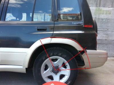

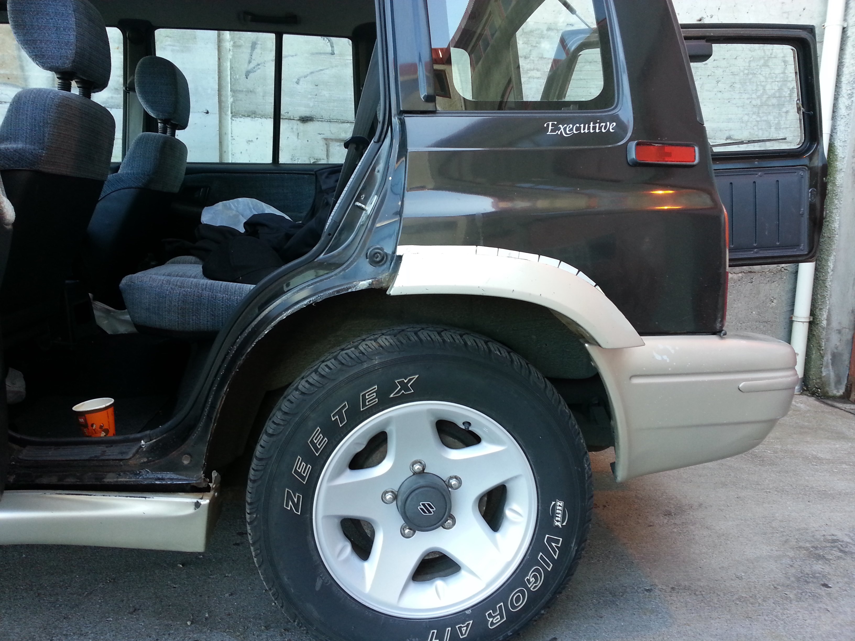

Sælir, þarf ég að lengja kanntinn þarna yfir stuðarann eða sleppur að tegja þetta með drullusokk? Það er talað um 30° framfyrir og 50°afturfyrir en vill bara vera viss. Eru einhverjar reglur um efnisvalið í þessu? þarna er til dæmis orginal kannturinn breikkaður um 11 cm með blikki. Svona til uppl. þá kostar þetta mig 4-5000 kall með kítti og slatta vinnu, get þá alltaf verslað kannta ef þetta verður ómögulegt en útlitslega verður þetta vissulega kreppulegt.

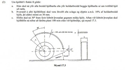

sjá hér
http://us.is/files/Regluger%C3%B0%20um% ... 20121026(1).pdf
ég tel að þetta þurfi að falla undir flokk 2, þar sem bíllinn flokkast líklega sem breyttur sjá síðu 67 og 69
Hér er mynd af þessu.
