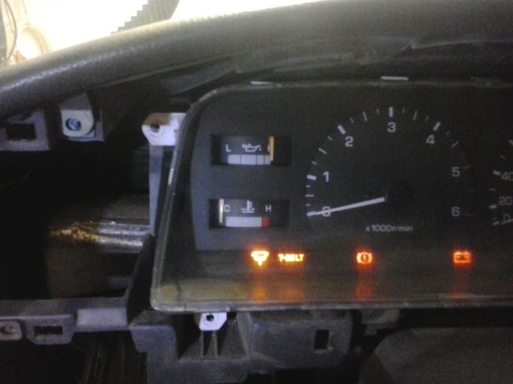

Olíuþrýstingnum... Ég næ ekki olíuþrýstingnum upp...
Var að skipta um heddpakkningu, ventil, tímareim, knastáslegur og allar pakkningar og það dót frá heddi og upp í mótornum hjá mér, sem er 2.4 tdi hilux 1996.
Hann er ekki að ná upp olíuþrýstingi og olíuljósið fer ekki.. Ooog hann er ekki að skila olíu upp í ventlalok
..Ég hef ekki látið hann ganga neitt af viti, þori því ekki með þetta svona... Bíllinn s.s. fer í gang en ég hef bara látið hann ganga í c.a. 5-10 sec og drep síðan á. Bíllinn var einnig lengi að starta sér í hvert skipti..
Hefur einhver hugmyn um hvað gæti verið að ?

Ókey... Eftir að hafa skoðað tengingarnar við punginn og pælt og skoðað keypti ég nýjann pung og setti í. Það virtist ekkert hafa upp á sig og vandamálið hélt áfram.. Ég ráðfærði mig við marga snillinga og niðurstaðan var sú að mótorinn ætti ekki undir neinum kringumstæðum að vera skemmdur og að þetta hlyti að vera vandamál í mæla bingóinu.. Ég prufaði að setja gamla punginn í og ekkert breyttist, ég setti nýja punginn í aftur og tengdi og gekk úr skugga um að tengingin væri í lagi ! tengdi peru við pung og plúspól á geymi, það kom ljós á peruna, ég setti í gang, ljósið slokknaði ! Frábært ! Pungurinn virkar ! Þá var ákveðið að setja plöggið á punginn og setja í gang og vita hvort að ljósið myndi ekki slokkna.. Viti menn, ljósið slokknaði ekki og olíuþrýstingsmælirinn fór að sýna mér hæðsta þrýsting mögulegann, þegar ég tók plöggið af pungnum þá færðist nálin á þrýstingsmælinum niður og þegar ég setti plöggið í samband aftur þá steig nálin upp..
Hvur andskotinn er eiginlega í gangi ? Annað hvort næ ég honum ekki upp eða þá að hann stendur í hvínandi botni !!
Ég lét hann ekki ganga neitt af viti enda þorði ég því ekki.. 10-20 sec.. en í seinna startinu fannst mér eins og að gangurinn væri að þyngjast eða þvingast.. eftir svona 15-20 sec í gangi þá drap ég á því mér leist ekki á ganginn..
p.s.
Á einhver olíuþrýstingsmælir sem ég get tengt við þetta dót og mælt almennilega til að lána mér ?
p.s.

olei wrote:Þú ert ekki með rétta forgangsröð í þessu verkefni og þú gætir verið að skemma vélina hjá þér með þessum tilfæringum.
Ef marka má það sem þú hefur sett hér inn þá smyr vélin ekki;
1) Hún skilar ekki olíu upp í ventlalok!!
2) Smurljósið slokknar ekki.
Við svona kringumstæður þá gerir maður ráð fyrir að vélin smyrji ekki og forðast í lengstu lög að starta henni, nema til þess að fá afgerandi niðurstöðu eins fljótt og hægt er - til að skemma ekki legur. Raunar er það ansi afgerandi ef hún smyr ekki upp og það eitt og sér er nægilegt til að ákvarða að aðgerða sé þörf. (ónýtur smurpungur eða sambandsleysi á mæli breytir engu um það!)
Ef staðan er enn þannig að hún smyr ekki upp, þá þarftu engan smurmæli eða frekari vitna við - hún smyr ekki eðlilega og þolir ekki fleiri gangsetningar án þess að skemmast.
Til að vera alveg viss getur þú kippt smurpungnum úr og startað nokkra hringi - það ætti að flæða olía út um gatið strax ef smurdælan er eitthvað að dæla á annað borð. (ef þú fylltir ekki olíusíuna áður en þú settir hana í getur þú líka kippt henni úr og tékkað á því hvort að það sé komin olía í hana til að fá gleggri upplýsingar um stöðuna)
Ps
Það er líklegast að við það að opna olíugangana í vélinni hafi olían úr smurdælunni runnið niður í pönnu og dælan - sem er líklega komin til ára sinna - nær ekki aftur upp olíunni. Ég hef lent í þessu nokkur skipti á vélum, t.d við að skipta um knastás eða heddpakkningu. Eins og ég sagði ofar er lausnin á því að koma olíu inn á dæluna, smá slurk þannig að hún þétti sig og nái að draga upp olíu.
Takk fyrir frábært svar ! Ég gleymdi að minnast á það að ég er búinn að athuga með olíudæluna og hún er í lagi :) Og eftir síðustu æfingar kom olía upp í ventlalok.
Það er millitec í nýju olíuni sem er á bílnum og ég er nokkuð viss um að það sé komin olía í síuna.
p.s.
Áður en að ég þorði að setja í gang þá tók ég þetta í sundur og setti samsetningaolíu á knastáslegudótið og ég lét hann ekkert ganga nema kanski 10-20 sec

Hvað ertu með þykka olíu á mótornum?

10W40

Er einhver mótstaða í mælinum sjálfum eða á vír milli mælsi og pungs? Laust eða juðað tengi í mæli eða pung?

Ekki svo ég hef tekið eftir..

Ertu búin að prufa að setja startkapla frá mínus á geymi yfir á vélina? Mælar geta hagað sér svona þegar að það vantar jörð.

Ég fékk tips um að vandamálið gæti legið með altenatornum..
.. eftir að ég reddaði því að þá slokknar olíuljósið , bíllinn er augljóslega að smyrja sig en þrýstingsmælirinn rokkar upp og niður annaðhvort alveg í botni eða í núlli.. Ef ég svissa á bílinn þá fer olíumælirinn í topp, ef ég set í gang þá fer hann í núll, ef ég drep á aftur og svissa á þá fer hann í topp aftur..
Hef grun um að það vandamál liggi í mælinum..
Þegar öllu er á botnin hvolft þá var þetta vandamál með rafmagnsbingó en ekki þrýsting hehe :)

Mig minnir einhvern veginn að pungurinn fyrir þennan olíumæli sendi mis þétta eða mis langa púlsa í jörð eftir þrýstingi, ekki breytilegt viðnám eins og hitamælar. Hvort það hjálpar eitthvað við greiningu vandans eða ekki veit ég hins vegar ekki fyrir víst, en það gæti verið tilraunarinnar virði að tengja fjölmæli inn á punginn (helst gamaldags með nál) til að sjá hvað er að gerast.

Sæll smá reynslu saga var með disel hilux í vetur. Fékk flest öll ljós í gang í mælaborðinu einn daginn og þau fóru ekki þó ég svissaði af. Tók úr öryggið fyrir sætis hitarann þá fóru ljósin. Fann svo út úr þessu á eftir vantaði jörð.

Einmitt Guðni, þetta er alveg dæmigert fyrir jarðsambandsleysi. Allskonar skrýtnir hlutir fara að gerast þar sem óvænt apparöt fara að taka að sér jarðtenginguna. Fyrsta svona dæmi sem ég fann útúr var í Case dráttarvél sem tifaði hitamælinum í takt við stefnuljósin. Vantaði jörð á réttum stað.
