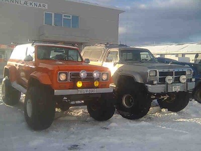

Sæll, ég er með gamlan scout líka. Hann er á 46" með 454 og vigtar 2850 kg tómur og svona 3,4-3,5 í ferðum. Dana 60 framan og aftan og ekki veitir af. Ég veit að patrol hásingar eru mjög sterkar, en við erum búnir að þurfa að fá sterkari lokur á dana 60 hásinguna og búnir að brjóta tvisvar öxla í frammhásingunni, stubbana sem koma út í nafið svo ætli við þurfum ekki að fá 35 rillu öxla þar. Ef þú ætlar á 46" þá held ég að þú þurfir að styrkja patrolhásinguna eitthvað með svona stóran mótor.

Hérna er gömul mynd af bílnum siðan 2003. En hann er óþekjanlegur í dag.
