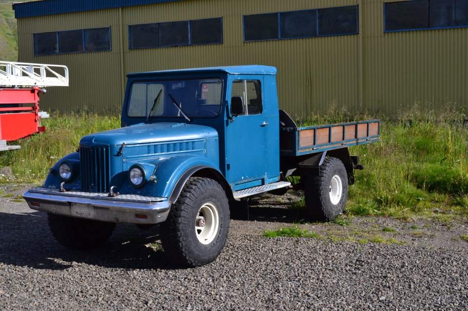

Fáðu þér GAZ 69 boddy ofan á Crúser grindina og haltu crúser skráningunni þá verð ég sáttur.
