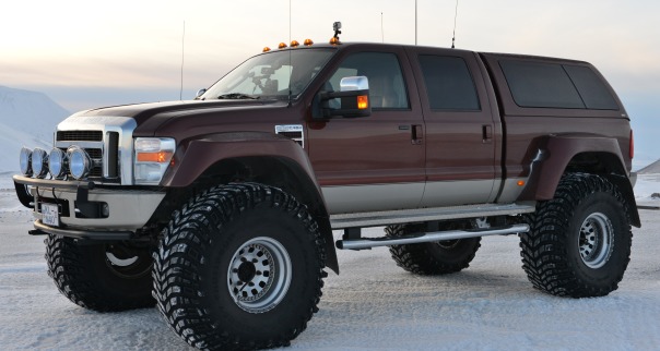

Sælir félagar nú er ég búinn að skoða og aka Ford 54" bíl og án gríns og öfundar þá eru þetta alvöru tæki sem eru sko að drífa alveg ótrúlega mikið og fannst mér ég vera á beltatæki þegar ég prufaði bílinn hjá Jörgen.Þetta eru tæki sem kosta 10 til 15 millur eftir íburði og þægindum og árgerðum. Mér finnst persónlega vanta WC í þá alla því þeir geta td. klifrað upp ótrúlegan bratta og var ég nærri búinn að skíta á mig úr hræðslu í einni brekkunni sem Jörgen fór með mig í og það var enginn svartur ruslapoki með eins og forðum daga þegar ég þurfti að nota hann innan um félagana í litlum jeppa. En það er efni í aðra góða sögu. Jæja þetta var formálinn og inngangurinn. Sem sagt í stuttttu máli þegar okkur leiðist, reynum að hanna ódýran BÍL max 2 millur, sem hefur við 54" bílunum í drifgetu.kveðja guðni

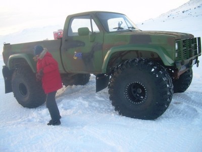

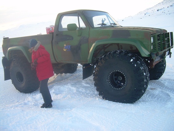

Þessi Chevi er flottur svo kanski ef hann væri með þessi dekk: http://www.youtube.com/watch?v=qZ0IpUaGzs0

Hann er bara fínn á 49 tommuni , Efast um að hann gefi fordunum mikið eftir þó það vanti auðvitað helling upp á aflið þá er hann líka eflaust 1.5 tonni léttari.

Sæll Hjalti hefur þú séð þennan bíl í aksjón í þungu færi og er eitthvað til um hann vél kassar læsingar, kanski videó?

hef séð þennan bíl nokkrum sinnum á fjöllum en ekki í þungu færi en ég veit að hann er með 6.2 gm diesel vél (army útgáfuna) og 4 gíra GM Muncie SM465 með extra lágan 1 gír. og svona bíll strípaður eins og þessi er um 2.4 tonn

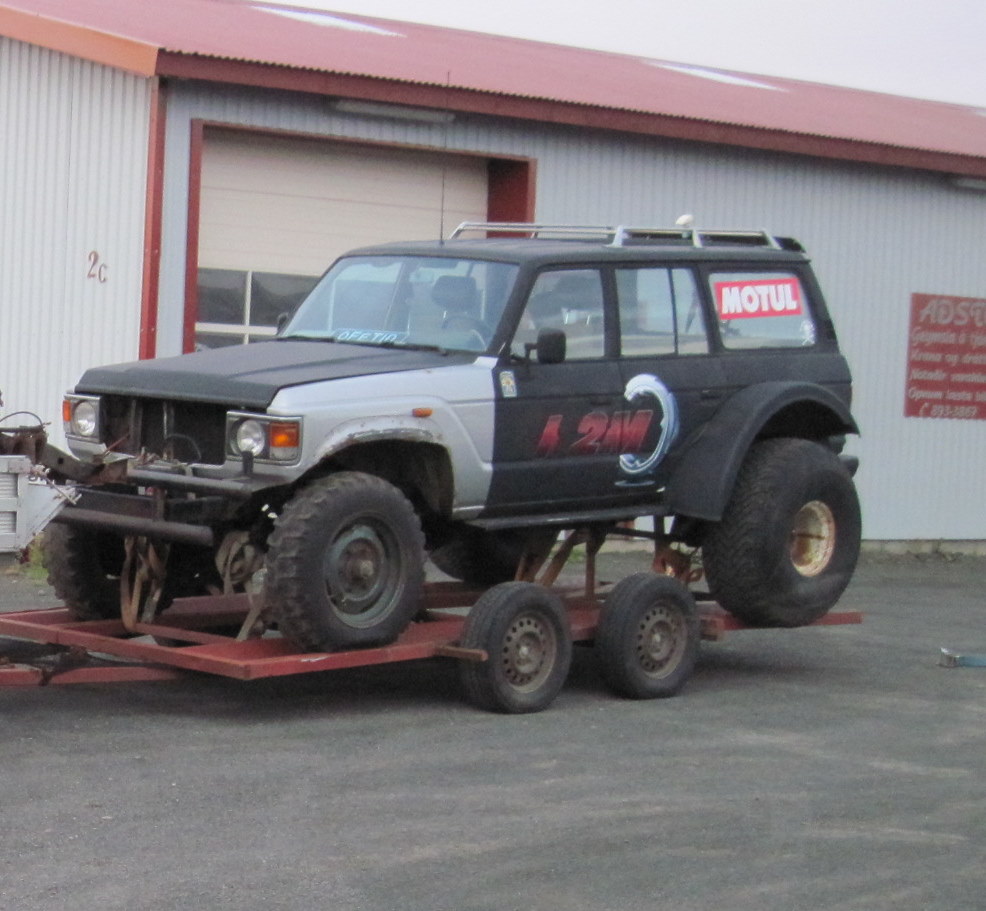

Takk Hjalti ég man eftir landcruser á Akureyri 60 Cruser á Unimog og 54 hann væri góður grunnur ætli hann sé til ennþá? kveðja guðni

Var það ekki algjör haugur ? Sá hann fyrir nokkrum árum í frekar slæmu ástandi.

Sæll Guðni ég bauð þér Crúserinn til sölu í vetur, ég hef séð marga verri crúsera en minn gamla.Enn það var mjög ódýrt dæmi og var hann að vikta rétt um 3 tonn.sukkaturbo wrote:Takk Hjalti ég man eftir landcruser á Akureyri 60 Cruser á Unimog og 54 hann væri góður grunnur ætli hann sé til ennþá? kveðja guðni

Sæll BAldur þetta er bíllinn sem þarf í grunninn sendu mér símanúmerið þitt í gsm 8925426 á morgun kveðja guðni

Var þessi cruser ekki sá fyrsti til að fara á 54" ?

Sæll Svenni ég held að það sé nokkuð öruggt. Man eftir Unimog hér í denn á 54".Með Sukku stutta á 44 það hefur ekkert að gera í 54" trukkana er búinn að vera með léttan Fox á 46" hann hefði ekki haft roð í 54" trukkana. Ég er aðeins búinn að þefa af svona trukk og aka svona bíl og sitja smávegis í svona 54" Ford og ég held svei mér þá að það þurfi bara beltabíl til að hafa yfirburði á móti svona tæki. Það væri samt gaman að endurvekja gamla 60 Cruserinn hans Baldurs á 49" til 54" dekk. Spurning hvort svoleiðs smíði fengu skoðun. kveðja guðni

Hann er með 400 skiptingu

Svona 400 glussadæla tekur allt nema 2 af þessum fáu hestöflum sem 6.2 framleiðir og J-code 6.2 er ca 145 hestöfl.

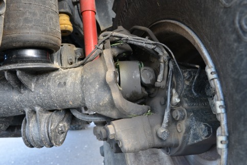

hvernig hafa múkka hásingarnar verið að koma út í viðhaldi á móts við það sem er undir hjá þér ?

Ég er sömuleiðis áhugasamur um viðhald og galla á unimog hásingum.
Sá fyrir mér að nota svona næst þegar ég breyti.
Síðan væri auðvita skoðandi ef legur eru nægilega sterkar að mjókka hásingarnar örlítið og hafa útvíðar felgur. Þannig ætti að vera hægt að komast upp með hvaða felgustærð sem er.

Nú væru sjálfsagt þeir sem að eru með þessar hásingar betur fallnir til að svara um viðhaldið - en það virðist vera feimni með það eins og oft er.
En þeir sem ég þekki best til ferðast svo lítið að það er ekkert mark á því takandi - menn að aka 5 - 10þ km á ári á þessu.
En vandamál sem ég var að heyra um og hef staðfest voru að þeir voru að dæla olíunni af portölunum í langkeyrslu. Þannig þornaði allt draslið í niðusrfærslu gírnum og bilaði - einhver lausn var komin á þessu en veit ekki hvernig hún hefur komið út - held allt í lagi.
Þeir voru að brjóta þetta á malbiki í hringtorgum - held að það sé leyst
Síðan er væntanlega viðhald á þessu eins og undir múkkunum sjálfum þar sem það er haugur af hreyfanlegum hlutum sem eru ekki í hinum...
En stóru gallarnir í þessu og þessum 54" bílum sem ég þekki til finnst mér vera að þetta er 3 - 400 kg þyngra - það endar með því að þyngdin fari að skipta máli þó það sé ekki eins mikið atriði á þessum stóru hjólum eins og þeim litlu.
Síðan er það eyðslan - þetta er að taka óþarflega mikið til sín... Þessir bílar sem ég þekki til eru að fara með ansi miklu meira af olíu heldur en ég, það miklu meira að mér finnst það ekki þess virði..
Svo er þetta allt of hátt !! - ég hef keyrt nokkra af þessum bílum og mér finnst þetta bara asnalega hátt - það er nóg vandamál samt á þessum stóru framþungubílum í hliðarhalla að maður sé ekki að bæta á það með því að smíða þetta beint upp í loftið. Ég lagði mikla áherslu á að hafa bílinn minn eins lágan og hægt er - enda er hann sennilega lægsti 49" bíllinn sem er á götunni - gríðarlegur munur á honum hvað umgengni og getu í halla varðar --- samanborið við eins bíla...
Ég hef ekki séð nýja bílinn hjá Snorra Ingimars - mér skilst að það hafi verið reynt að hafa hann eins lágan og hægt er... Lagast kannski aðeins við það...
Orginal hásingarnar undir Ford eru fínar fyrir 46" en þarf að klappa þeim aðeins fyrir 49"... Allavega ef menn ætla að nota þetta eins og ég geri, s.s. taka allt út úr þessu... Þannig er ég búinn að henda ca 7 - 800 þ í endurbætur á mínum hásingum. Er kominn með alvöru legur að framan, öflugri legustúta og lengra á milli lega að aftan og RCV öxla úr M800 stáli að framan með sexkúluliðum. Engar lokur - bara kubba...

Myndir af bílnum hans Snorra Ingimars

Fordinn minn er á Unimog hásingum og 54". Get ekki annað sagt en að þetta virki allt saman mjög vel.
Unimog hásingar eru mikið sterkari en þær amerísku, portal drifin gefa jafnt átak á hjólin, ekkert hnökur.
Tvöfaldir hjöruliðir út í framhjól, original úrhleypibúnaðurinn er snilld.
Kv. Jon
